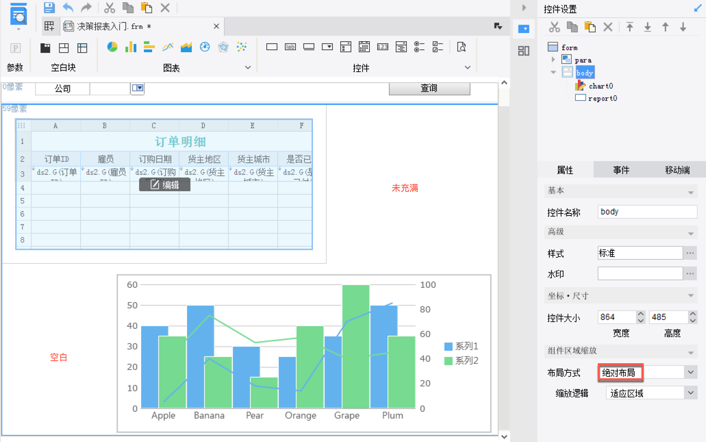

3.2 绝对布局
绝对布局就是指组件位置由人工控制的布局方式,组件想摆放在哪就摆放在哪,绝对布局中不会自动调整组件大小和位置,故不会铺满整个决策报表主体页面。
打开决策报表入门.frm,将布局类型切换为绝对布局,调整组件大小和位置,组件不会铺满决策报表主体,如下图:
