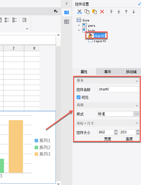

图表块样式设计包括图表块组件样式的设计和图表块图表样式的设计,其中图表块图表的样式设计即图表样式,下面我们着重讲解图表块组件样式的设计。
打开决策报表%FR_HOME%\WebReport\WEB-INF\reportlets\doc\Frm\决策报表入门2.frm
该决策报表中有一个图表组件,我们选中图表组件,即可在右上方的面板中对图表块组件样式进行设置,如下图:
图表属性设置中高级设置只有一个样式设置,且设置方法与报表块一样,这里不再赘述,详情请查看报表块样式

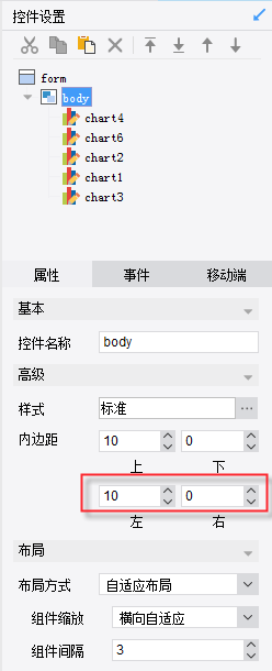

2.关于内边距设置
2.1 问题描述
内边距设置会导致移动端图表块预览大小不一致。
如下图所示:图表块1与图表块2的大小设置是一致的;
2.2 问题解决
原因在于模板内边距的左内边距,设计器的自适应会将左边距计入相邻的组件宽度;
左边距加上chart1的宽度等于chart2的宽度。如下图所示:
