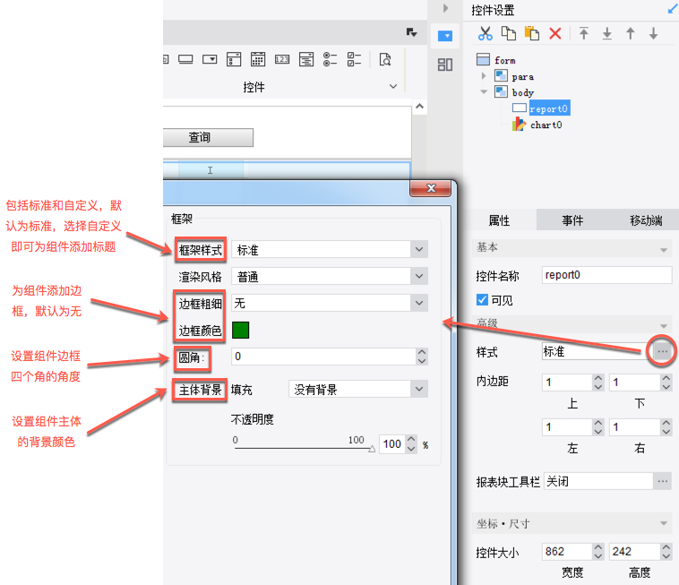

鼠标选中该决策报表模板中报表块,在右侧上方属性面板中即可对报表块进行样式设计,如下图,包括样式、内边距和报表块工具栏的设计:
点击样式后面的按钮,弹出框架设置对话框,如下图:
1)框架样式,在9.0中分“标准”和“自定义”,选择“自定义”,下面出现“标题”内容。

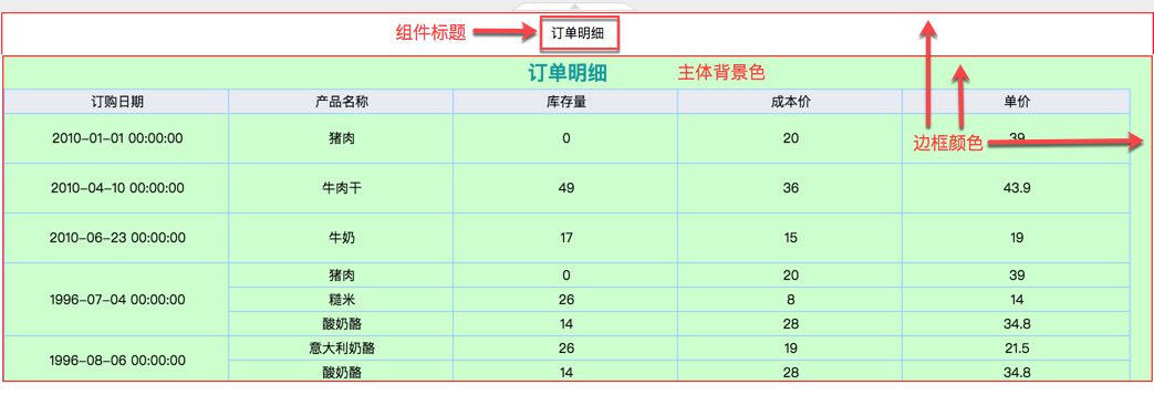

比如说,我们为该决策报表的报表块设置边框,添加背景色和标题,如下图:
保存模板,点击预览按钮,即可在web端看到如下图所示的效果:
2)渲染风格,分为“普通”和“阴影”,即边框的渲染风格。
3)边框粗细
4)边框颜色

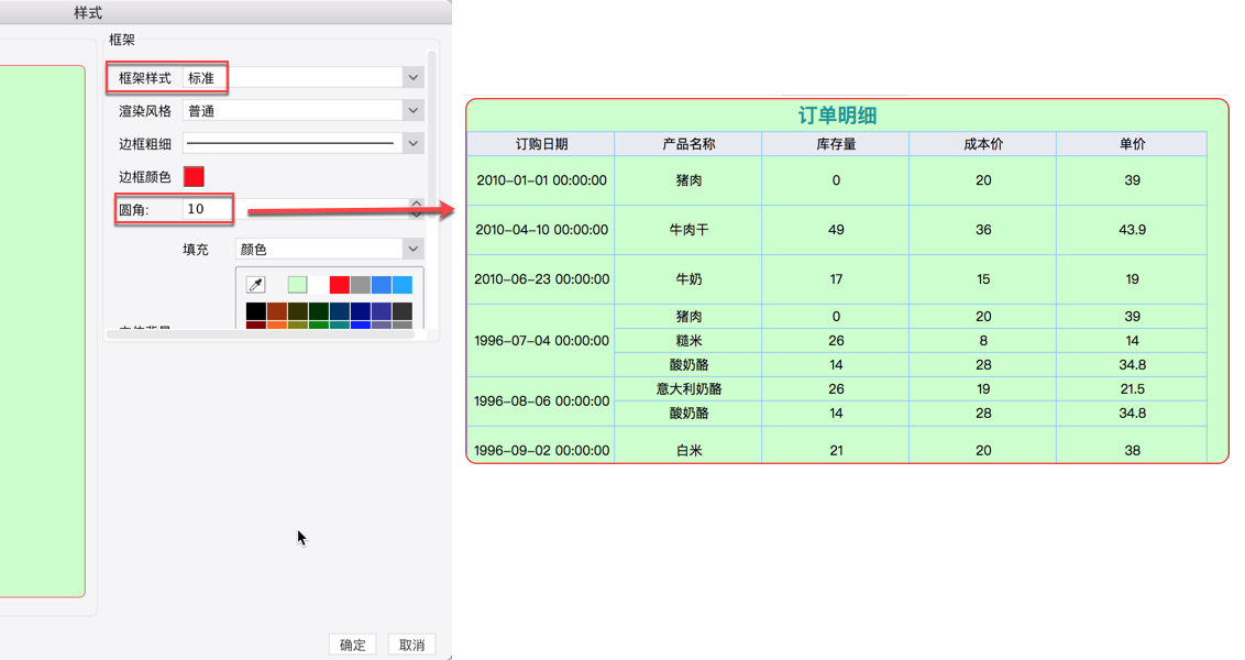

5)圆角:当框架样式为标准的时候,设置圆角,效果如下图:
6)主体背景:填充可设置“没有背景”、“颜色”、“图片”、“渐变色”,同时还可以调整主体背景的透明度

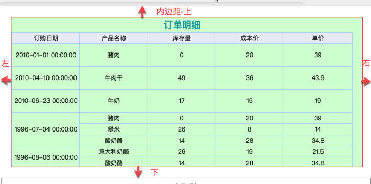

1.2 内边距
内边距是指报表主体内容距离报表块边缘的距离,如果有边框,即距离边框的距离,如下图所示设置边距大小:
点击预览按钮,如下图所示效果:

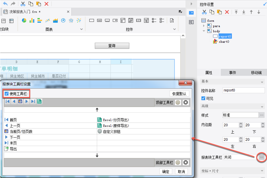

1.3 报表块工具栏
大家知道,在制作cpt模板的时候,有工具栏的分页预览设置选项,即在web端预览模板的时候的顶部按钮工具栏。
在决策报表中,选中报表块,点击高级>报表块工具栏,勾选使用工具栏,即可将顶部工具栏显示在决策报表报表块里面,如下图:
注:决策报表中只有报表块才有工具栏。
