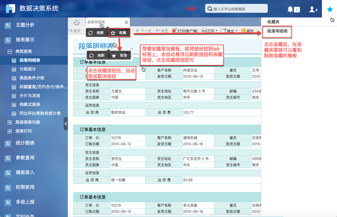

对于经常需要访问的报表和重要的报表内容,希望设置一个标记方便再次查看,因此报表平台在展示过程中可以标记到具体哪个报表,并且把标记的报表放到收藏夹里面,如下图:
1)收藏模板
在决策系统里打开模板,对于想收藏的模板,将鼠标放到tab标签上,会自动悬浮出刷新按钮和收藏按钮,点击收藏按钮即可,如下图:
2)查看收藏的模板
点击平台右上角的收藏夹按钮,即可查看当前用户收藏的所有模板,如下图:

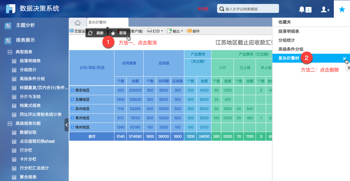

2. 取消收藏的已经收藏的模板
对于一些模板,在一段时间内可能是经常访问的,所以将其收入到收藏夹中,但是过完这段时间后,就不经常使用,需要从收藏夹删除。
方法一:已经收藏的模板,在fs里打开,将鼠标放到tab标签上,会自动悬浮出刷新按钮和取消按钮,点击取消按钮即可
方法二:打开收藏夹,选中需要删除的模板,点击后面的删除按钮即可,如下图:
