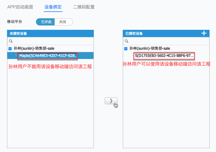

1.2 设备绑定
为了增强移动端的登录机制验证,保证数据的安全性,FineReport提供了移动设备绑定的功能,每个系统用户在使用移动端连接系统的时,需要管理员授权,将用户的移动设备与系统绑定起来,如果管理员没有给设备授权,则无法登录,如下图:
设备绑定的详细使用情况请查看移动端设备绑定

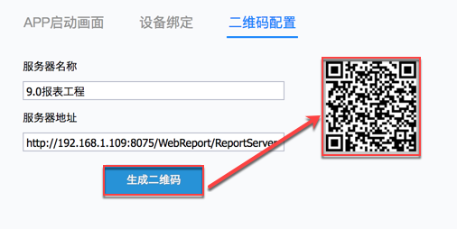

1.3 二维码配置
二维码配置是指,用户直接用移动端扫描二维码即可将移动端配置报表工程,如下图,输入服务器名称和地址,点击生成二维码,即可在二维码方框中生成一个二维码:

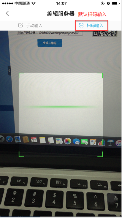

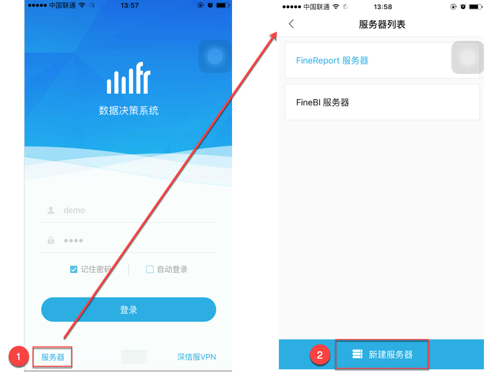

接着打开移动端app,点击添加左下角“服务器”切换到服务器列表,点击【新建服务器】,将上述二维码扫入进来,此时用移动端扫描即可为移动端添加一个新的报表工程,如下图:

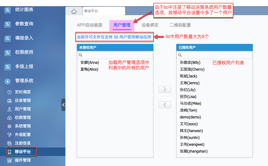

1.4 用户管理

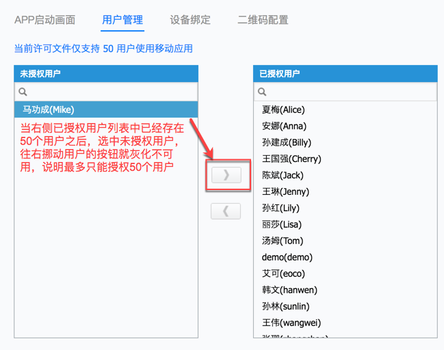

我们为工程注册一个lic,lic中限制了移动数据决策系统的使用人数为50人,即访问该移动端的人数最多为50人,如下图:
将未授权用户列表中前50个移动到右侧列表中,中间的移动按钮就灰化不可用,如下图:
