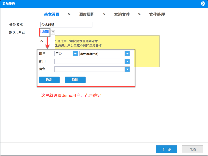

打开数据决策系统,点击管理系统>定时调度,添加一个定时任务,填写“任务名称”,设置“默认用户组”,点击编辑,这里设置一个平台用户demo,点击确定,再点击下一步,如下图:

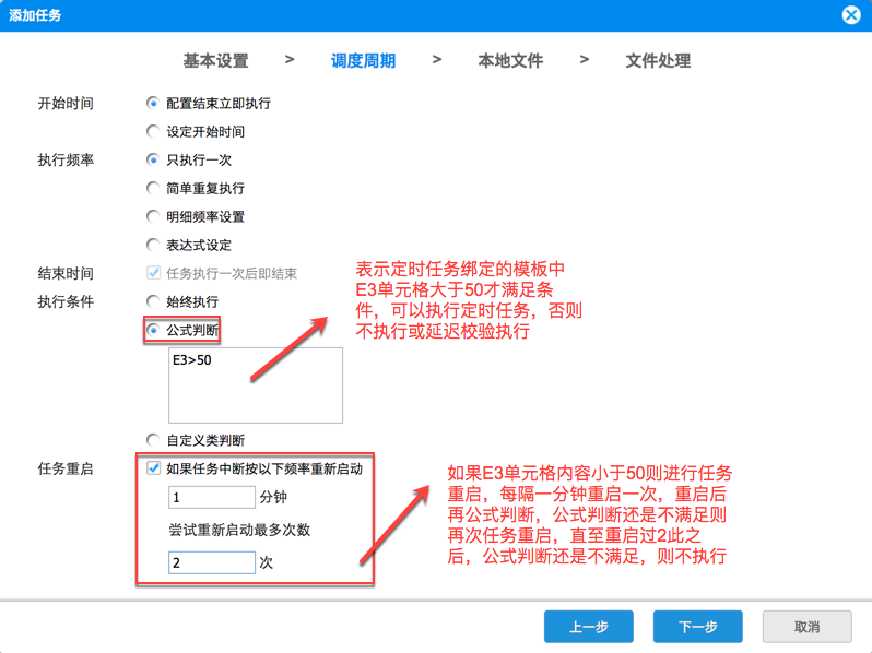

点击下一步,设置公式判断,在右侧的公式输入框中输入E3>50,如下图:
, 选择
表示定时任务执行的模板中如果E3单元格的值大于50
的时候,就可以执行定时任务,如果小于等于50则进行任务重启,每隔一分钟(自己设定)重启一次,重启之后再次运行执行条件的公式判断,公式判断还是不满足条件则再次任务重启,直至重启过2次(自己设定)之后,公式判断还是不满足,则不执行。

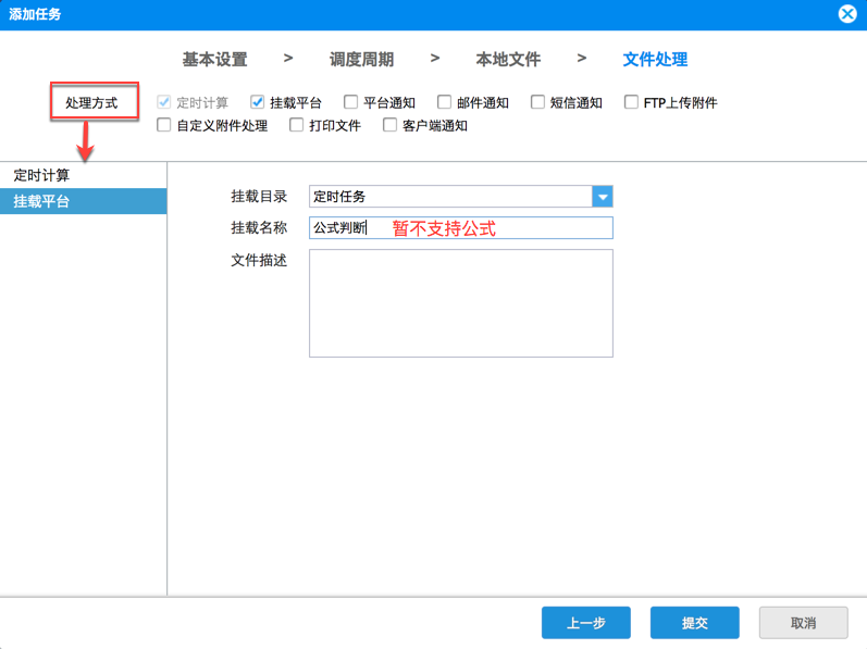

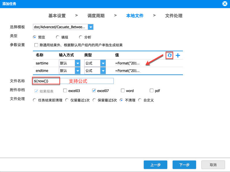

点击下一步,配置本地文件,设置如下图:
点击下一步,配置
,设置如下图:

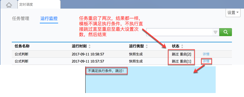

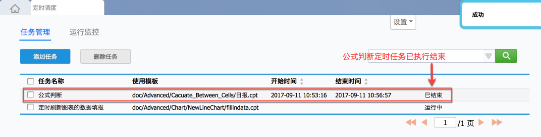

运行后在公式判断任务已经运行结束,如下图:
可以看到
点击
,查看该任务执行的监控

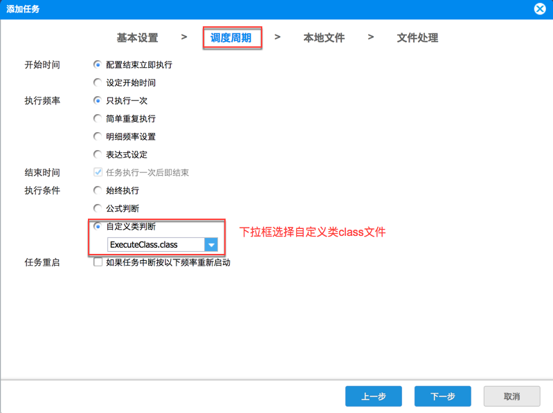

添加一个定时任务自定义类判断,在 设置条件执行的时候,选择自定义类判断,点击右侧的下拉按钮,选择上面保存的class文件,如下图:
设置完第三步之后提交即可。

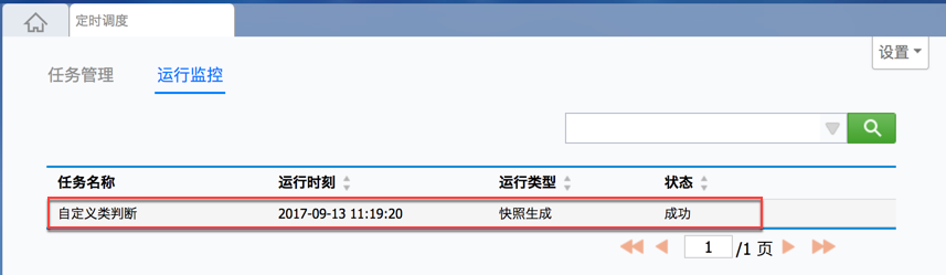

如果今天是周三,点击快照生成:成功,如下图:
,可以看到 显示

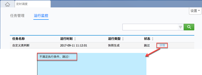

如果今天不是周三,点击快照生成:跳过,如下图:
,可以看到 显示
