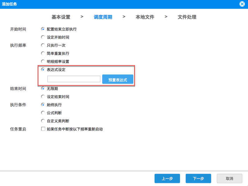

1. 问题描述
定时任务,顾名思义,就是在某个固定的时间点出发某一个事件(任务),显然,在定义定时任务的过程中,必须要设置任务执行的时间点,但是该任务可能是每天重复执行,隔日重复执行或者是单次执行等等各种不同组合的触发时间点,这时可以通过,如下图:
2. 定时表达式
定时表达式设定为新引入的通过cronExpression来设定的机制,定时表达式设定的文本框可自己手动填写cronExpression,也可通过点击旁边的“预置表达式”按钮来直接选择相应的表达式——点击“预置表达式”按钮时,展开预置表达式窗口,点击其中的文字说明,则其上的文本框显示并保存相应的cronExpression,再次点击“预置表达式”按钮时收起预置表达式窗口。
