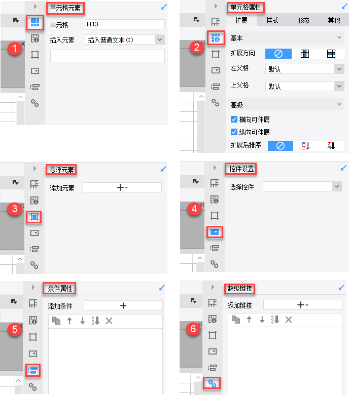

2.6 属性面板

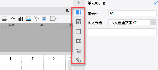

属性面板分为六块,分别是单元格元素,单元格属性,悬浮元素控件设置条件属性超级链接,以竖向tab形式显示。
收起属性面板时的交互,点击箭头后,属性面板被收起,点击竖向的tab,在左侧弹出tab对应得属性面板。
如果选中的单元格中绑定的是数据集字段,则单元格元素面板显示数据列属性,可对该字段进行一些简单设置,如果绑定单元格的是图表,则单元格元素面板显示图表属性,对图表进行一系列的设置。
单元格属性面板对单元格的一些属性进行设置,包括扩展属性样式形态其他属性

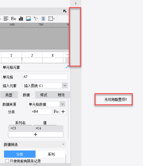

为方便设置,属性面板可单个弹出,点击箭头可实现弹出和弹回,如下所示:
属性面板单个弹出时,高度变小,配置项显示不下时会出现滚动条,鼠标悬停在底部,样式变为双向拖动箭头,可调整属性面板高度
鼠标悬停在弹出面板标题区域(蓝色标出)时,样式为拖动箭头,可拖动调整属性面板位置
属性面板弹出时,其tab图表在竖向tab条上消失,无tab可选时,在属性面板中间区域提示:无可用配置项

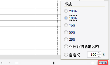

注:缩放支持快捷键操作,即按住ctrl/command加上鼠标滚轮可以调整缩放倍数,按住前述按键并点击鼠标左键不放拖动,可以拖动整个工作区。另外,缩放的时候,所有提示元素保持原样,例如单元格四角的颜色标志,控件标志等,大小不随缩放而变动。缩放范围为10~400%,缩放比例小于等于40%时不显示网格线。
