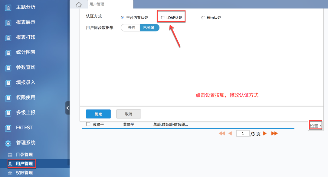

2. LDAP认证

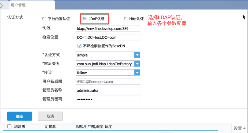

1)URL
URL是登录LDAP服务器的入口,URL由域名或IP与端口号组成,一般端口号默认为389;写法LDAP://域名或IP+端口号;
2)检索位置
LDAP是一个树结构存储数据的服务器,通过URL进入服务器,通过用户、密码验证后,进行检索相关登录信息。检索位置即存储该登录信息的位置,如上图写的方式为LDAP专用的“域名方式”。
默认勾选【不将检索位置作为BaseDN】:只写到根目录会自动检索其下面的子目录,但其效率比较低。
不勾选【不将检索位置作为BaseDN】:从根目录一直写到子目录,不需要检索,速度会快一些。
3)认证方式
指定 LDAP 目录服务器所使用的认证类型。根据ldap服务器的配置选择,一般认证方式选择simple就可以。
4)前后关系
初始上下文工厂的类名
一般选择com.sun.jndi.ldap.LdapCtxFactory-对于基于 LDAP 服务器的目录服务.
5)转诊
根据ldap服务器的配置选择,一般选择follow即可。
6)用户名后缀
用户名后缀可以添加也可以不添加,添加的时候,登录时也要添加上相应的域名,比如说name@finereport.com,如果使用的后缀域名,登录不成功,则可以尝试不使用后缀设置。
7)管理员名称/密码
此处管理员名称并非指LDAP服务器的管理员名称,而是指具有LDAP服务器检索权限的用户。通过该用户进入LDAP服务器对检索位置进行登录信息检索来实现认证。通常这里采用的是域名/用户名的方式来进行识别。无论是uid或cn的方式都可以,但一般不使用DN域名的写法。
注:假如管理员名称处填写的并非LDAP服务器管理员名称,那建议加上用户所对应的后缀,如检索位置为DC=fr,DC=test,DC=com,那么普通用户后缀为test001@fr.test.com;
假如是LDAP服务器管理员名称,直接填写名称即可,如上述示例中的administrator。
