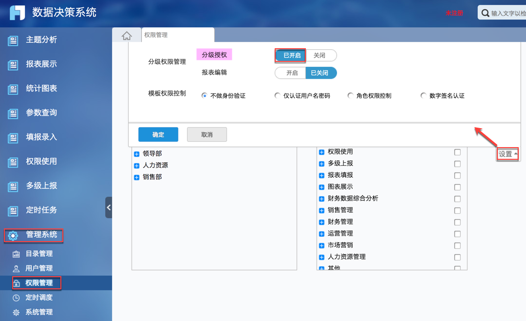

管理员账号登录决策系统,点击管理系统>权限管理,可以看到管理界面分配报表权限面板中只可以分配报表的查看权限,没有授权权限,点击按钮,在标签后面,点击确定,页面回到权限管理主界面,此时,可以看到权限项面板后面多了一个授权的勾选项,如下图:
注:未开启分级权限管理里面的分级授权选项时,权限项是不会出现授权勾选项的。

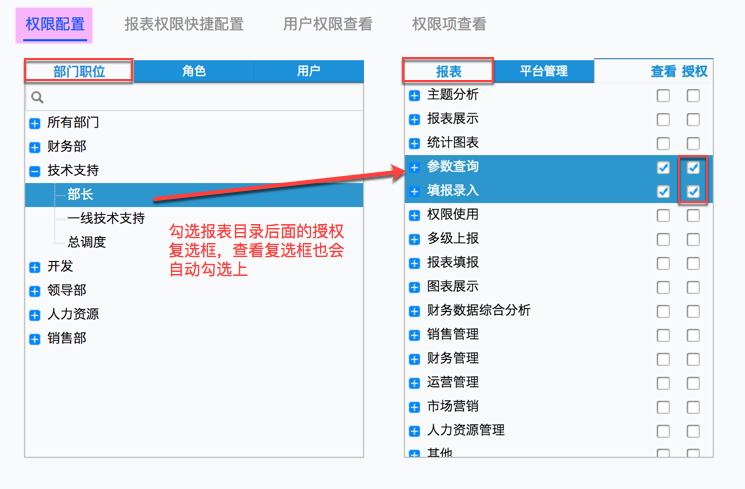

4.2 权限分配

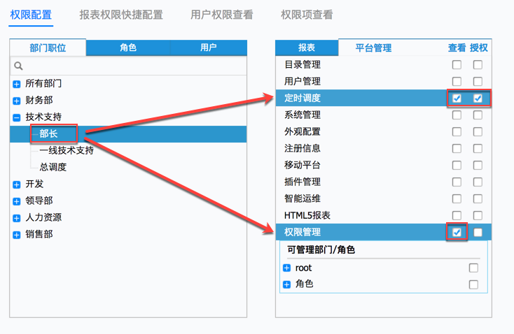

为技术支持部长职位进行分配权限,如上描述,在权限配置>部门职位选项中选中技术支持>部长,在右侧的权限项中选择,勾选参数查询和填报录入后面的复选框,此时查看复选框也会自动勾选上,以及选项里面的定时调度查看和授权复选框和权限配置的查看复选框,如下图:
注1:开启了分级授权选项,如果需要给某个用户分配授权权限,那么必须给该用户分配平台管理标签项中的权限管理的查看权限。
          注2:如果次级管理员需要将报表和平台管理的使用权限分配给其他人,则管理员分配权限给次级管理员时用户管理勾选查看,权限管理勾选查看和授权。如下图所示:

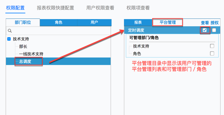

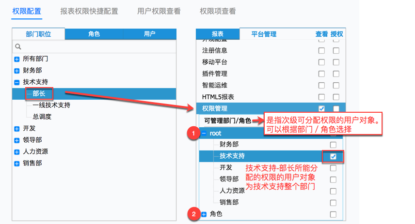

4.3 选择可管理部门/角色
上面将技术支持部长职位的报表权限和管理平台权限都已经设置好之后,下面设置该用户可以将这些权限分配下去的用户,
在面板中选择技术支持整个部门,如下图:

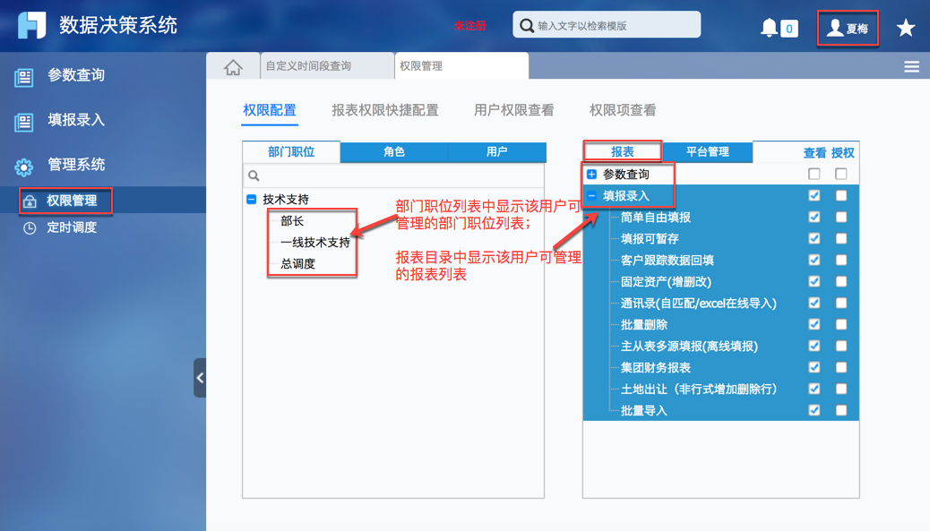

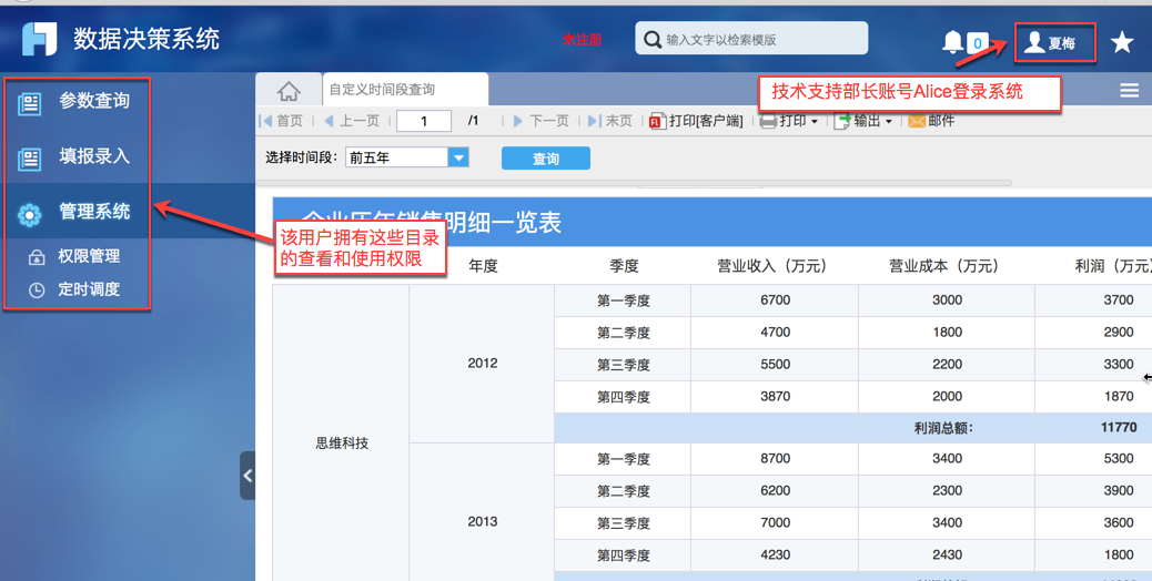

登出系统,用技术支持部长账号Alice账号登录,可以看到该角色拥有参数查询、填报录入、定时调度的查看和授权权限以及权限管理的查看权限,如下图:
5.2 授权权限
选择管理系统>权限管理,可看到部门职位列表中只有技术支持部门的三个职位,所以技术支持部长可以为包括自己在内的三个部门职位分配报表展示和平台管理的使用权限,技术支持部长可授权的内容包括参数查询、填报录入、定时调度,下面为技术支持总调度分配填报录入和定时调度的查看权限,如下图:
