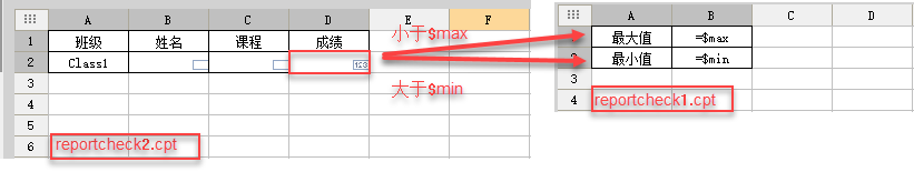

对模板reportcheck2.cpt中单元格D2输入的成绩进行校验,比较对象是reportcheck1.cpt中的值,如下图:
D2输入的值不能大于reportcheck1.cpt中的最大值,也不能小于reportcheck1.cpt中的最小值。
其中reportcheck1的最大值最小值是通过参数最终计算而来的。
该例子仅作为原理介绍,因此比较的对象直接引用参数的值,实际情况中可能是报表通过传入的参数,根据参数取得数据,执行报表后某些格子的值,与该例子是一样的。
D2输入的值不能大于reportcheck1.cpt中的最大值,也不能小于reportcheck1.cpt中的最小值。其中reportcheck1的最大值最小值是通过参数最终计算而来的。
