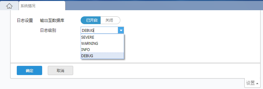

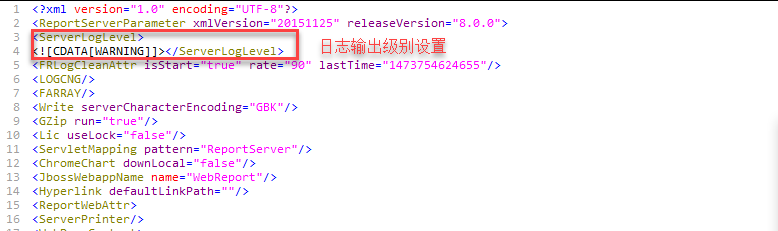

1.1 日志设置
日志可以设置日志级别以及选择是否需要对日志进行统计,在管理平台管理系统>只能运维->系统情况>设置中设置,如下所示:
对应的xml标签为:
log输出级别章节。1.2 常规设置

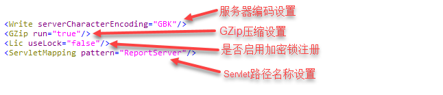

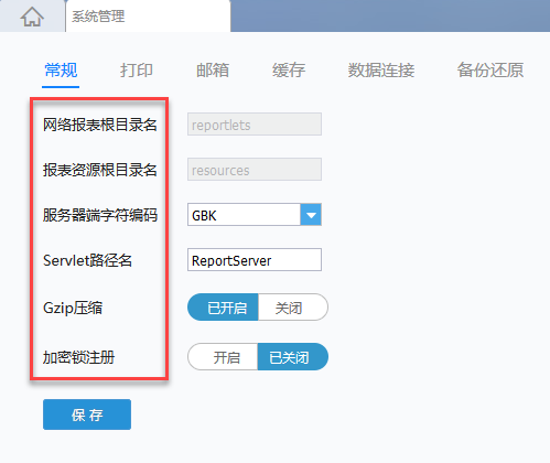

常规设置中包含了服务器编码设置,GZip压缩设置,是否启用加密锁注册设置以及Serverlet路径设置,在管理系统>系统管理>常规中设置,如下所示:
对应的xml标签为:
进行Gzip压缩设置后,一是可以减少存储空间,二是通过网络传输文件时,可以减少传输的时间。可加快报表访问速度。
对应的xml标签为:
进行Gzip压缩设置后,一是可以减少存储空间,二是通过网络传输文件时,可以减少传输的时间。可加快报表访问速度。1.3 服务器配置设置

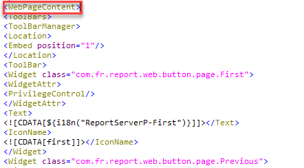

服务器配置保存着一些服务器方面的配置如服务器打印机设置,分页预览等工具栏设置,在设计器的服务器>服务器配置中的设置。
服务器打印机对应的设置:在管理系统>系统管理>打印,下拉框选择即可。
ServerPrinter
设计器服务器>服务器配置中。
WebPageContent分页预览 WebWriteContent填报预览 WebViewContent数据分析
设计器服务器>服务器配置中。WebPageContent分页预览 WebWriteContent填报预览 WebViewContent数据分析

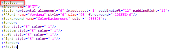

预定义样式在styles标签中,如下图所示,服务器已经有如下预定义样式,可以对样式设置一些属性
对应的预定义样式设置:在设计器服务器>预定义样式中。

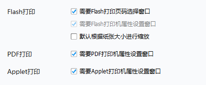

对应的预定义样式设置:在设计器服务器>预定义样式中。1.6 打印设置

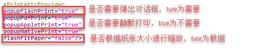

可以设置是否需要applet,pdf静默打印以及是否需要弹出flash打印对话框设置,在管理平台管理系统>系统管理>打印中设置,如下效果:
对应的xml标签为:
对应的xml标签为:
