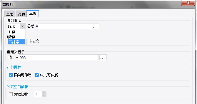

选中有数据列的单元格,双击数据列、选择上方的标签,在排序设置中选中升序或者降序即可,如下图:
默认的是不排序,选择升序或者降序后,若希望只根据当前列进行升序或者降序,则不需要填写公式;若希望根据别的列进行升序或者降序,则填写对应数据列的名称即可,称之为关联排序。
默认的是不排序,选择升序或者降序后,若希望只根据当前列进行升序或者降序,则不需要填写公式;若希望根据别的列进行升序或者降序,则填写对应数据列的名称即可,称之为关联排序。3. 示例

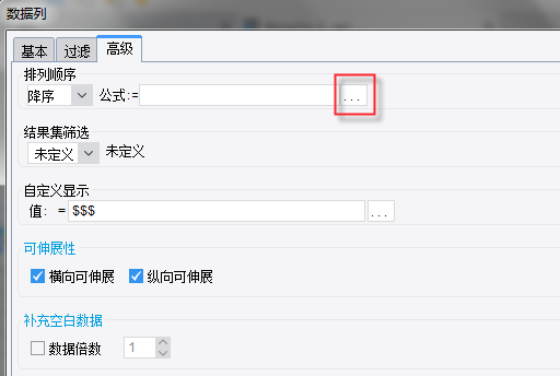

双击A2单元格,点击,排序顺序选择降序,然后点击右边的按钮:

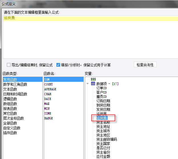

打开公式定义对话框,双击数据项中的运货费,如下图:
点击确定,则数据列由运货费的降序排列。3.3 效果查看

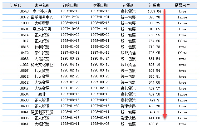

点击分页预览,可以看到数据由运货费降序排序了:
