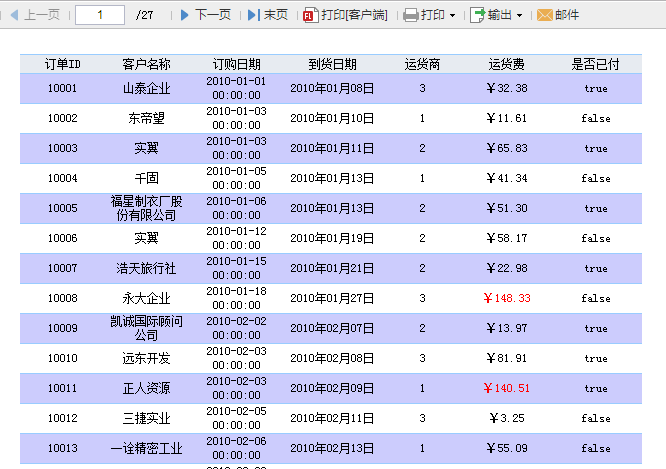

隔行显示不同背景色的预览效果如下:

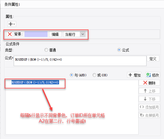

5.2 间隔N行背景色
右击订单ID数据列单元格,选择条件属性,添加一个条件属性,选择改变的属性为背景。
当满足条件ROUNDUP((ROW()-M)/N,0)%2==0时,给这一行加上背景色。ROW()为获取当前行号,M为标题行数,当前行号减去标题行M(即将当前行号调整为从1开始),除以间隔行数N,得到的商向上取整(即有小数进1),若能被2整除的行有背景,不能被2整除的行没有背景。
这里订单ID所在单元格A2在第二行,则标题行数为1,则M=1,每隔5行显示不同背景色,则N=5,即为ROUNDUP((ROW()-1)/5,0)%2==0

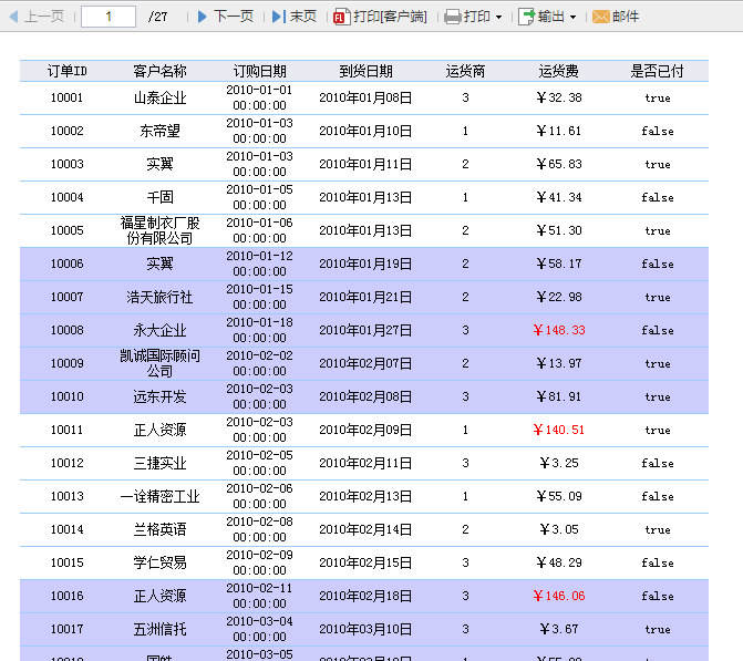

注:公式中的N为N行,隔N列显示不同背景色只需将公式中的ROW()改为COL()即可。隔N行显示不同背景色的预览效果如下:

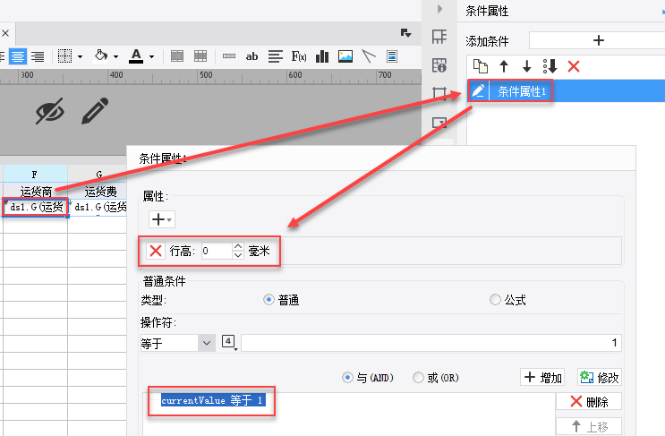

在制作模板时,经常遇到根据某个条件来决定某些行(列)是否显示(隐藏),如:给运货商添加条件属性,运货商为1的时候隐藏,如下图:

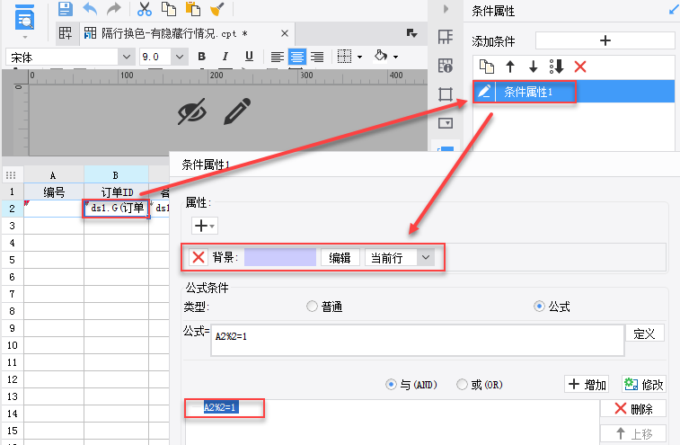

解决方案:添加一列编号,若按正常的排序,发现序号不连续,这时候我们可以按照文档隐藏行时序号不连续的解决方案,设置条件属性,即可解决。如下图所示:
设置后,在B2单元格上添加一个条件属性。如图:
最后将A列设置隐藏,如图:
保存设置后,分页预览。效果如图:
