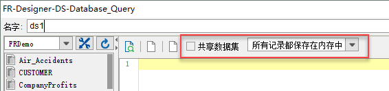

2.1 缓存至内存
默认的就是使用内存缓存即所有数据都保存在内存中,在窗口可以看到,如下图:
当执行数据集时就会在将此记过缓存至内存中,下次在执行此数据集时,会直接从内存缓存中取数。
当执行数据集时就会在将此记过缓存至内存中,下次在执行此数据集时,会直接从内存缓存中取数。空间资源有限,但效率很高,取数速度快。

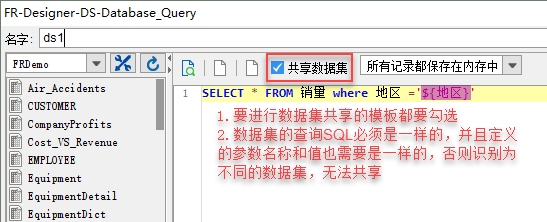

3. 数据集共享
设置了数据集缓存后,只对当前数据集再查询时才能读取缓存中的数据,若多个模板包含有相同的数据集(定义的SQL查询语句相同,传入的参数值相同,才算相同的数据集),便可以启用数据集共享,使得他们共享同一个缓存结果,从而节省数据库资源,并且提高取数和报表的展现速度。
3.1 设置方法
在定义数据连接的地方勾选,如下图所示:
注:数据集缓存是对当前数据集有效,而共享数据集是对不同模板的相同数据集有效,并且需要将需要共享的数据集都勾选上。
注:数据集缓存是对当前数据集有效,而共享数据集是对不同模板的相同数据集有效,并且需要将需要共享的数据集都勾选上。3.2 数据集共享属性设置
