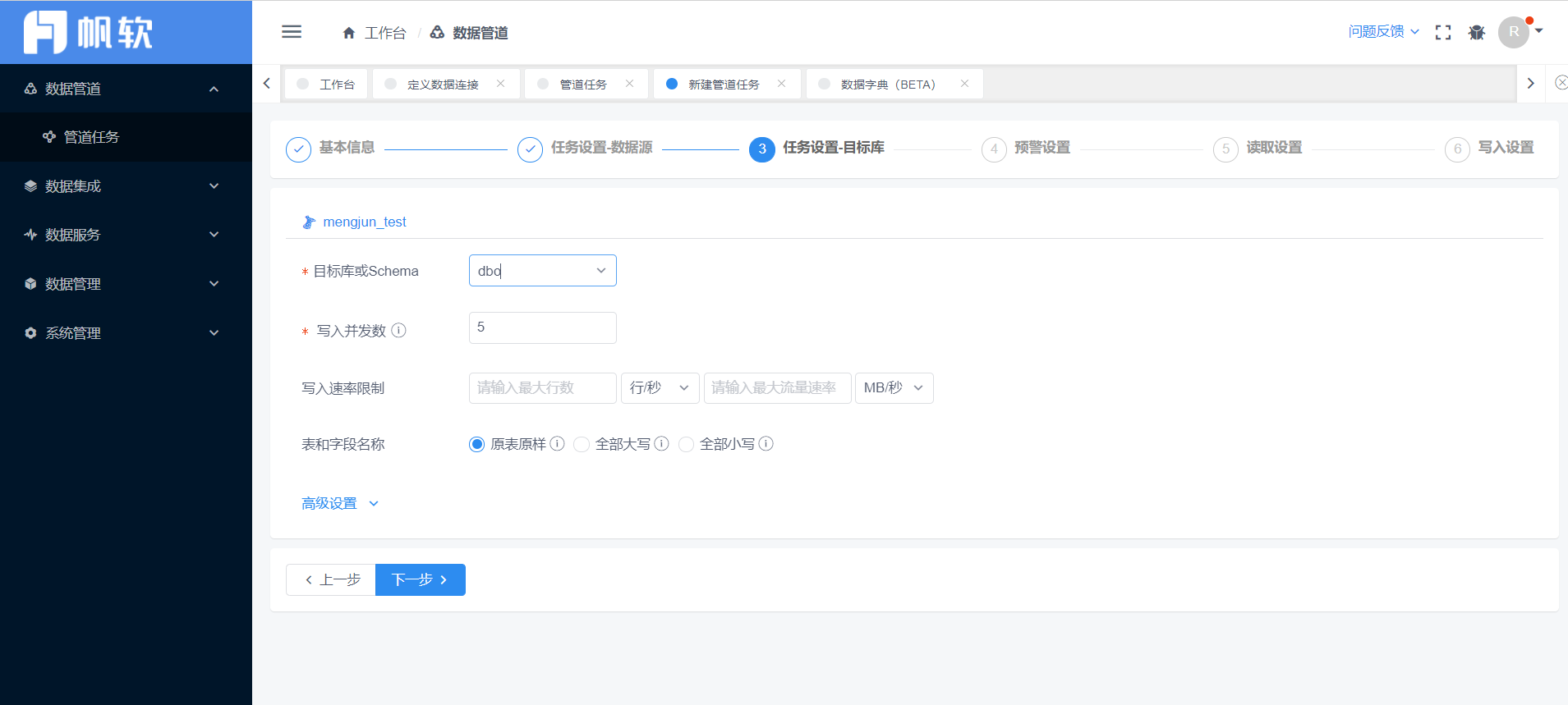

2.3任务设置——目标库
必须配置 ,目标库或者Schema,其余选项可默认。
① 配置对应的目标库或者Schema。
② 写入并发数:设置任务最高能同时写入的表数量;写入速率限制:每秒最大行数 和 最大流量限制。
③ 表和名称字段:提供原表原样,以及规范大小写两种方式。
④ FDLoad设置:只有当目标库类型选择了FD之后,才会出现FDLoad配置,此处需要确保FD数据库和FT服务器通讯正常。
