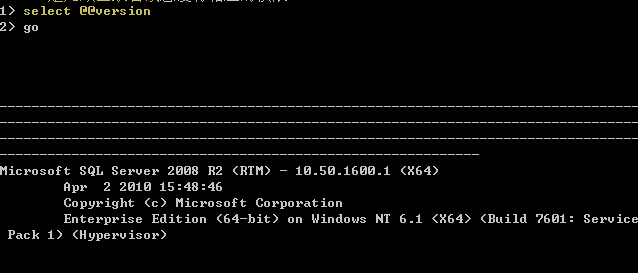

使用命令行sqlcmd -S 服务器地址 -U 用户名 -P 密码,或者通过 sql server management studio 进入数据库操作界面。
可以通过如下语句查看数据库的版本。
select @@version

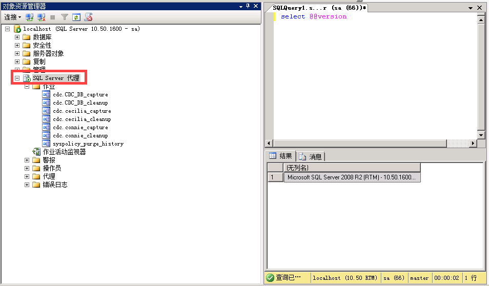

2.2.1 开启 Sql Server 数据库代理服务
需要确保 SQL Server Agent 为运行状态。
检查方法:使用 sysadmin 角色的用户执行 EXEC master.dbo.xp_servicecontrol N'QUERYSTATE', N'SQLSERVERAGENT'; 并确保结果为 Running,则标识SQL Server Agent 运行中。
若结果为 Stopped,此时需要使用 sysadmin 角色的用户开启数据库代理服务。

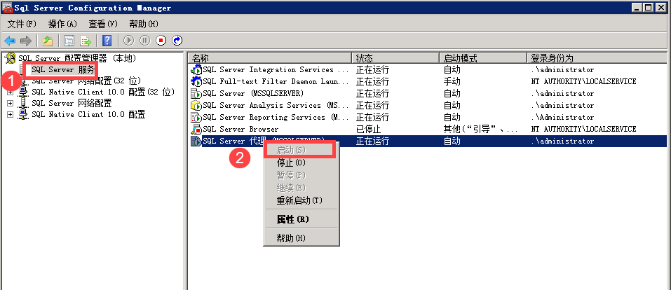

界面操作方式:
在开始菜单中,找到 Microsoft SQL Server >配置工具,然后打开SQL Server 配置管理器。
在 SQL Server 配置管理器中,展开服务,然后单击SQL 代理。在结果窗格中,右键单击启动,如下图所示:
SQL Server Agent 旁的图标上和工具栏上的绿色箭头指示 SQL Server Agent 已成功启动,如下图所示:

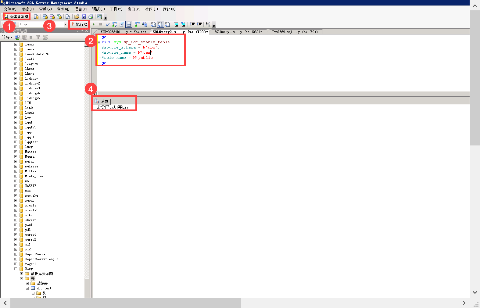

例如,schema 模式为 dbo,则示例如下:
use Roxy
go
EXEC sys.sp_cdc_enable_table
@source_schema = N'dbo',
@source_name = N'test',
@role_name = N'public'
go
如下图所示:

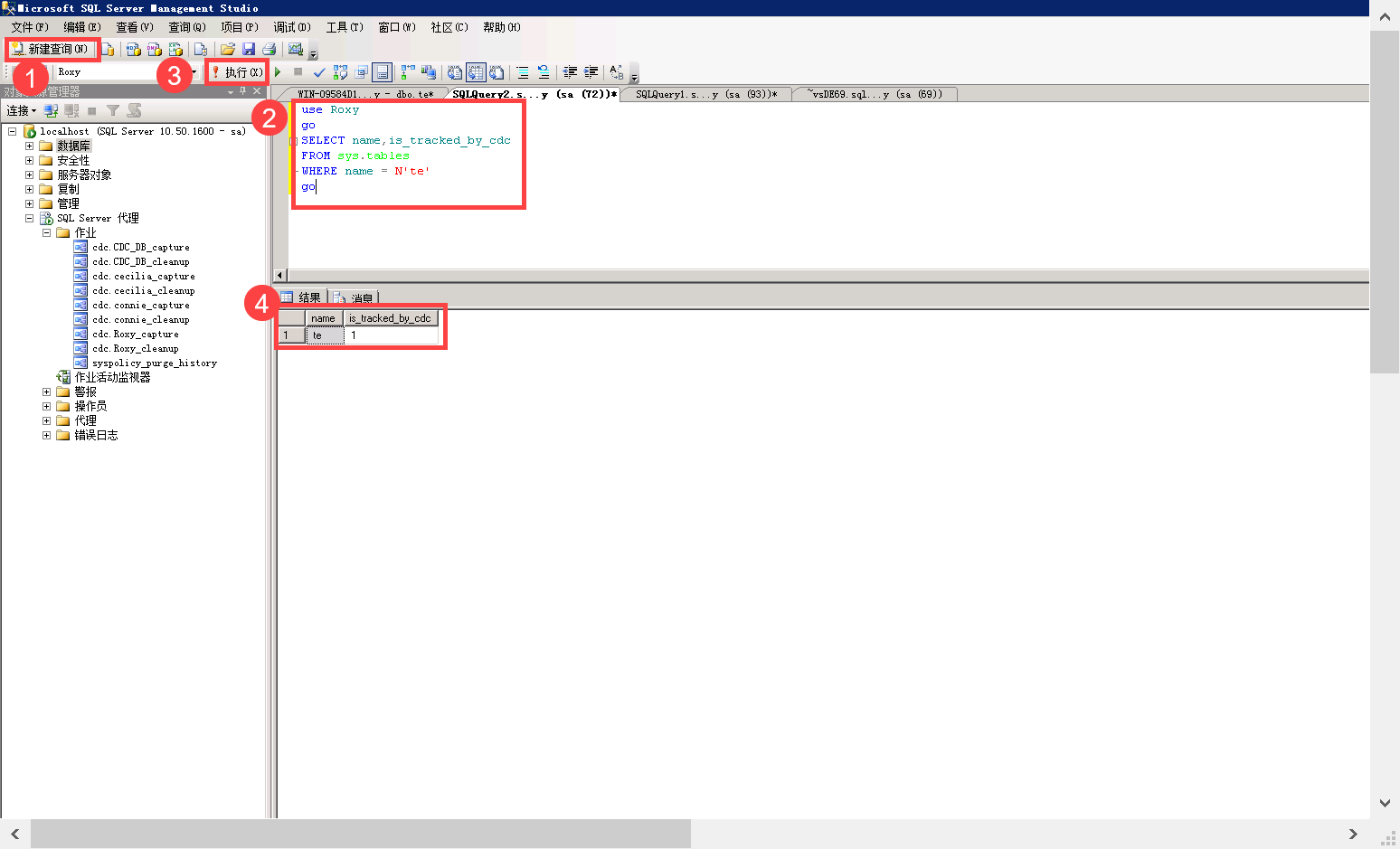

使用命令检查是否已经开启CDC:
use 数据库名称
go
SELECT name,is_tracked_by_cdc
FROM sys.tables
WHERE name = N'table'
go

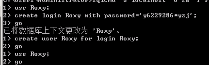

创建用户示例语句可参考:
use your database;
create login test with password='your password';
go
create user test for login test;
go
注:test 为用户名称;your password 改为用户实际的数据库密码。

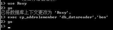

2.3.1 角色要求
需要使用 SQL Server 数据库 public 数据库角色 中的 db_datareader 用户。
例如可使用以下命令将用户添加到固定数据库级角色 db_datareader。
use your database;
go
exec sp_addrolemember 'db_datareader','your user'
