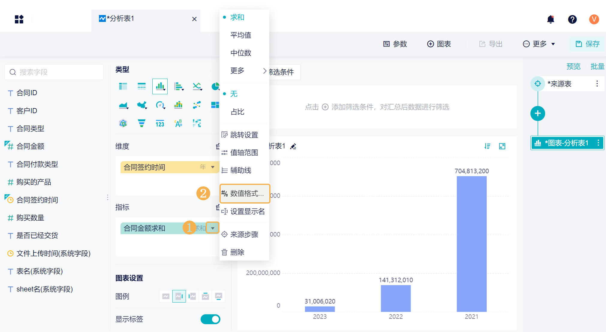

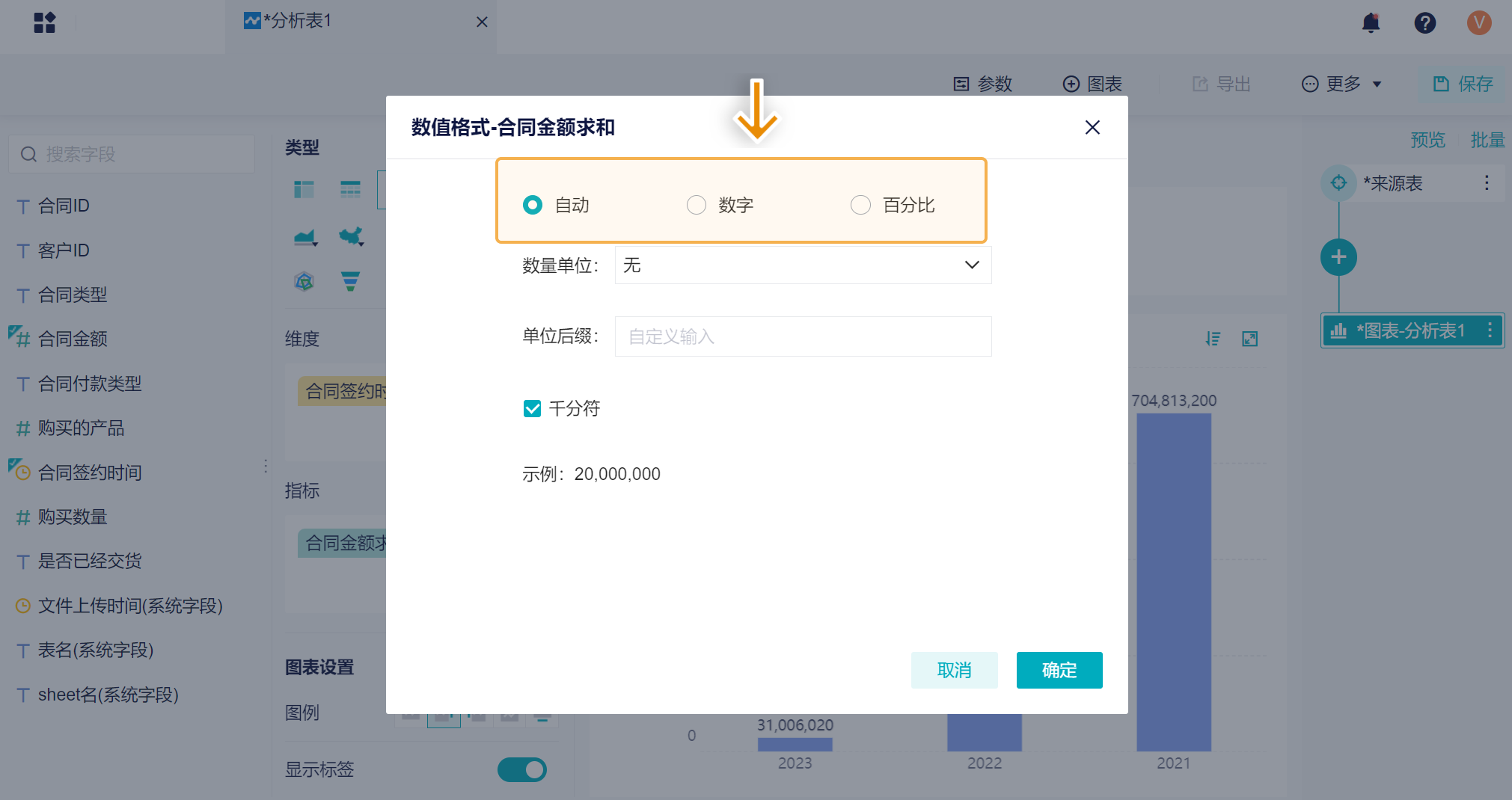

在制作图表时,对指标栏中的数值字段,选择「下拉>数值格式」,即可进入数值格式设置界面。如下图所示:
数值包含三种格式:「自动」、「数字」和「百分比」。默认为「自动」格式,如下图所示:

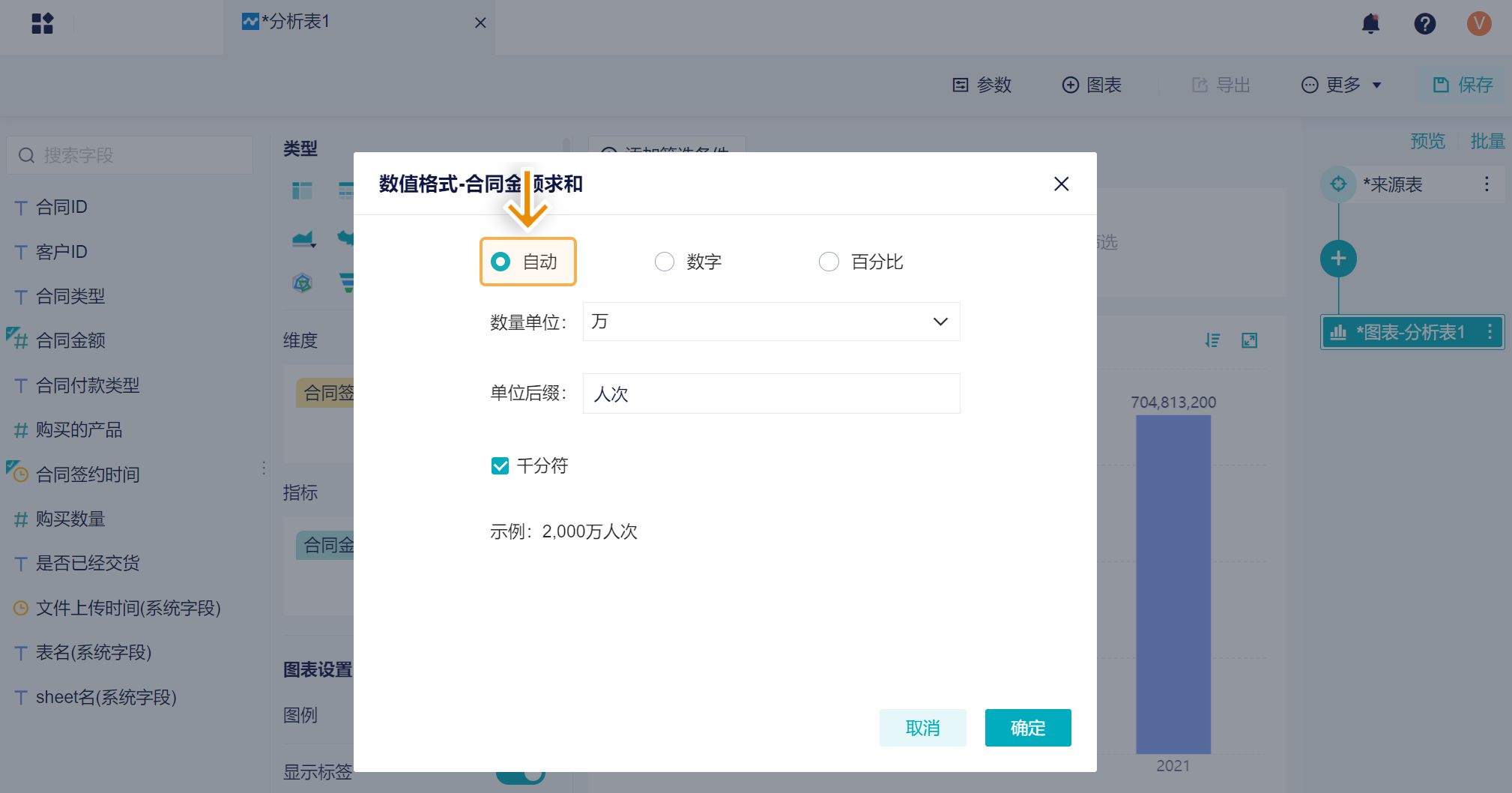

2.2 自动
可设置的内容如下:
  • 「数量单位」包含无(即个)、千、万、百万和亿;
  • 单位后缀:可以自定义设置单位,比如人次等等;
  • 「千分符」可选择是否勾选上;
在设置完数值格式后,最后一行「示例」就会出现配置的格式样式,点击「确定」设置,如下图所示:
注1:默认情况下,数量单位为「无」,使用「千分符」。
注2:若指标含有小数,在制作图表时仅展示小数点后两位,且一般为四舍五入后的两位。

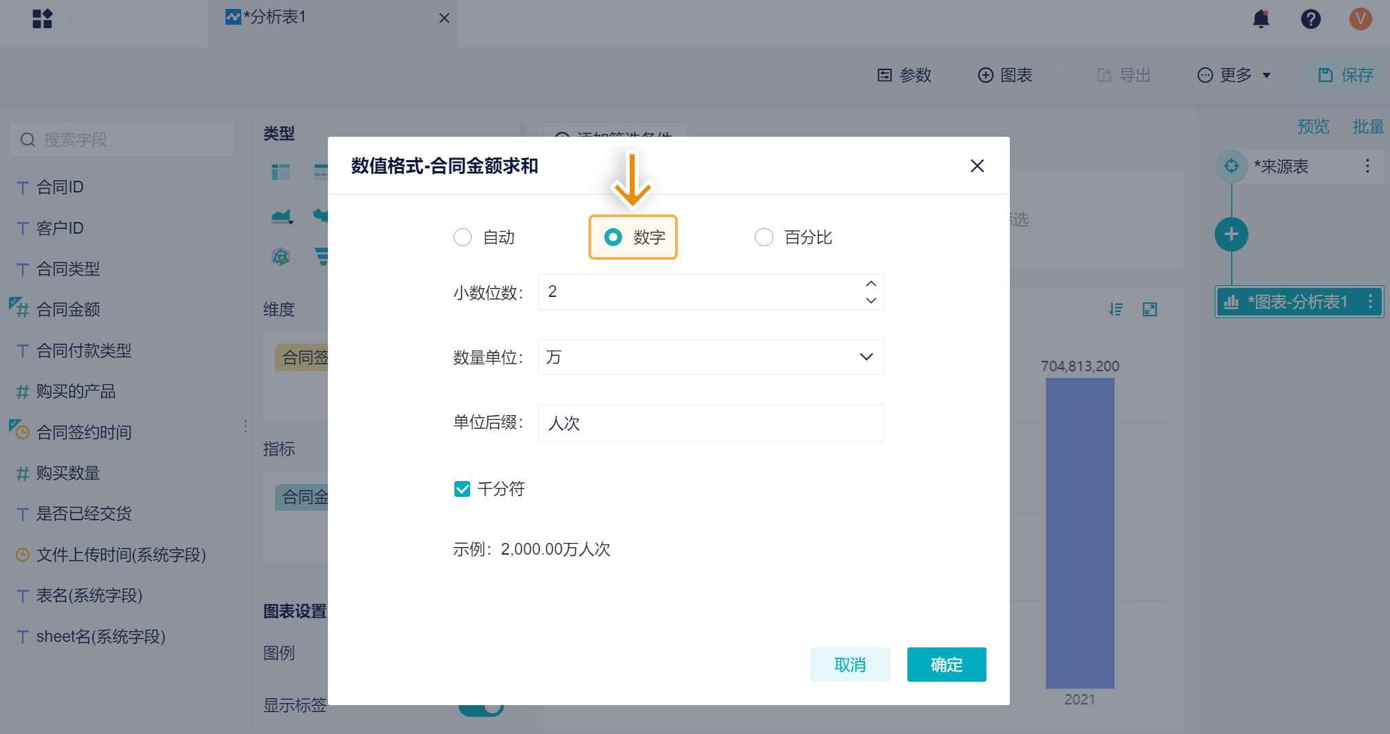

2.3 数字
可设置的内容如下:
  • 「小数位数」:可设置小数点后显示的位数;
  • 「千分符」可选择是否勾选上;

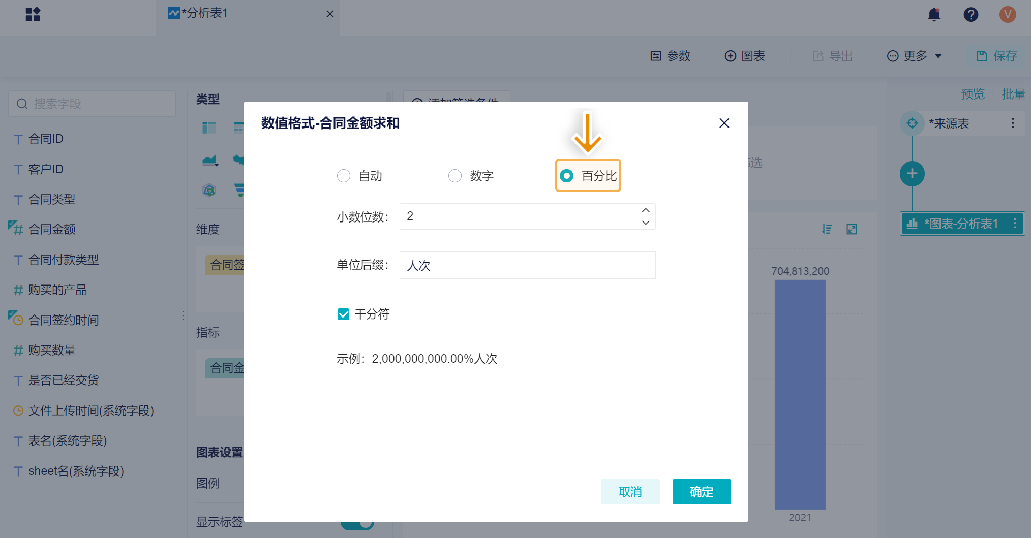

2.4 百分比
可设置的内容如下:
  • 「千分符」可选择是否勾选上;
例如占比为 0.678 可以设置展示为 67.8%。如下图所示:
根据自身需要进行数值格式设置后,点击「确定」保存,该数值字段在表格中的显示即按照配置的示例。

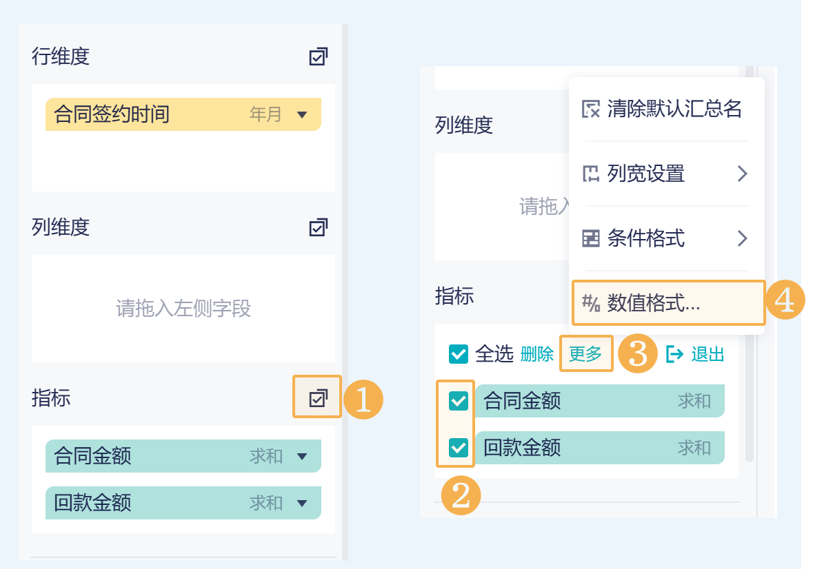

2.5 批量设置
如果用户需要对多个字段设置相同的数值格式,可以点击字段框右上角的「批量」按钮进入批量模式,勾选多个字段,批量设置数值格式。如下图所示:

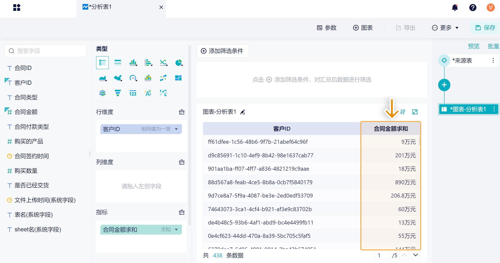

3. 效果查看编辑

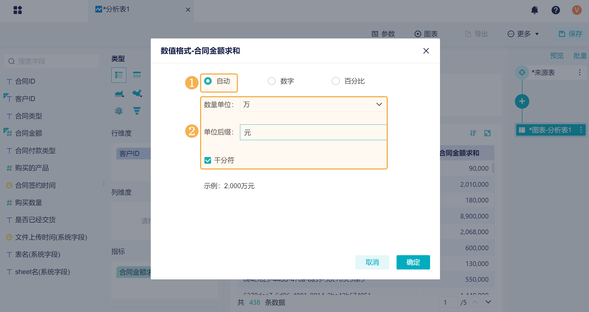

1)例如制作交叉表,「合同金额」设置为「自动」格式,数量单位为「万」,单位后缀为「元」,如下图所示:
2)则点击「确定」保存后,该合同金额显示如下图所示:
