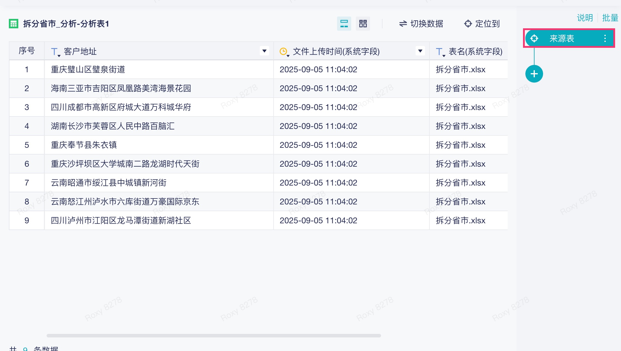

在销售信息表中有一列数据是客户的地址,想要将省市拆分出来,统计一下各地区的销售额情况。如下图所示:

2.1 创建分析表
下载示例数据并上传至本产品中,点击「创建分析表」,在分析表中进行数据的处理。如下图所示:
