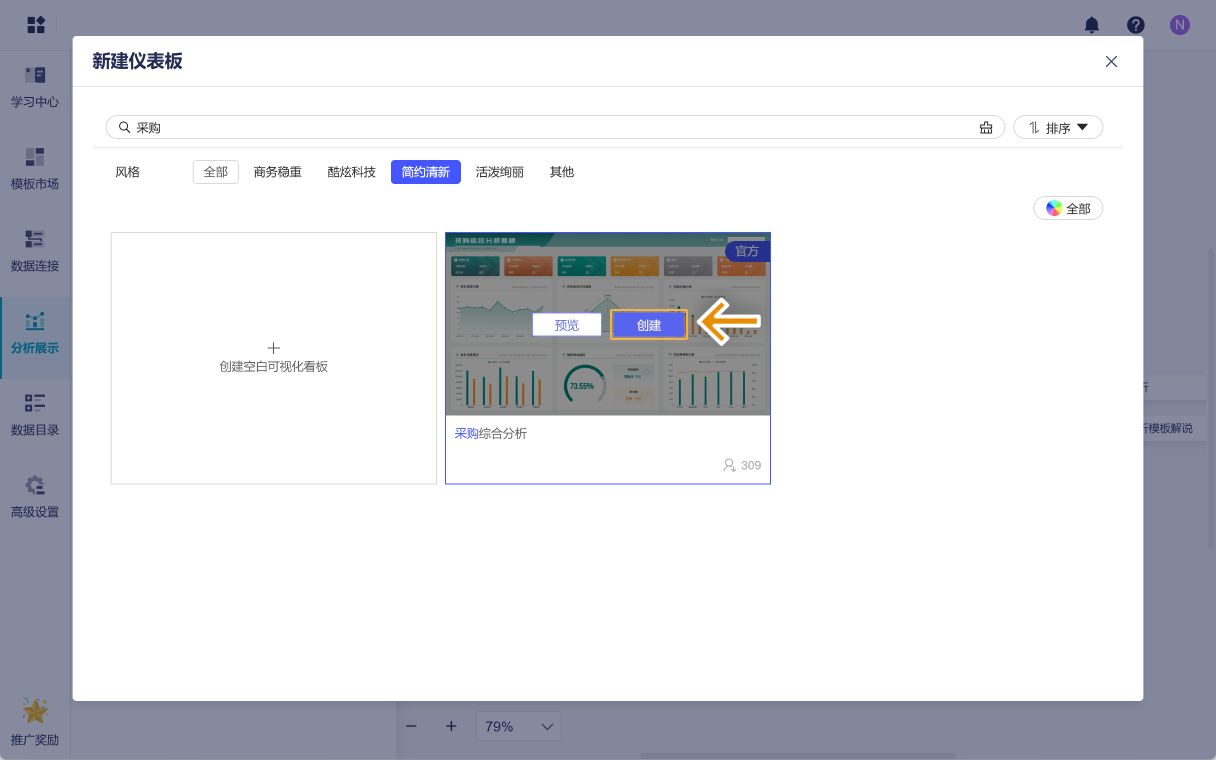

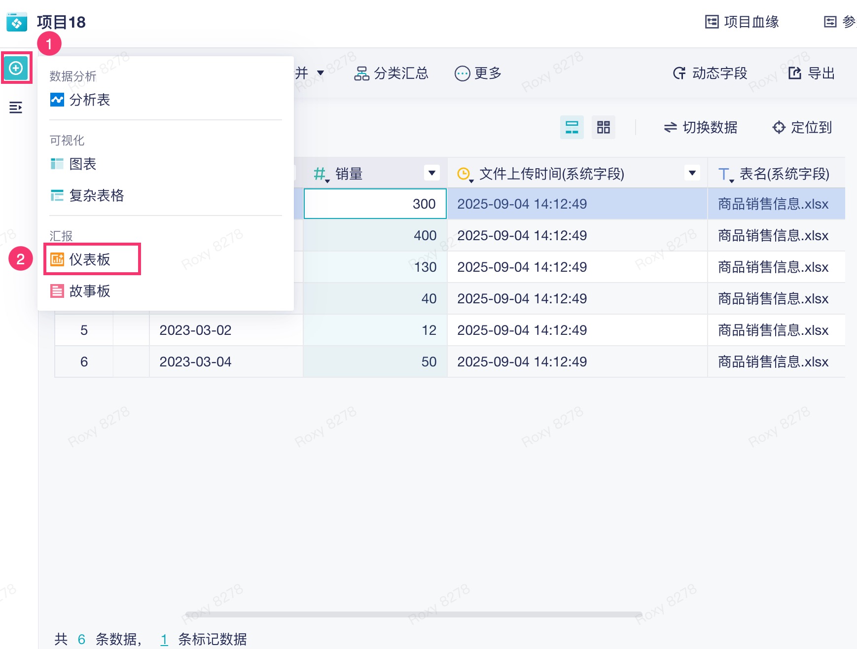

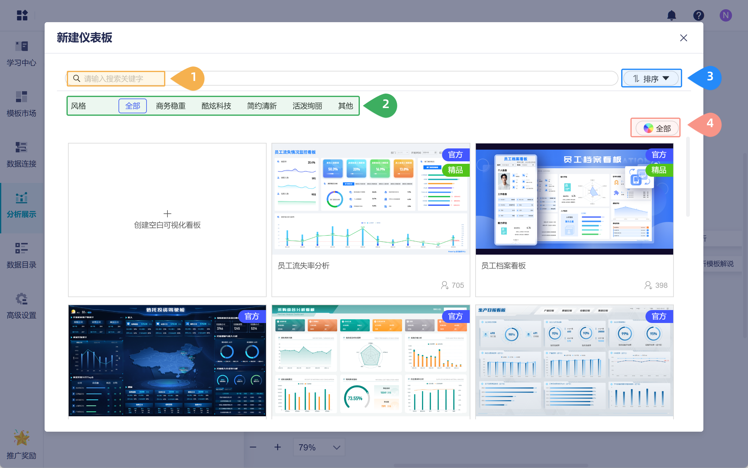

1)在项目中,选择创建仪表板。如下图所示:
2)在弹窗中可以选择封装好的「模板样式资源」,有四种筛选方式:
| 序号 | 说明 |
| 1 | 输入关键词搜索,例如:驾驶舱、管理看板等 |
| 2 | 风格筛选,例如:商务稳重、酷炫科技、简约清新等 |
| 3 | 对模板顺序进行排列,可定义的条件为:最近热门、下载最多、最新发布 |
| 4 | 色系筛选,例如:蓝、红、黄等 |
3)选择好模板后,点击「预览」按钮可以查看当前模板的具体样式。若符合自己的需求,点击「创建」按钮。如下图所示:

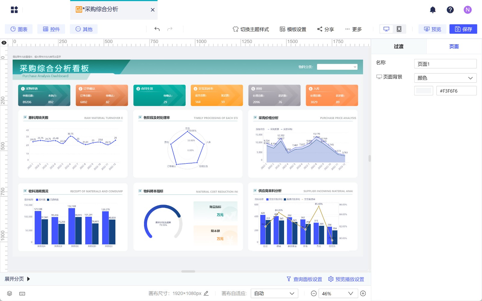

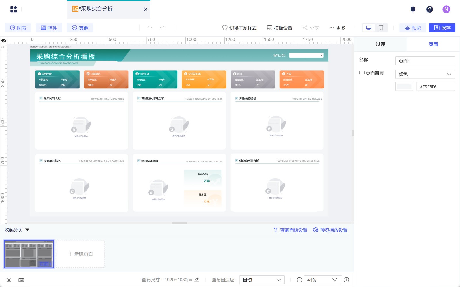

4)这样就会自动创建一张看板,获取完成的模板样式资源。如下图所示:

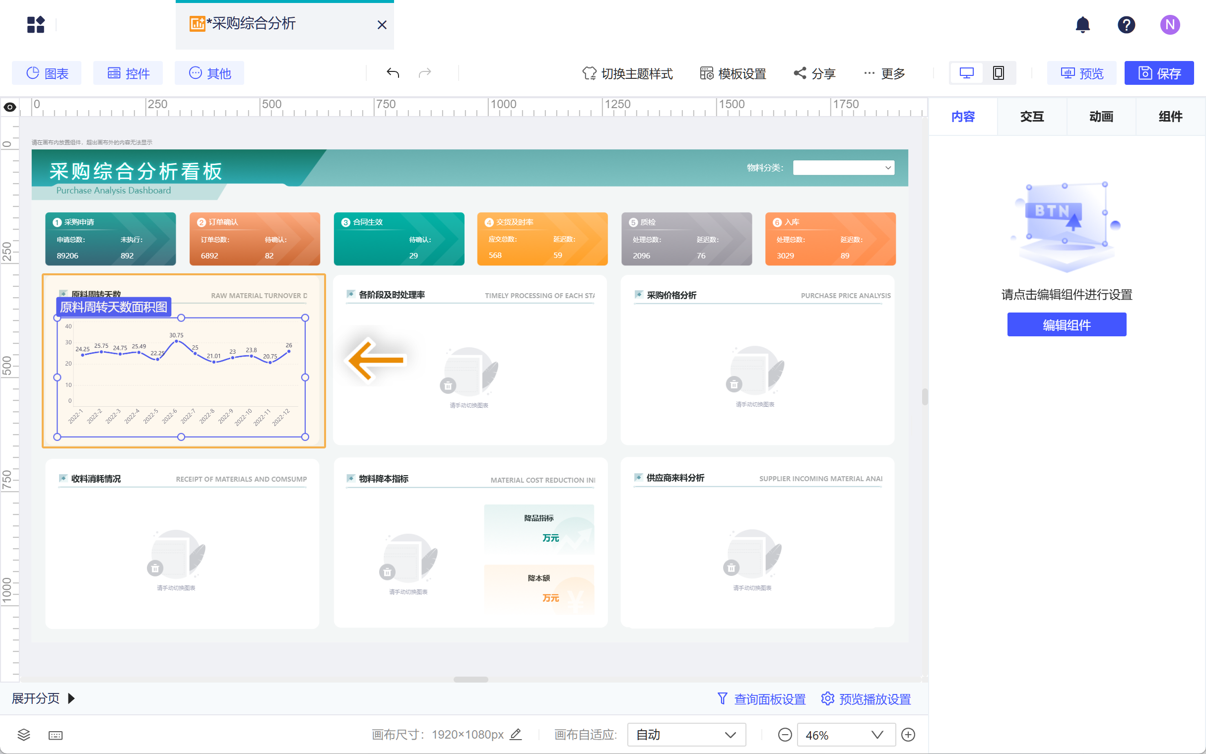

2.2 替换图表

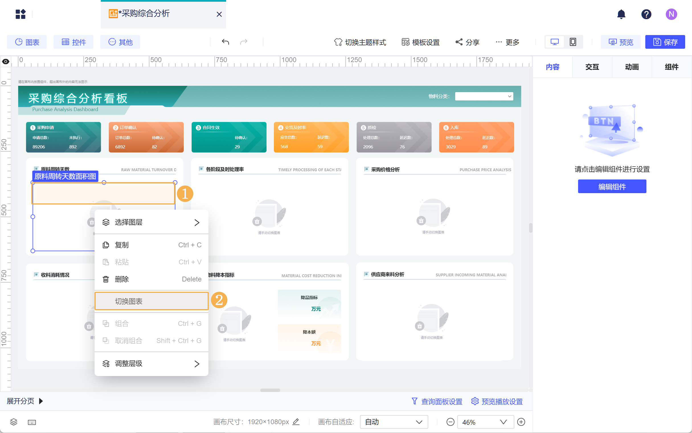

当前的模板仅包含样式资源,我们需要将看板中的空白图表替换为自己的图表。
1)选择模板中需要修改的图表,右击选择「切换图表」。如下图所示:

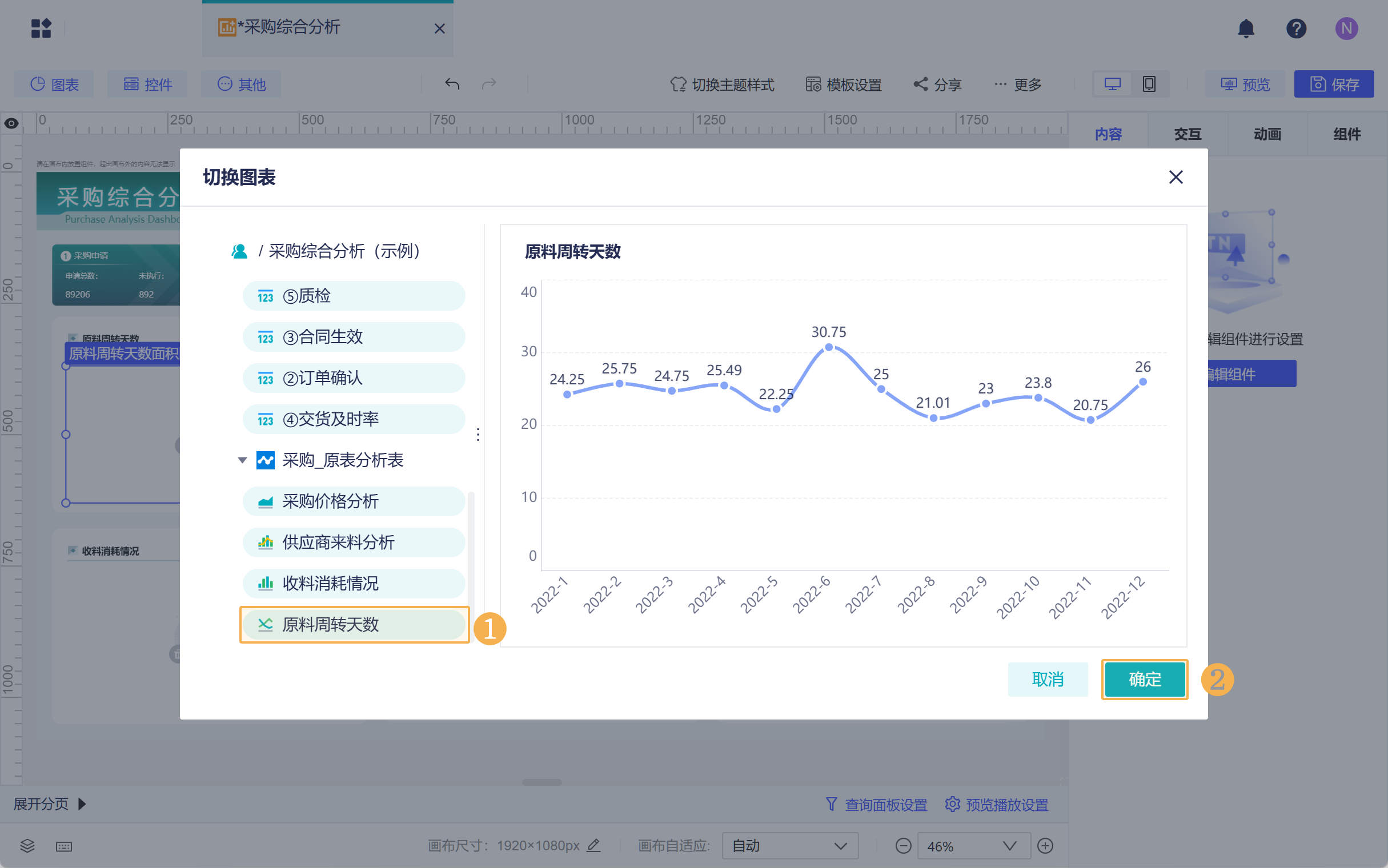

2)选择已有的图表,点击「确定」。如下图所示:
3)可以使用自己的图表直接替换模板中原有的空白图表,同时又保留原有的组件设置,例如组件大小、组件样式等。如下图所示:
4)重复「替换图表」,即可快速生成一张精美的看板。
