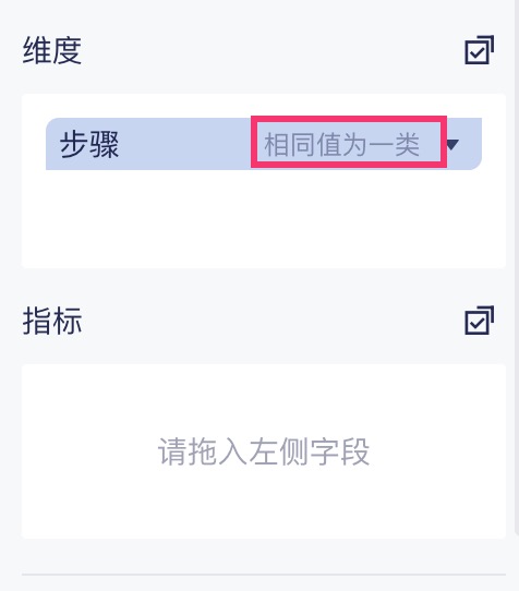

3.1 文本字段
文本字段可以进行的分类方式有:相同值为一类
3.1.1 相同值为一类
文本字段默认情况下是「相同值为一类」,即相同的值归为一类。
例如「合同类型」已经将相同的字段值合并,分成了四个分类,如下图所示:

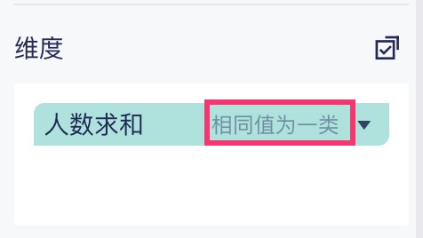

3.3 数值字段
数值字段可以进行的分类方式有:相同值为一类
3.3.1 相同值为一类
数值字段默认情况下是「相同值为一类」,即相同的值归为一类。

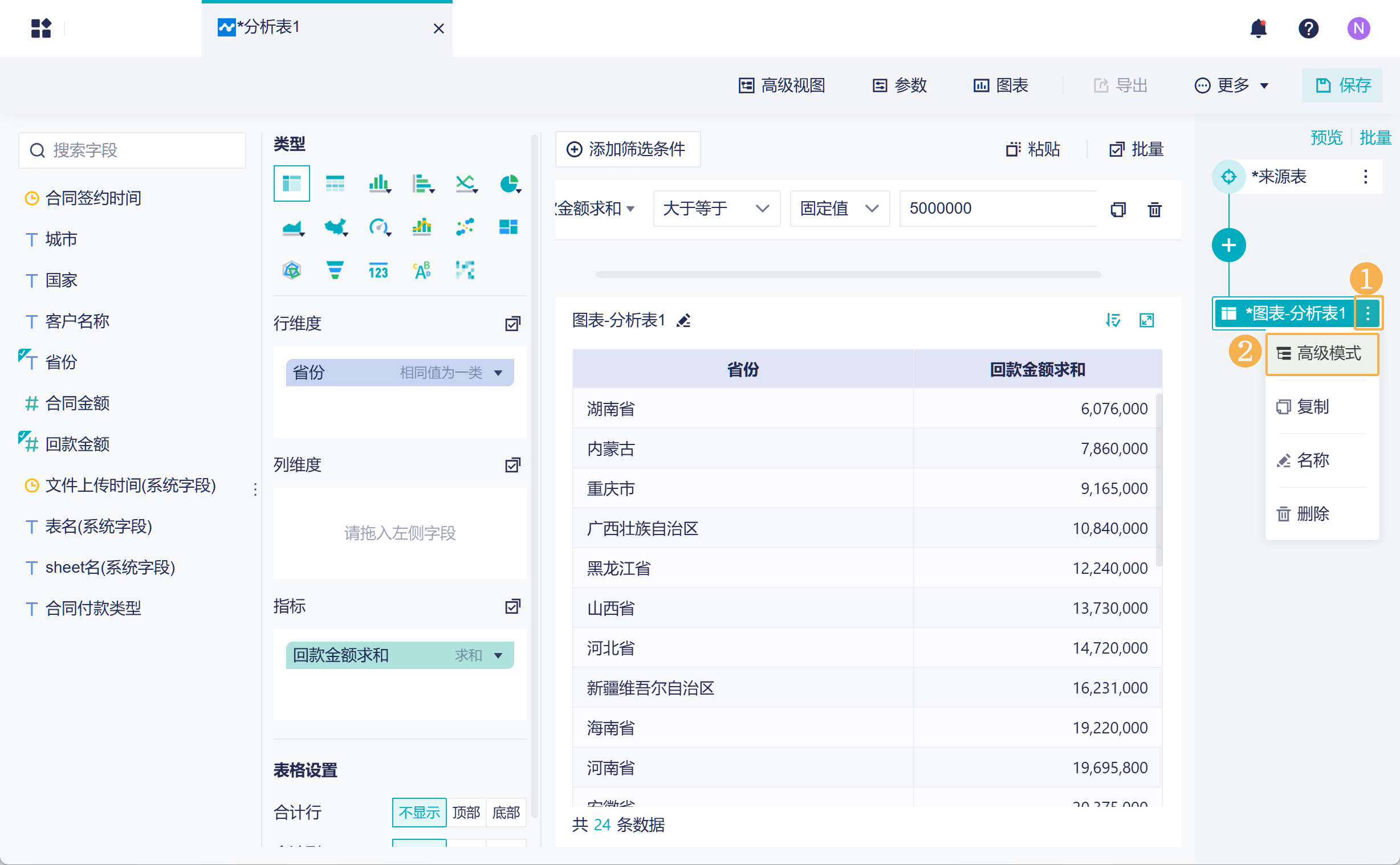

1)点击「高级模式」,可以将制作出的透视图表拆分成「历史步骤+透视图表」,将图表里的计算转化成历史步骤进行展示。如下图所示:

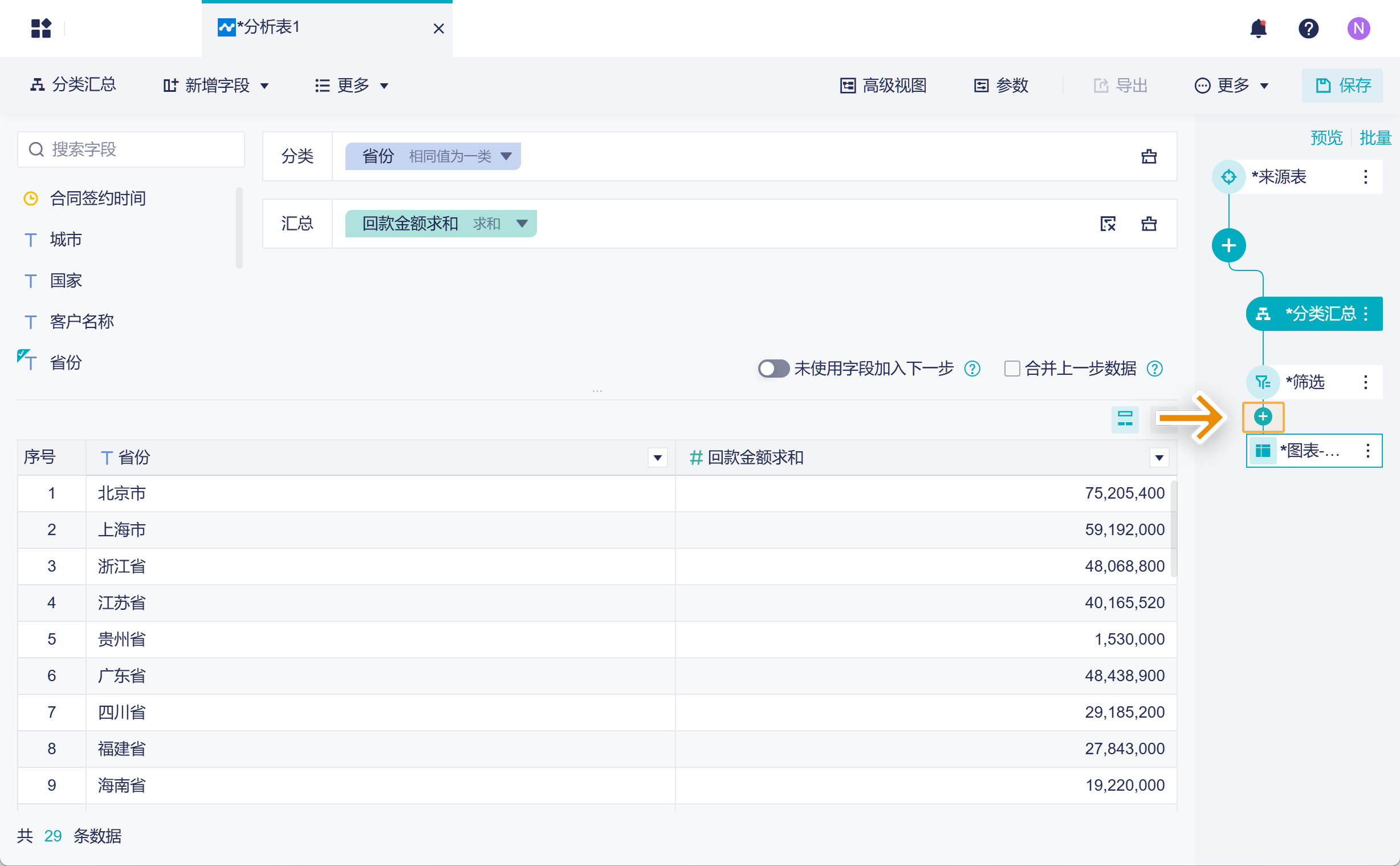

2)还支持在高级模式中继续添加分析步骤,如下图所示:
