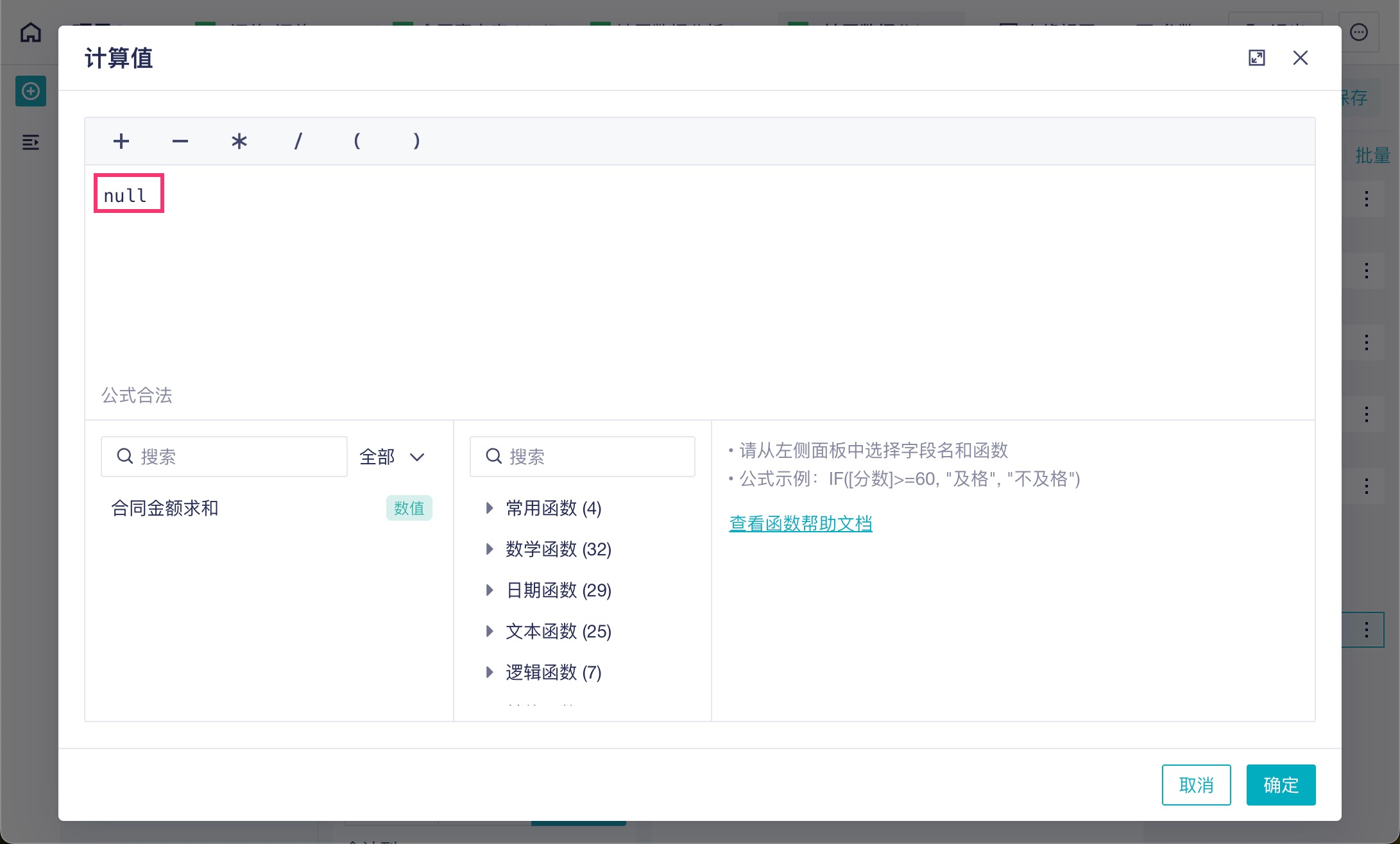

4.3.4 示例三:合计行为空
1)在表格中同时展示指标和排名,希望在合计行中,只展示指标的合计值,不展示排名的合计值。如下图所示:
2)只需要对排名的合计行进行设置,选择「计算值」,并输入一个「NULL」表示空值。如下图所示:
