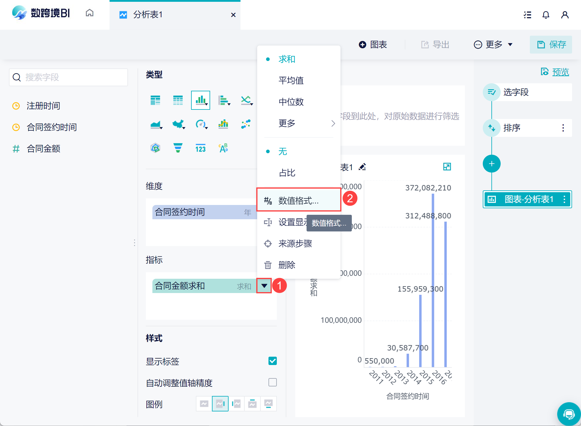

在制作图表时,对指标栏中的数值字段,选择「下拉>数值格式」,即可进入数值格式设置界面。如下图所示:
数值包含三种格式:「自动」、「数字」和「百分比」。默认为「自动」格式,如下图所示:

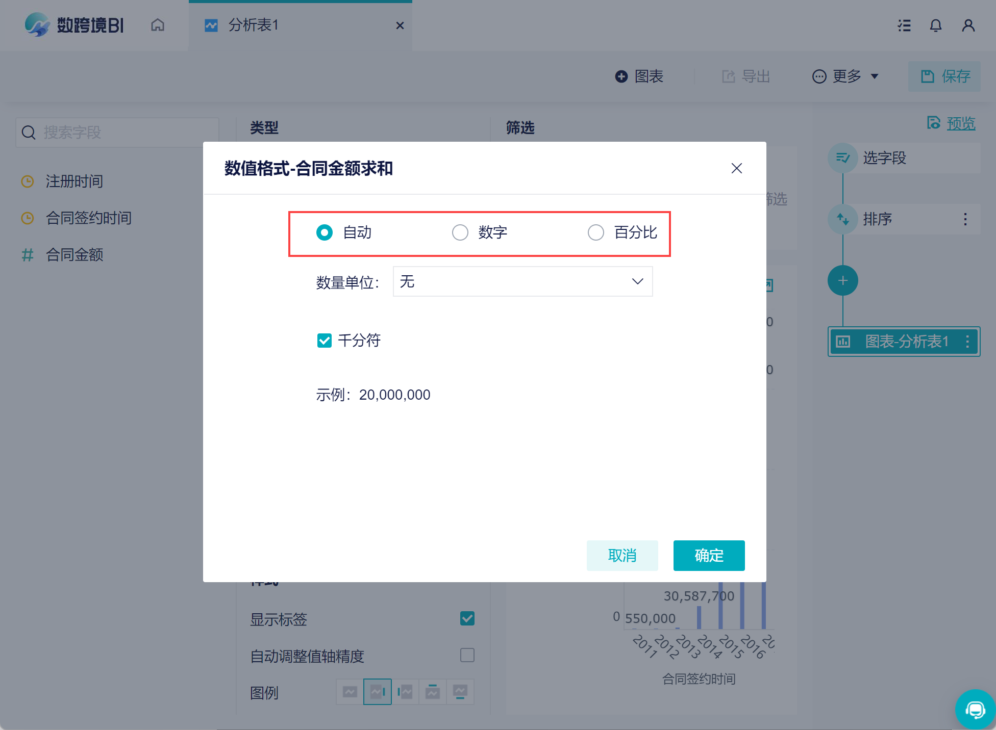

2.2 自动
数值可选择「数量单位」和「千分符」,
  • 「数量单位」包含无(即个)、千、万、百万和亿;

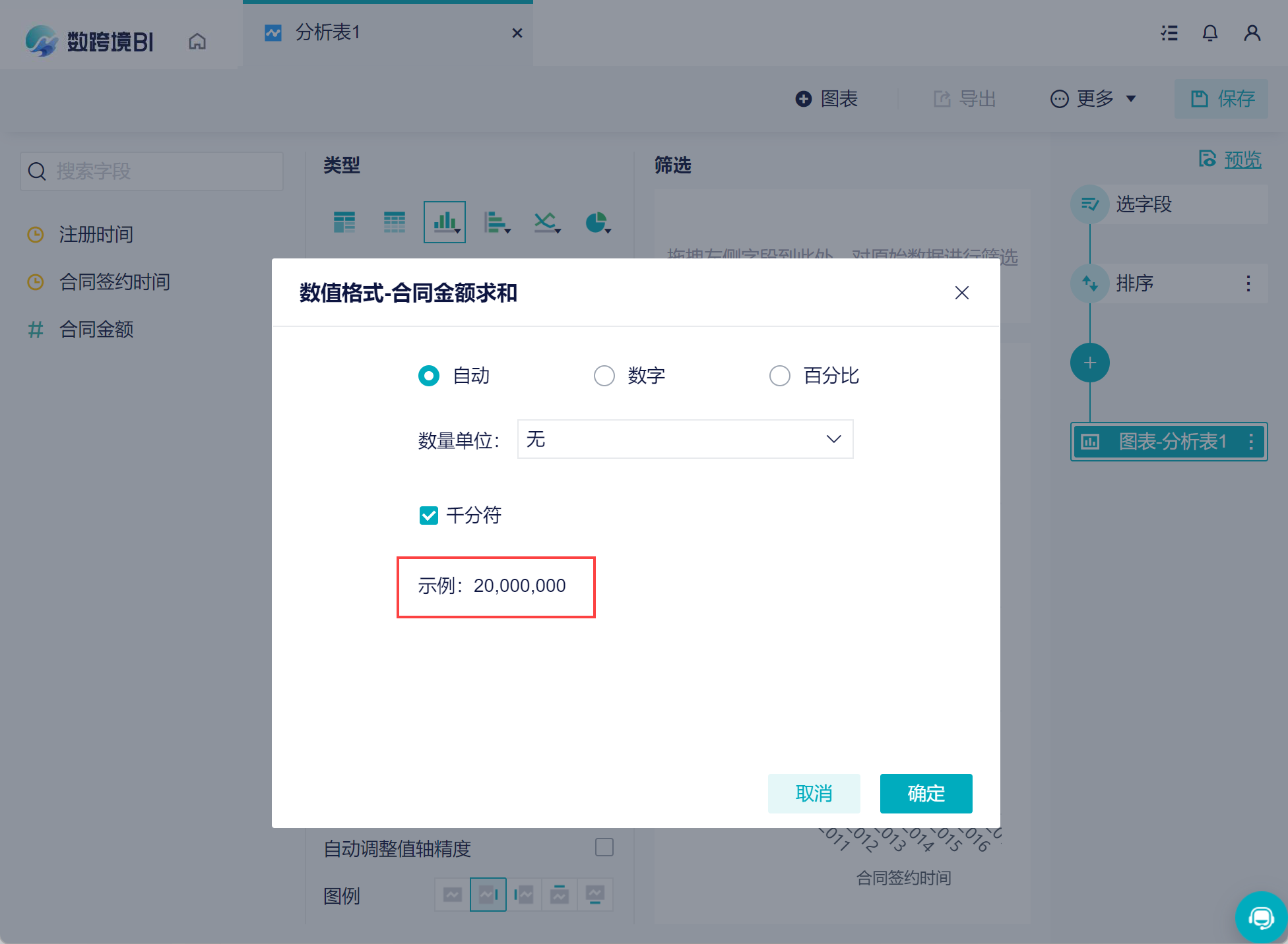

  • 「千分符」可选择是否勾选上;在设置完数值格式后,最后一行「示例」就会出现配置的格式样式,点击「确定」设置,如下图所示:
注1:默认情况下,数量单位为「无」,使用「千分符」。
注2:若指标含有小数,在制作图表时仅展示小数点后两位,且一般为四舍五入后的两位。

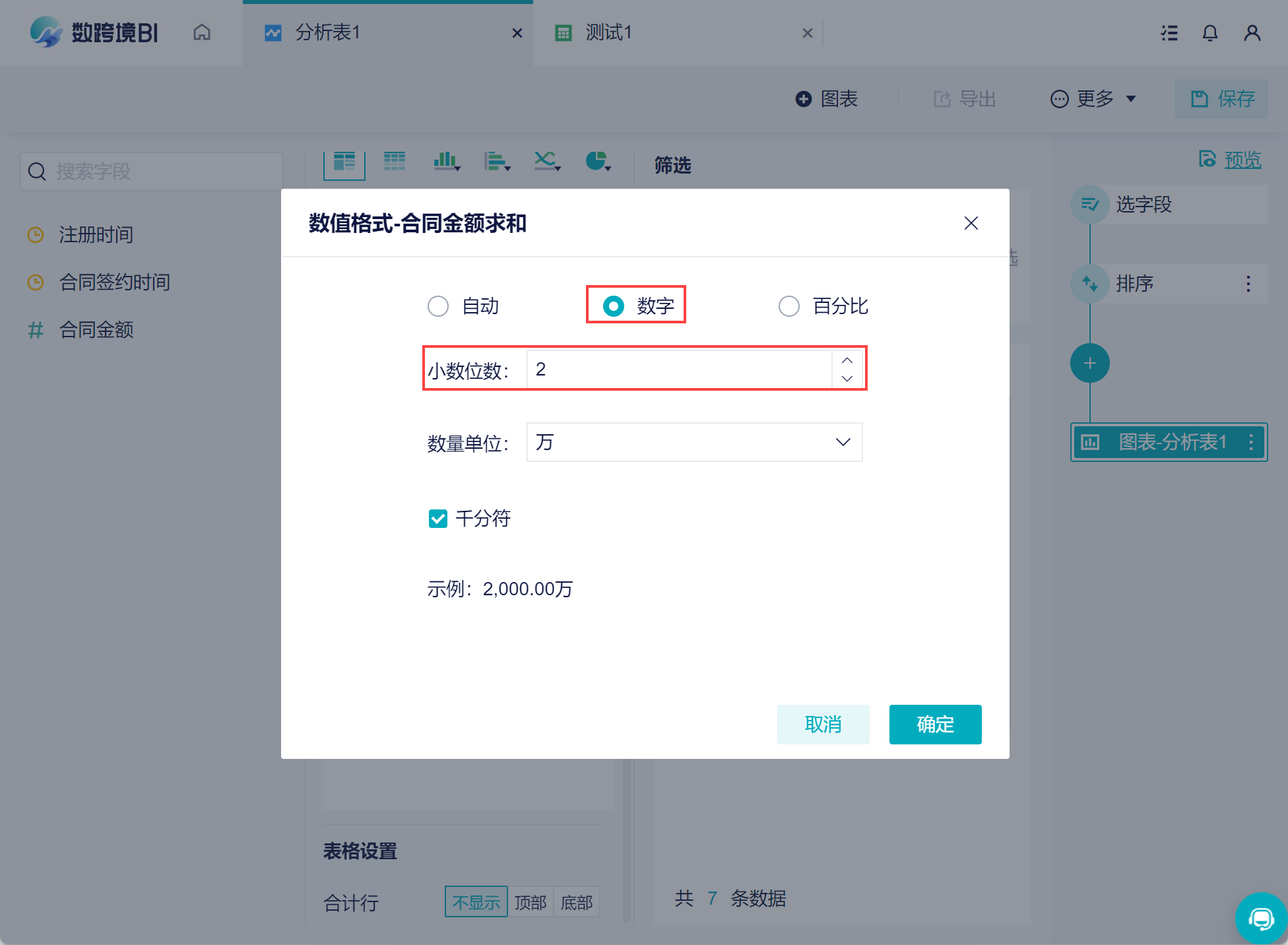

2.2 数字
若选择数值格式为「数字」,相比「自动」的格式,增加可以设置数字小数点后显示的位数,如下图所示:

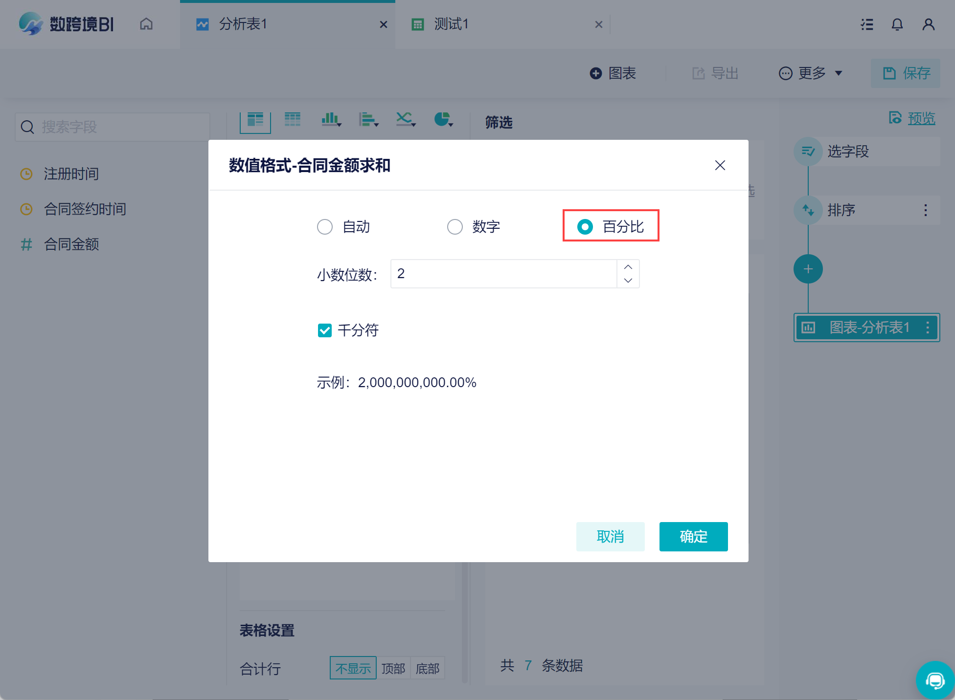

2.3 百分比
「百分比」格式可以设置展示的位数,例如占比为 0.678 可以设置展示为 67.8%。且百分比格式也可以设置千分符,如下图所示:
根据自身需要进行数值格式设置后,点击「确定」保存,该数值字段在表格中的显示即按照配置的示例。

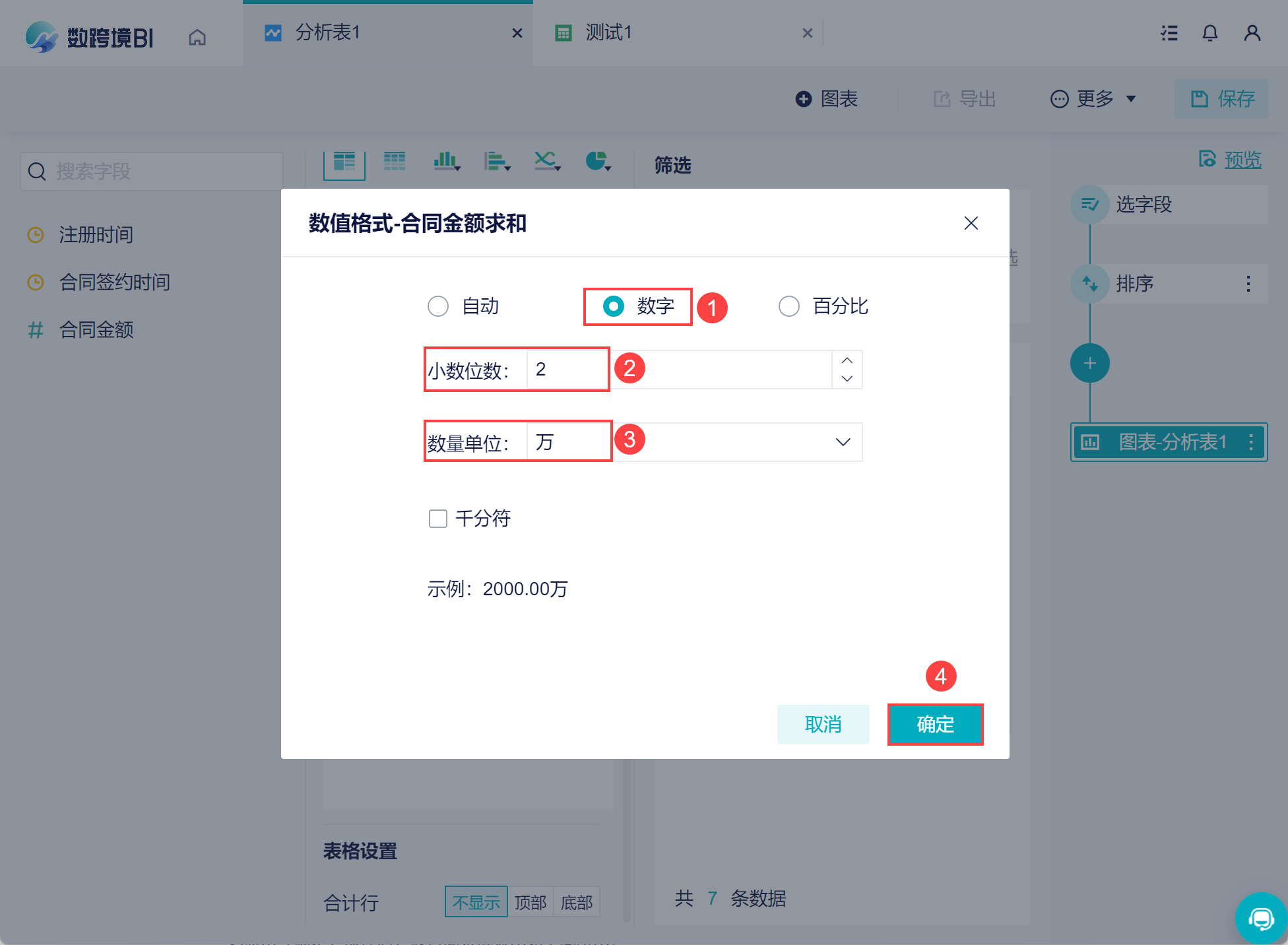

1)例如制作交叉表,「合同金额」设置为「数字」格式,小数位数为「2 」,数量单位为「万」,不显示「千分符」,如下图所示:

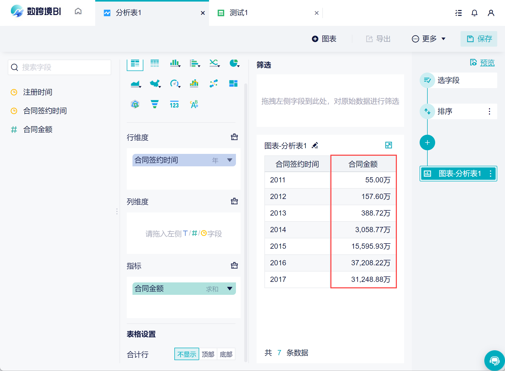

2)则点击「确定」保存后,该合同金额显示如下图所示:
