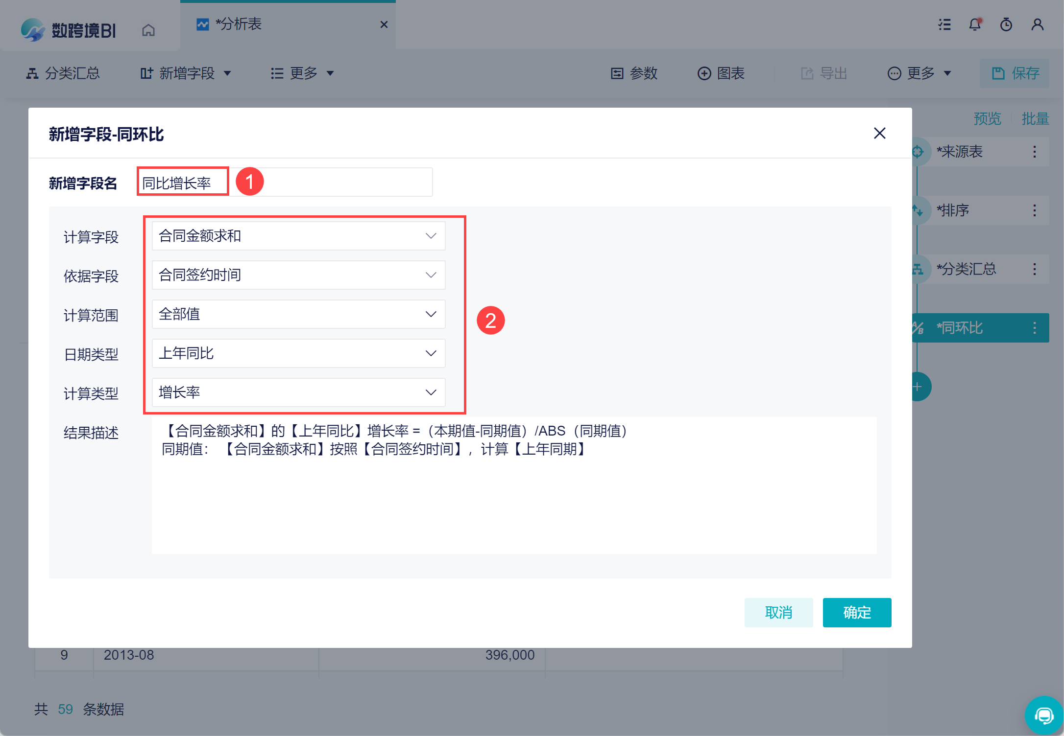

1)点击「+>新增字段>同环比」,如下图所示:
2)新增字段名为「同比增长率」,并按照图中内容进行设置,可以计算「上年同比」,如下图所示:
3)这样就计算出了上年同比增长率,以 2014-01 为例,同期值为 2013-01 的 194800,那么同比增长率为:(236900-194800)/194800 如下图所示:

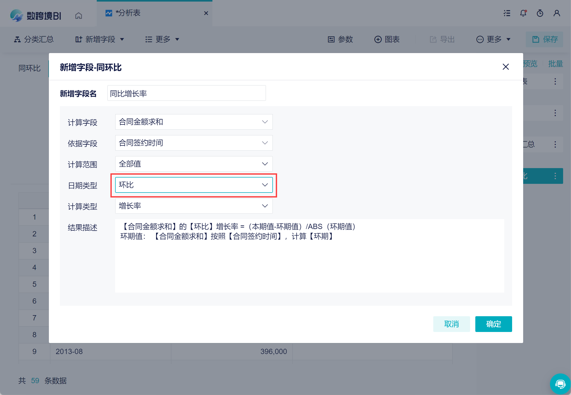

1)在设置时将「日期类型」更改为「环比」,如下图所示:
2)这样就计算出了上年同比增长率,以 2013-08 为例,环期值为 2013-07 的 403800,那么同比增长率为:(396000-403800)/403800 如下图所示:

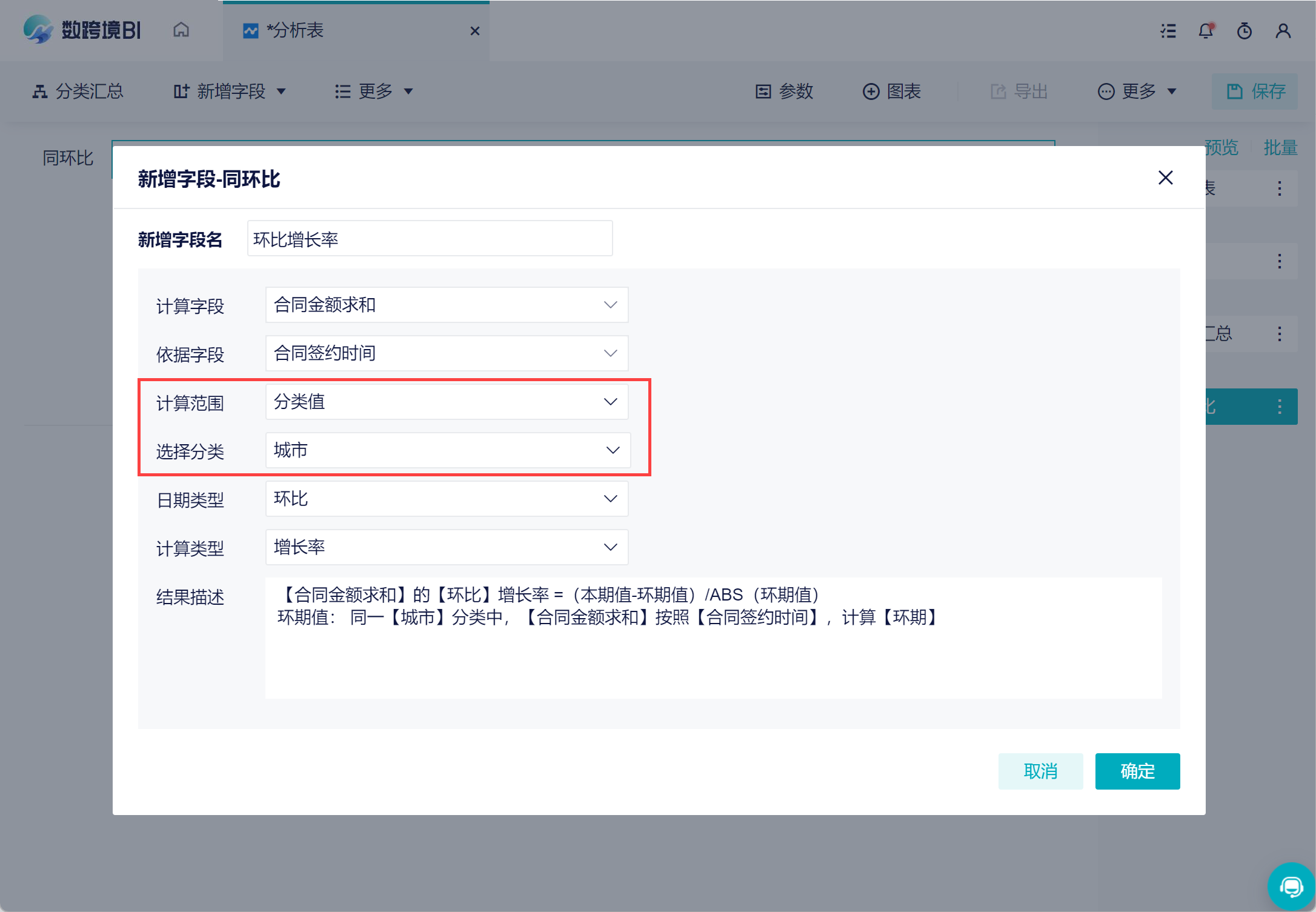

计算范围可以选择「全部值」或者「分类值」:
  • 全部值:在所有数据中寻找同期值或者环期值,再计算同比或者环比。上述示例就是使用的「全部值」;
  • 分类值:在每个分组数据中寻找同期值或者分类值,再计算同比或者环比;
「分类值」使用场景举例:
1)前面示例的「分类汇总」步骤中增加一个城市字段,在计算同环比时「计算范围」选择分类值,「选择分类」选择城市,如下图所示:
2)那么可以分别计算各城市各年月的的环比增长率,同比计算同理。
