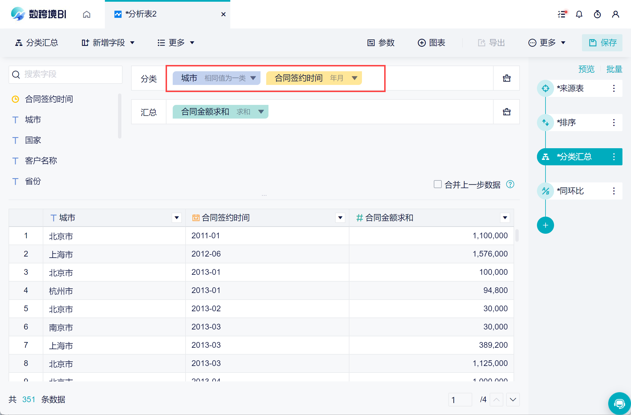

「分类值」使用场景举例:
1)前面示例的「分类汇总」步骤中增加一个城市字段,在计算同环比时「计算范围」选择分类值,「选择分类」选择城市,如下图所示:
2)那么可以分别计算各城市各年月的的环比增长率,同比计算同理。
