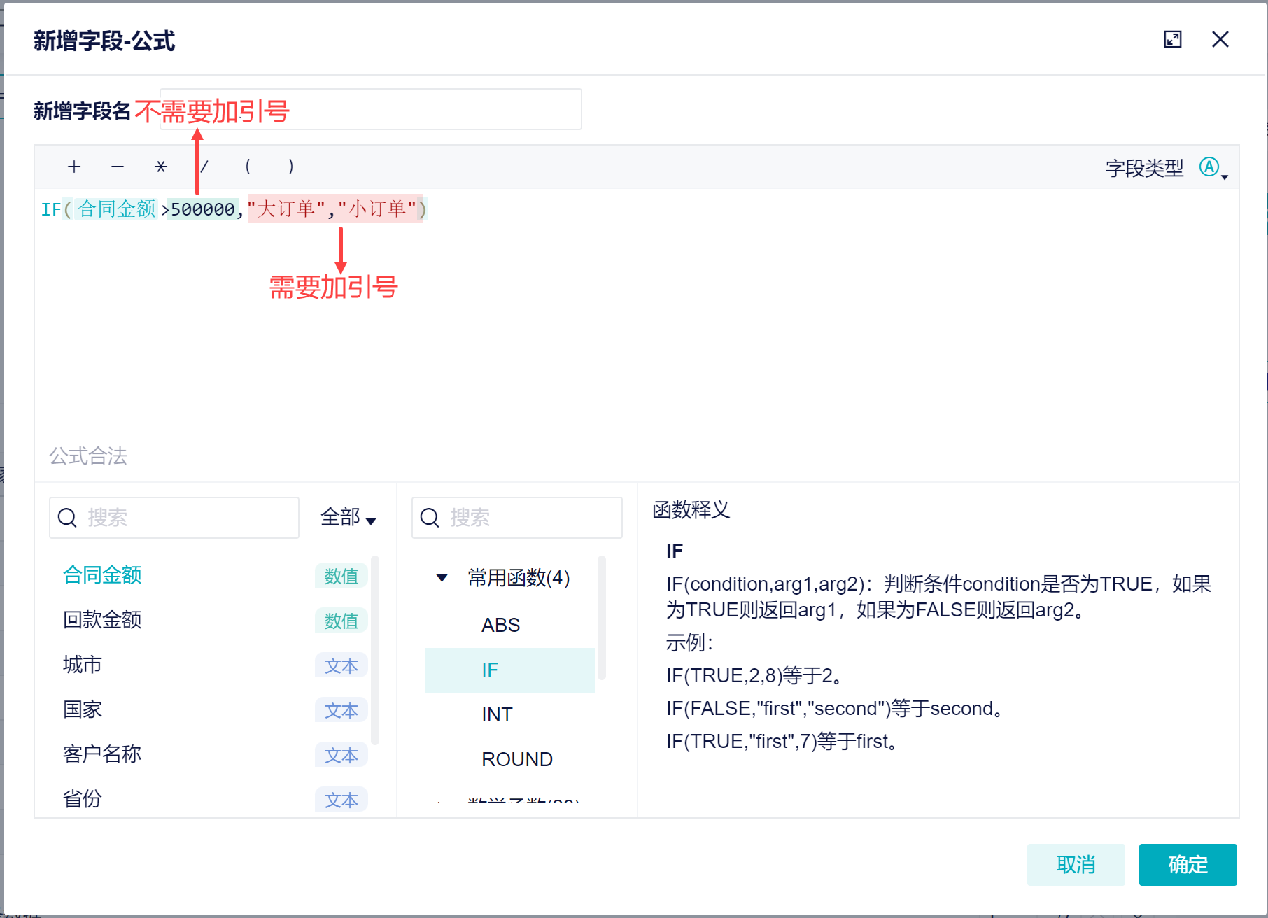

在公式中会使用写入文本表达式进行计算,文本表达式「按原样」表示常量值,且需要写在「""」之间,才是有效的内容。
1)比如,公式:IF(合同类型="长期合同类型",1,0)表达的意思是:当合同类型为「长期合同类型」,就输出为 1 ,其他合同类型输出为 0 。
2)此时的「长期合同类型」是常量,就需要变为「“长期合同类型”」才是有效的内容,不加上引号则计算无效。如下图所示:
3.7 数值表达式
在公式中会使用写入数值参与运算,这个数值是不需要加“”号的,可直接写入公式。
比如,判断合同金额是否大于 50 万,大于 50 万为大订单,小于 50 万为小订单。这里的 500000 可直接输入,不需要加引号。“大订单”、“小订单”是文本表达式,需要加上引号。
