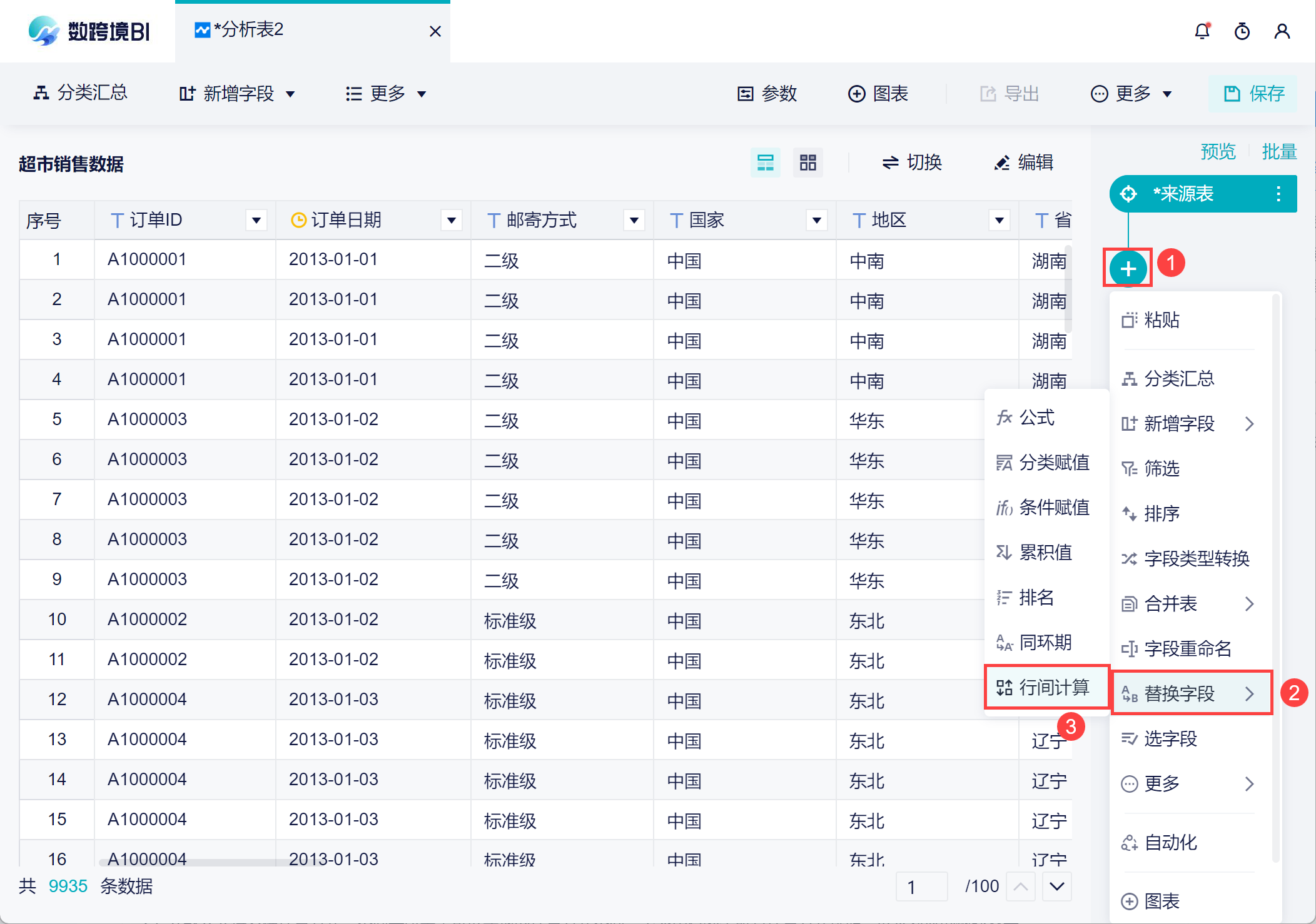

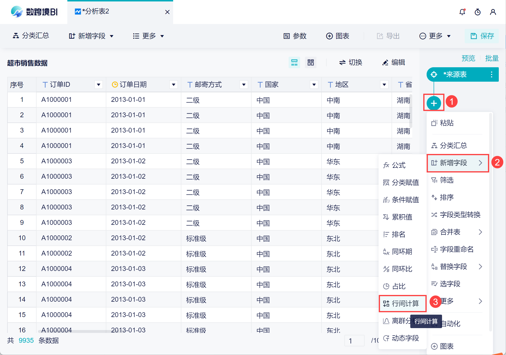

在分析表中,可以新增一个字段进行「行间计算」,也可以在原字段的基础上直接进行「行间计算」:
1)点击「+>新增字段>行间计算」,是可以新增一个字段进行行间计算,不会影响原字段的值。
2)点击「+>替换字段>行间计算」,在原字段的基础上进行行间计算,会更改原字段的值。

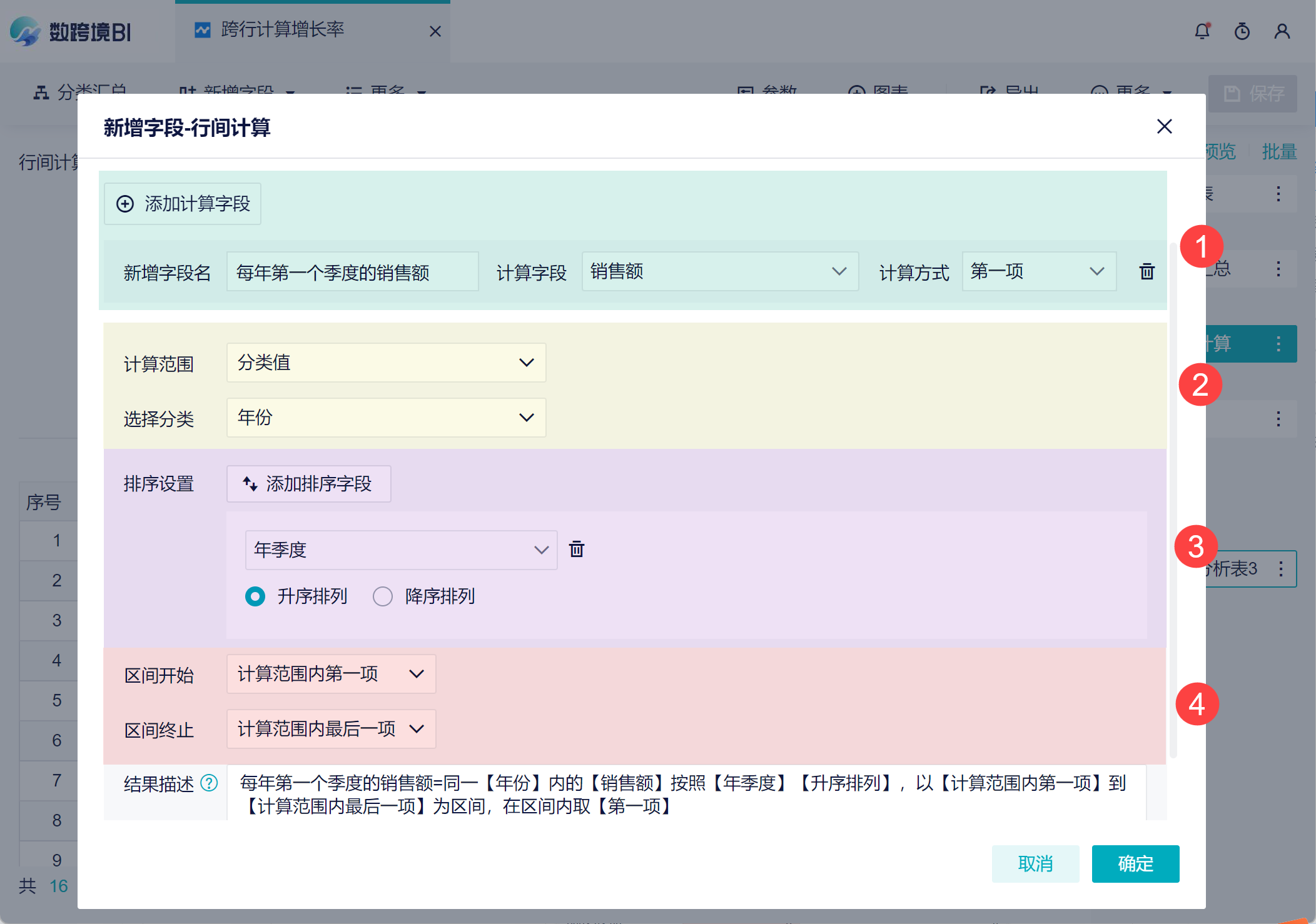

在「行间计算」弹窗中,需要用户进行相关的配置,才可以进行计算。可以将配置项分为四个部分,相关说明见下表:
配置项
说明
① 计算字段&计算方式
  • 设置需要进行行间计算的字段,可以点击「添加计算字段」按钮,添加多个字段同时计算
  • 设置字段的计算方式,例如求和、平均值、最大值等等
详情参见本文 3.1 节
② 计算范围
计算范围有两种:全部值、分类值:
  • 选择「全部值」时,窗口区间会在所有数据行中移动计算;
  • 选择「分类值」时,窗口区间会在每个分类中移动计算;
详情参见本文 3.2 节
③ 排序设置
  • 自定义设置排序设置,会先根据字段进行排序后,再进行行间计算;
  • 若无排序设置,会按照当前数据行顺序进行行间计算。
④ 窗口范围
窗口配置分为区间开始和区间终止,也就是窗口的大小
  • 例如设置前 2 行-当前行,可以计算移动计算近 3 天的销售额求和
详情参见本文 3.3 节
结果描述根据以上配置生成结果描述,可用户检查当前配置是否符合自己预期

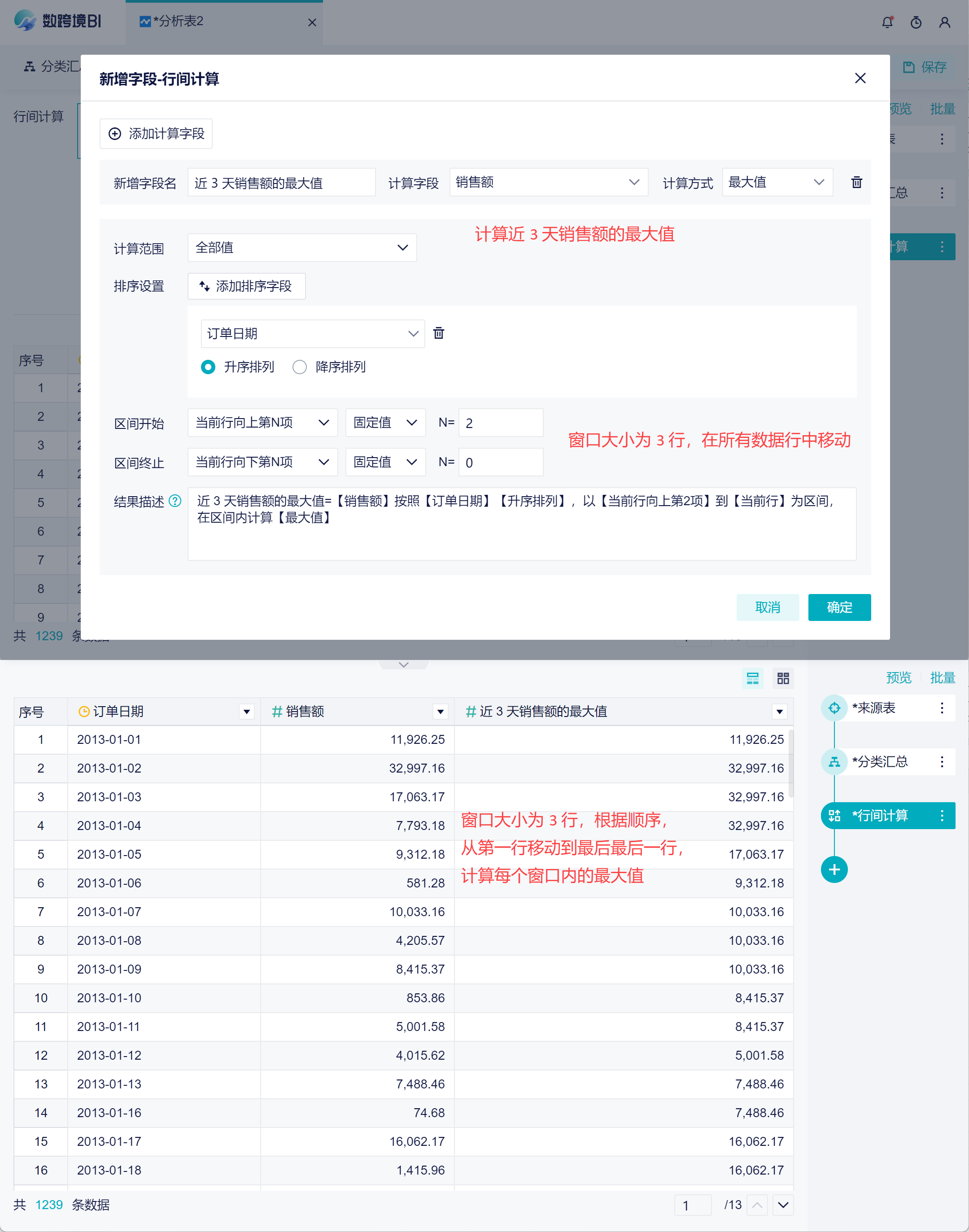

2)例如,计算近 3 天销售额的最大值,计算范围选择「全部值」,窗口大小设置为 3 行,那么窗口会从第一行移动到最后一行,计算每 3 行销售额的最大值。如下图所示:

计算方式:最大值
计算范围:全部值
区间开始:当前行向上第 2 项
区间结束:当前行向下第 0 项
获取近三天的销售额最大值

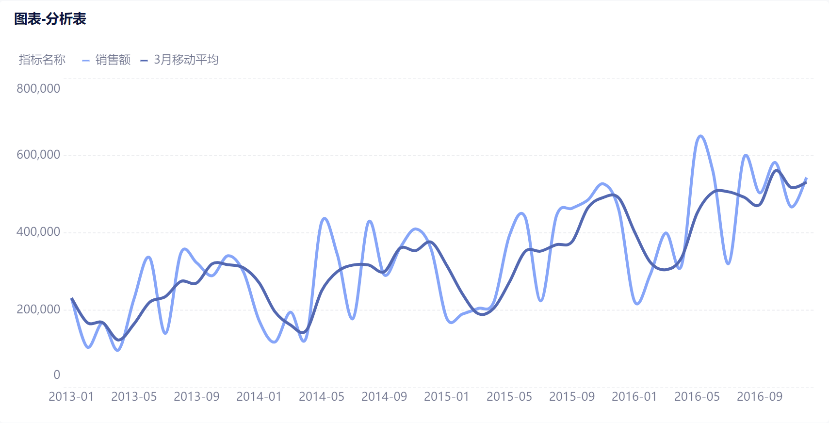

时间移动平均是一种常用的数据平滑方法,用于过滤掉数据的短期波动,突出数据的长期趋势。其实就是基于一定的时间窗口内的数据进行平均处理。例如:5日移动平均、10日移动平均、30日移动平均、3月移动平均等。
详情参见文档:求移动平均

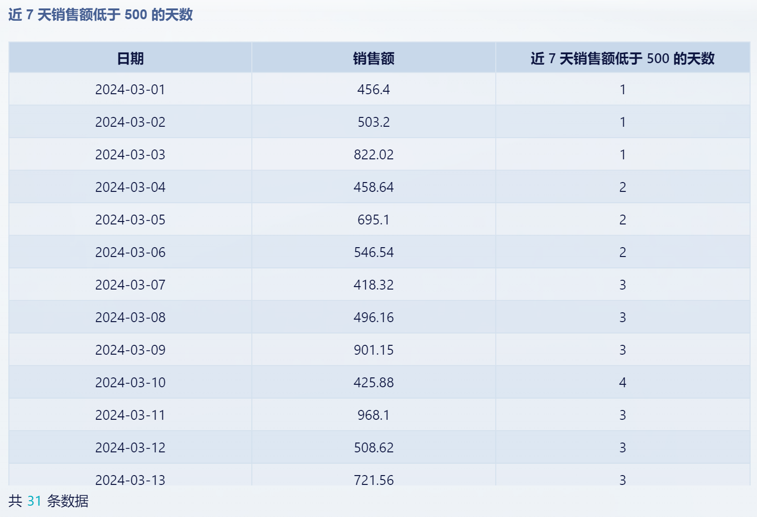

在零售和情报等多种场景中,往往需要了解某一件事情在一个时间窗口内的发生次数。比如需要统计连续 7 天内,销售额低于 500 以下的天数有几天,若天数较多,那么就需要分析一下这一阶段的营销策略是否存在问题。
详情参见文档:移动求和

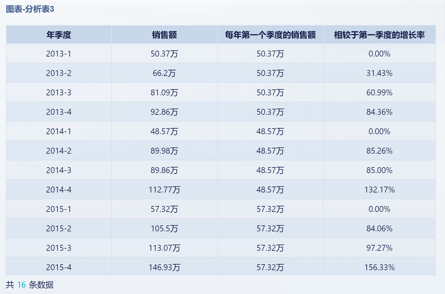

那如果想以每年第一季度为基准,计算每年其他季度相对于第一季度的销售额增长率,可以利用「行间计算」获取每年第一季度的销售额,再进行增长率的计算。
详情参见文档:跨行计算增长率

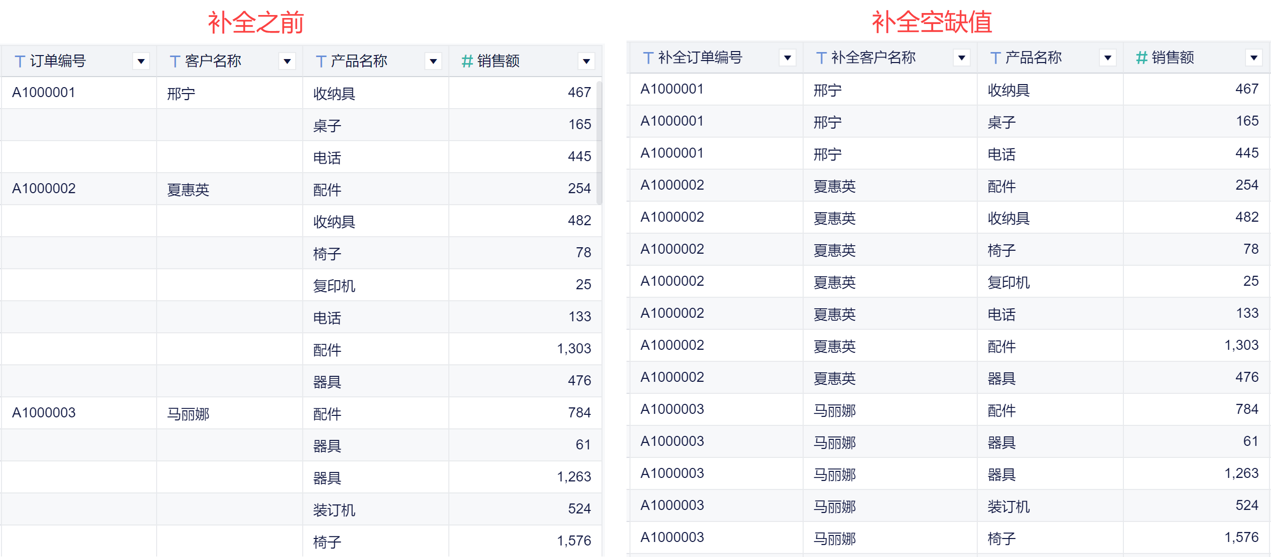

从其他平台导出的销售数据中,每个订单仅有第一行展示「订单编号」和「客户名称」。可以利用「行间计算」,来补全缺失的数据。
详情参见文档:利用行间计算补全缺失值

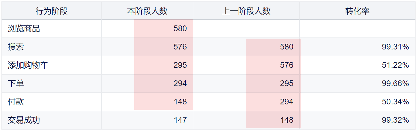

例如在电商分析中,想要计算各阶段的转化率,需要获取上一阶段的数据,再进行计算。简单来说,就是利用「行间计算」功能,来实现错行取数。
