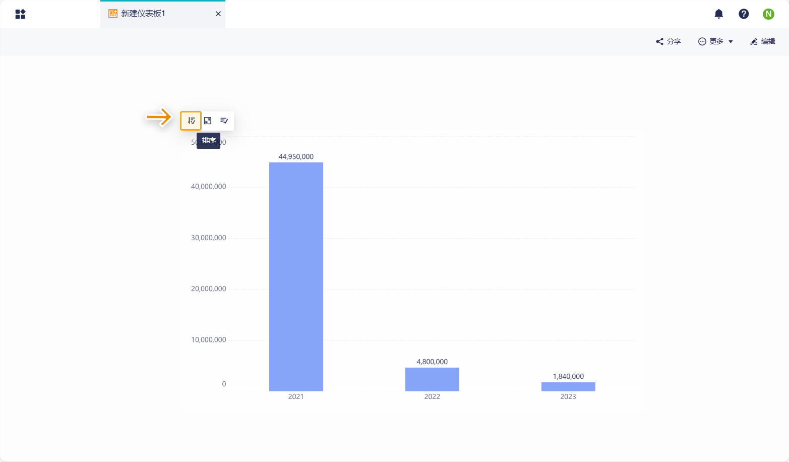

在其他地方查看图表时,都可以使用快速排序功能。例如将这个图表拖入仪表板中,切换至预览模式,点击图表上方的「排序」按钮也可以进入排序设置界面。
注:除上述的图表编辑界面,其他地方例如仪表板、故事板等界面设置排序是不保存下来的,重新进入就没有排序设置了。

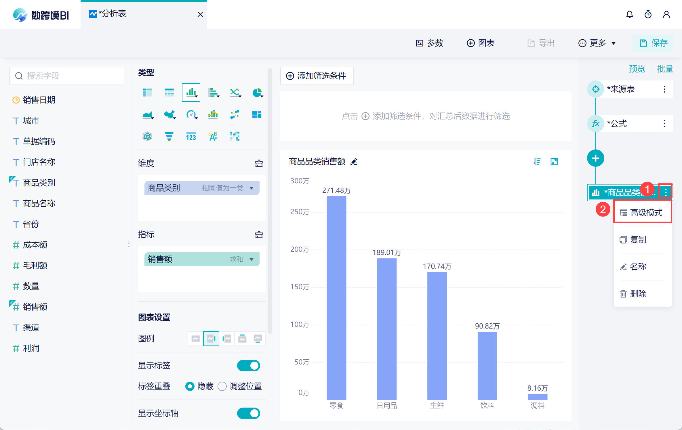

7. 高级模式编辑

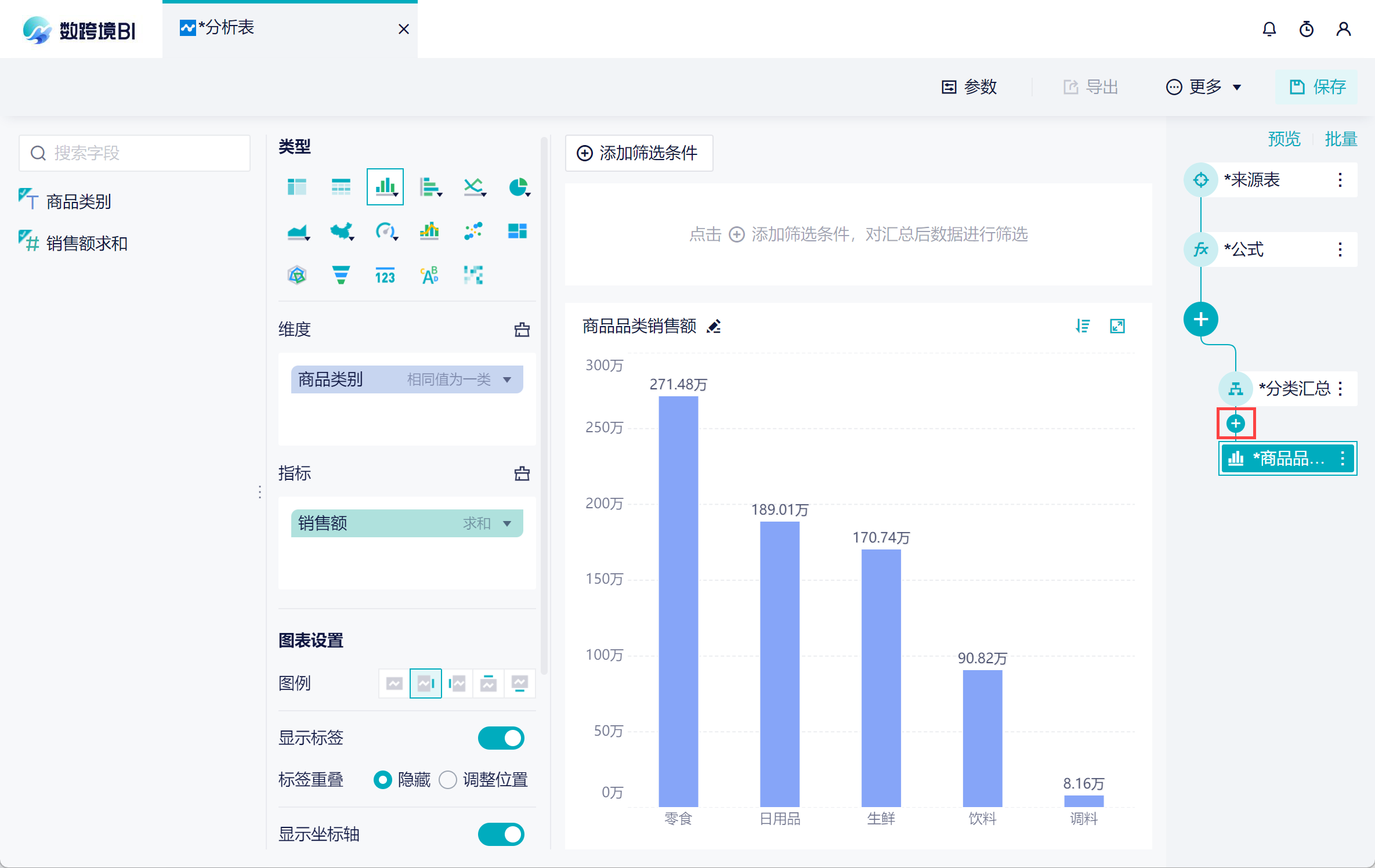

1)点击「高级模式」,可以将制作出的透视图表拆分成「历史步骤+透视图表」,将图表里的计算转化成历史步骤进行展示。如下图所示:
2)还支持在高级模式中继续添加分析步骤,如下图所示:
