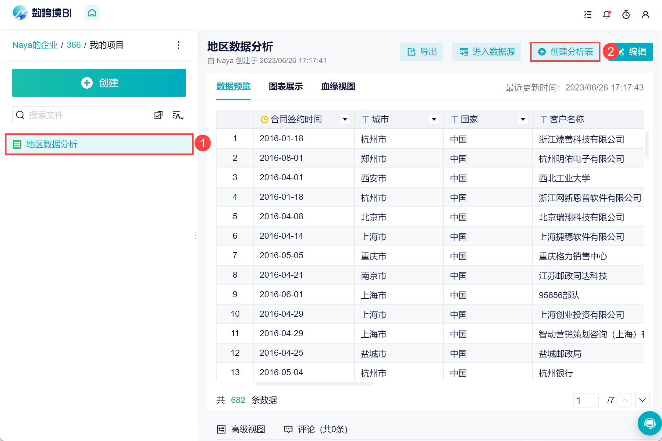

1)下载示例数据并上传至数跨境,点击「创建分析表」,如下图所示:

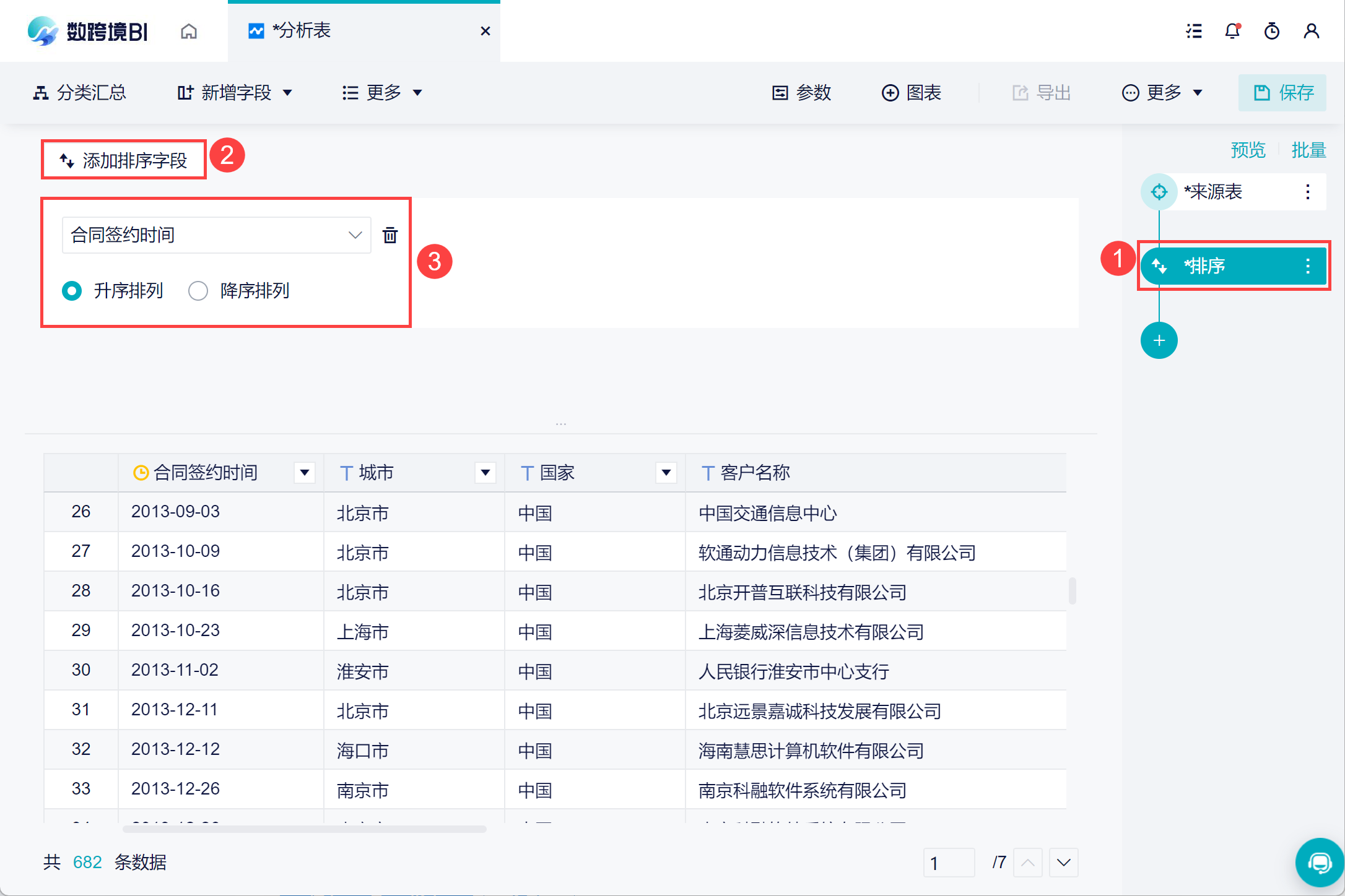

2)添加一个「排序」步骤,先对「合同签约时间」进行升序排列,方便后续查看,如下图所示:
注: 2025-06-26 之后注册的企业中,不支持应用「排序」步骤,请跳过此步骤。若需对「合同签约时间」字段进行排序,请在图表中对该字段进行排序设置。

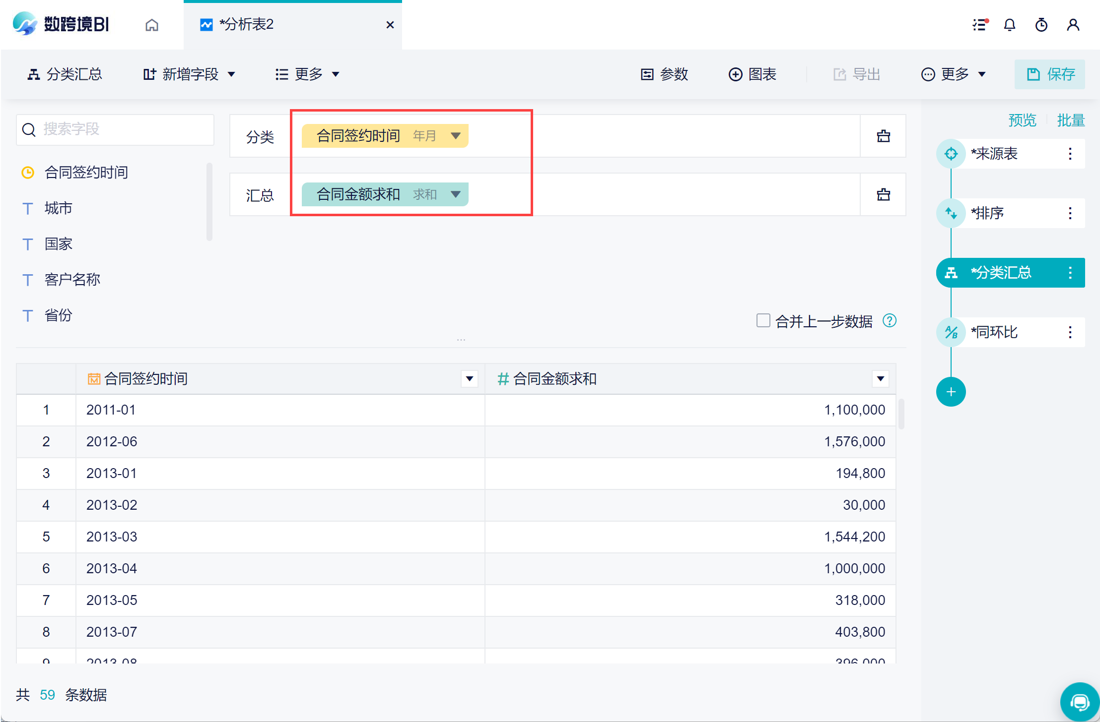

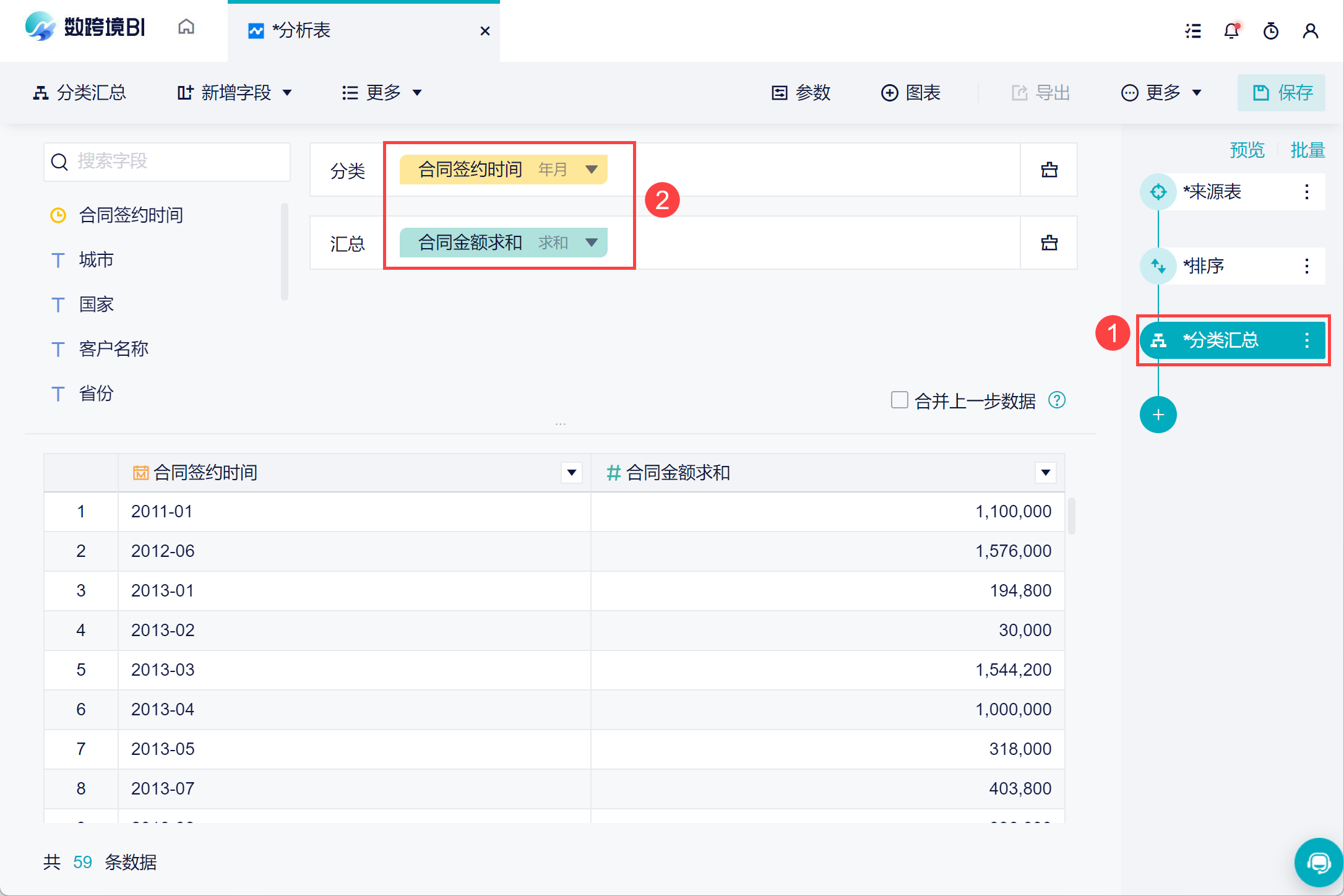

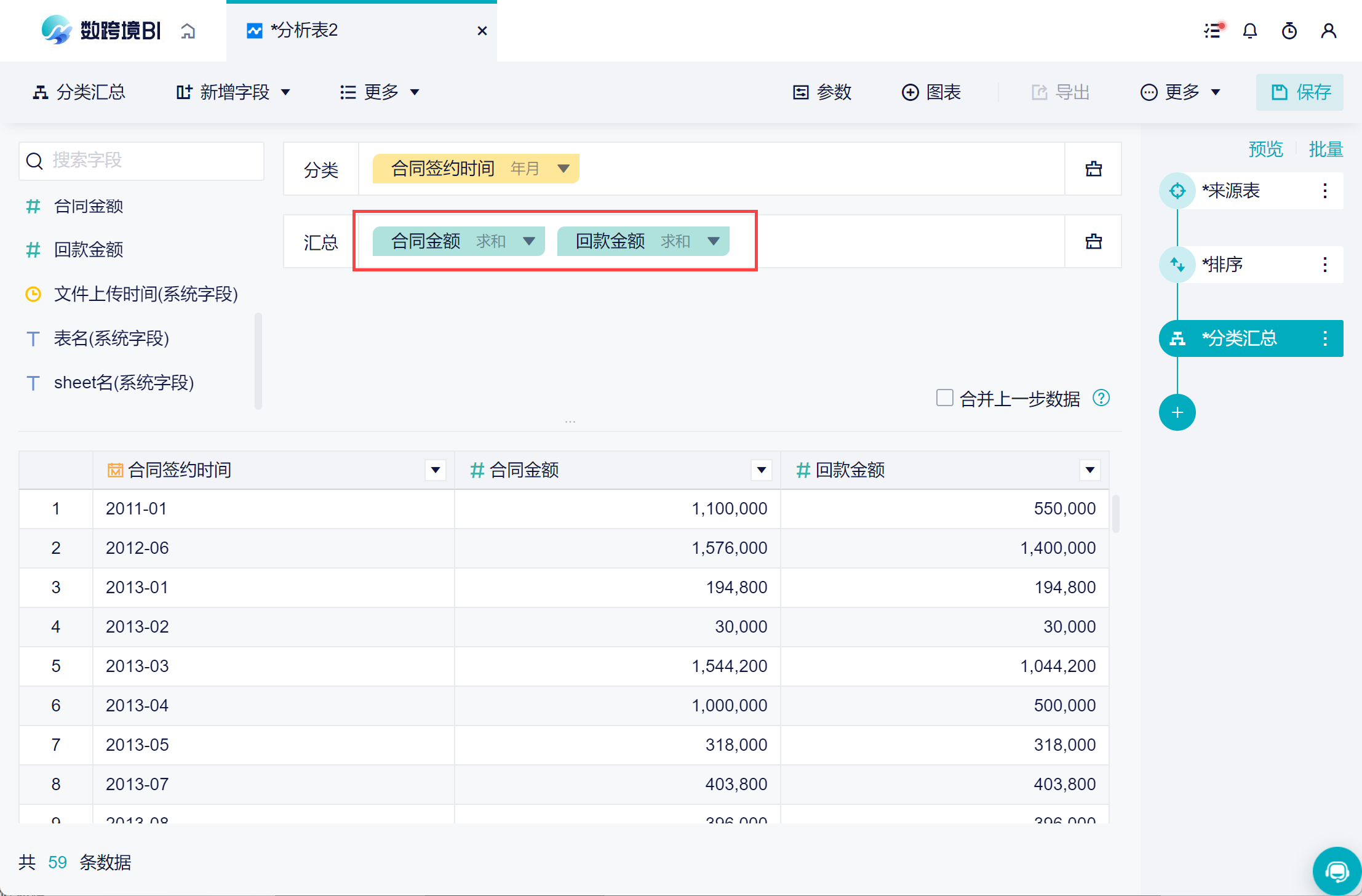

3)添加「分类汇总」步骤,将「合同签约时间」改成按「年月」分组,汇总出每月的合同金额总和,如下图所示:

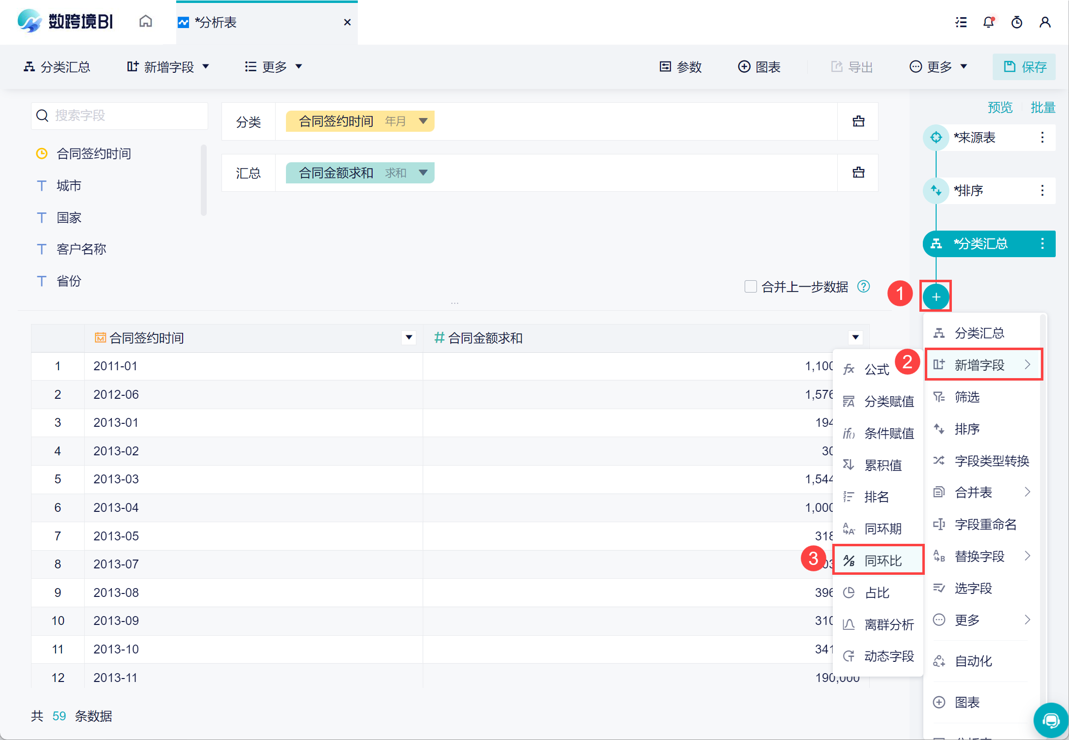

1)点击「+>新增字段>同环比」,如下图所示:

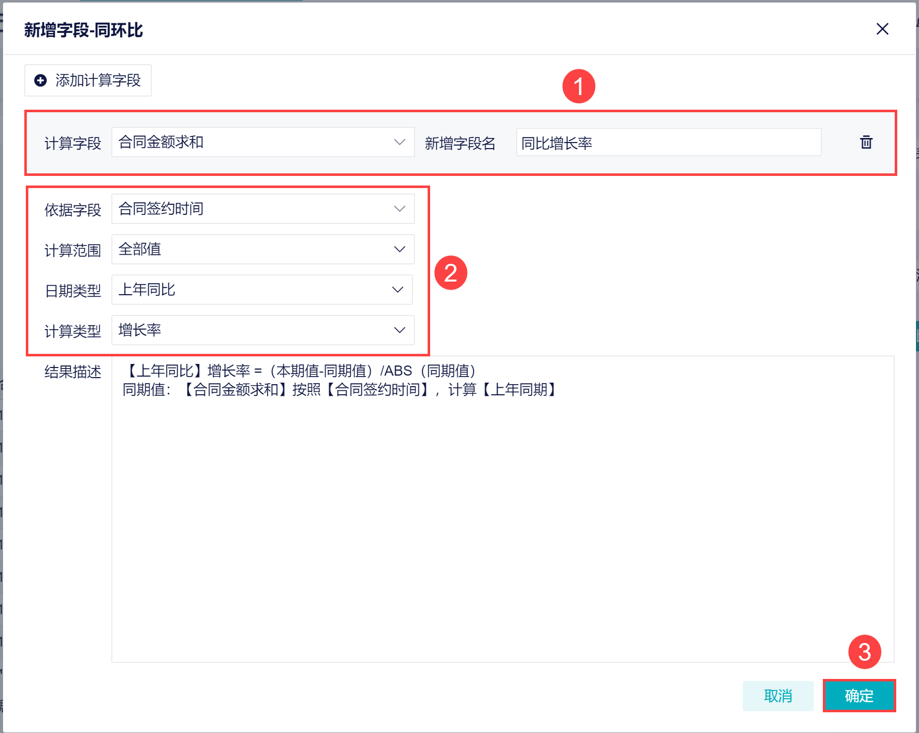

2)新增字段名为「同比增长率」,并按照图中内容进行设置,可以计算「上年同比」,如下图所示:
说明
依据字段计算同环比的时间字段
计算范围
  • 全部值:在所有数据中寻找同期值/环期值,再计算同比/环比;
  • 分类值:根据选择的分组,在每个分组中寻找同期值/环期值,再计算同比/环比。
详情参见本文 3.1 节
日期类型
根据「依据字段」的时间类型,可以计算不同的环比/同比。
比如「合同签约时间」字段是年月类型,那么可以计算上年同比、月环比。
详情参考本文 3.2 节。
计算类型选择计算增长率/增长值
3)这样就计算出了上年同比增长率,以 2014-01 为例,同期值为 2013-01 的 194800,那么同比增长率为:(236900-194800)/194800 如下图所示:

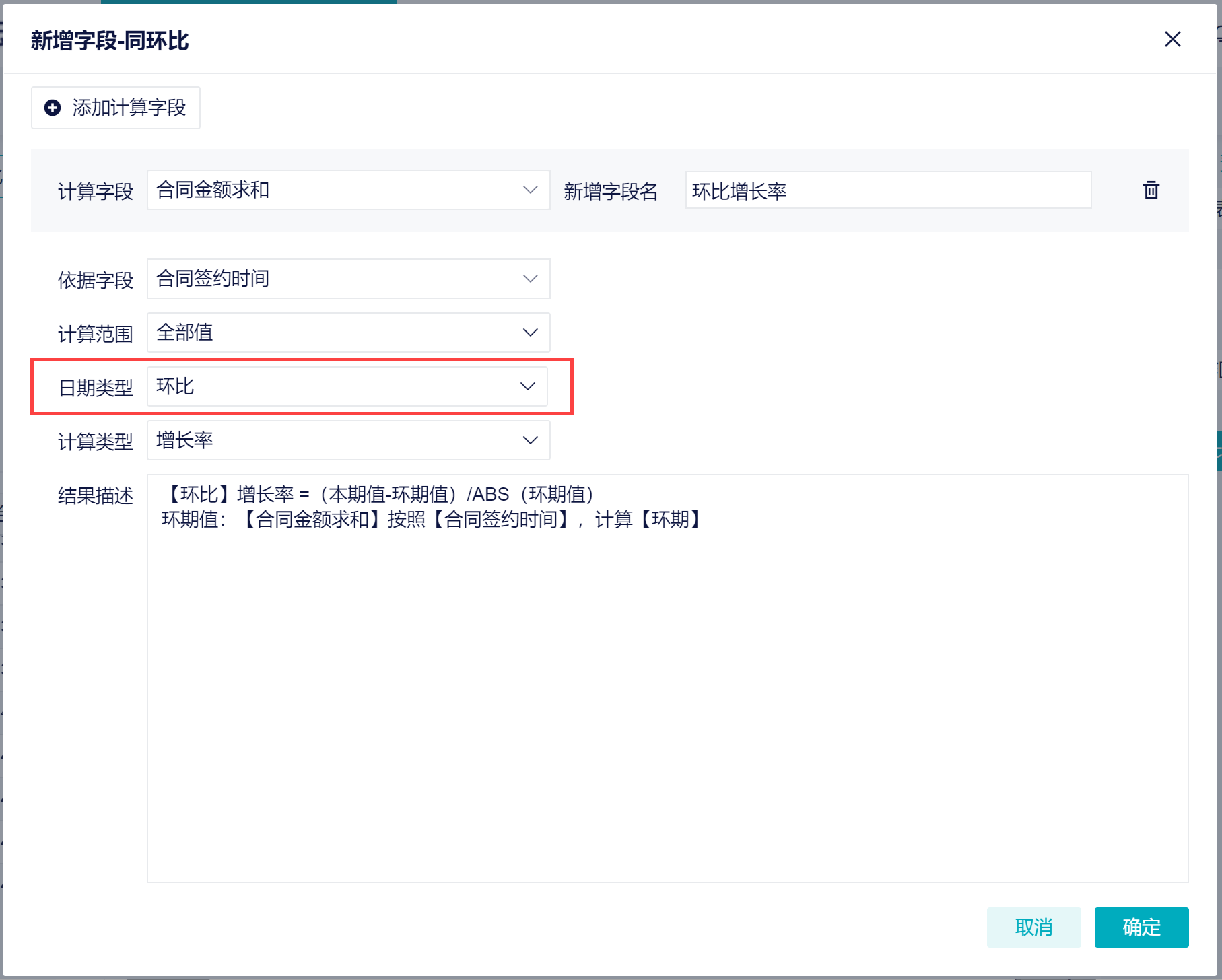

1)在设置时将「日期类型」更改为「环比」,如下图所示:

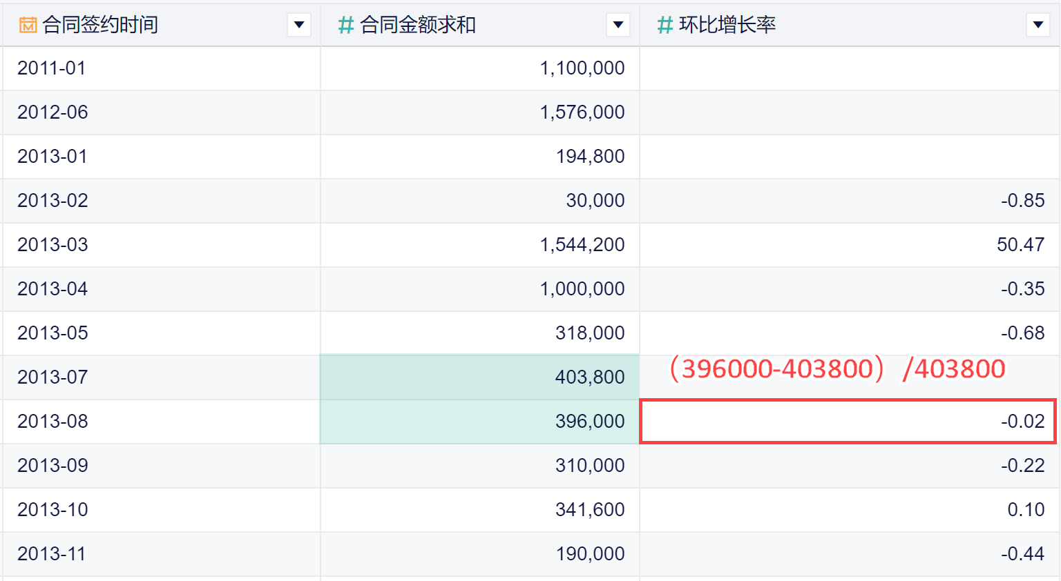

2)这样就计算出了上年同比增长率,以 2013-08 为例,环期值为 2013-07 的 403800,那么环比增长率为:(396000-403800)/403800 如下图所示:

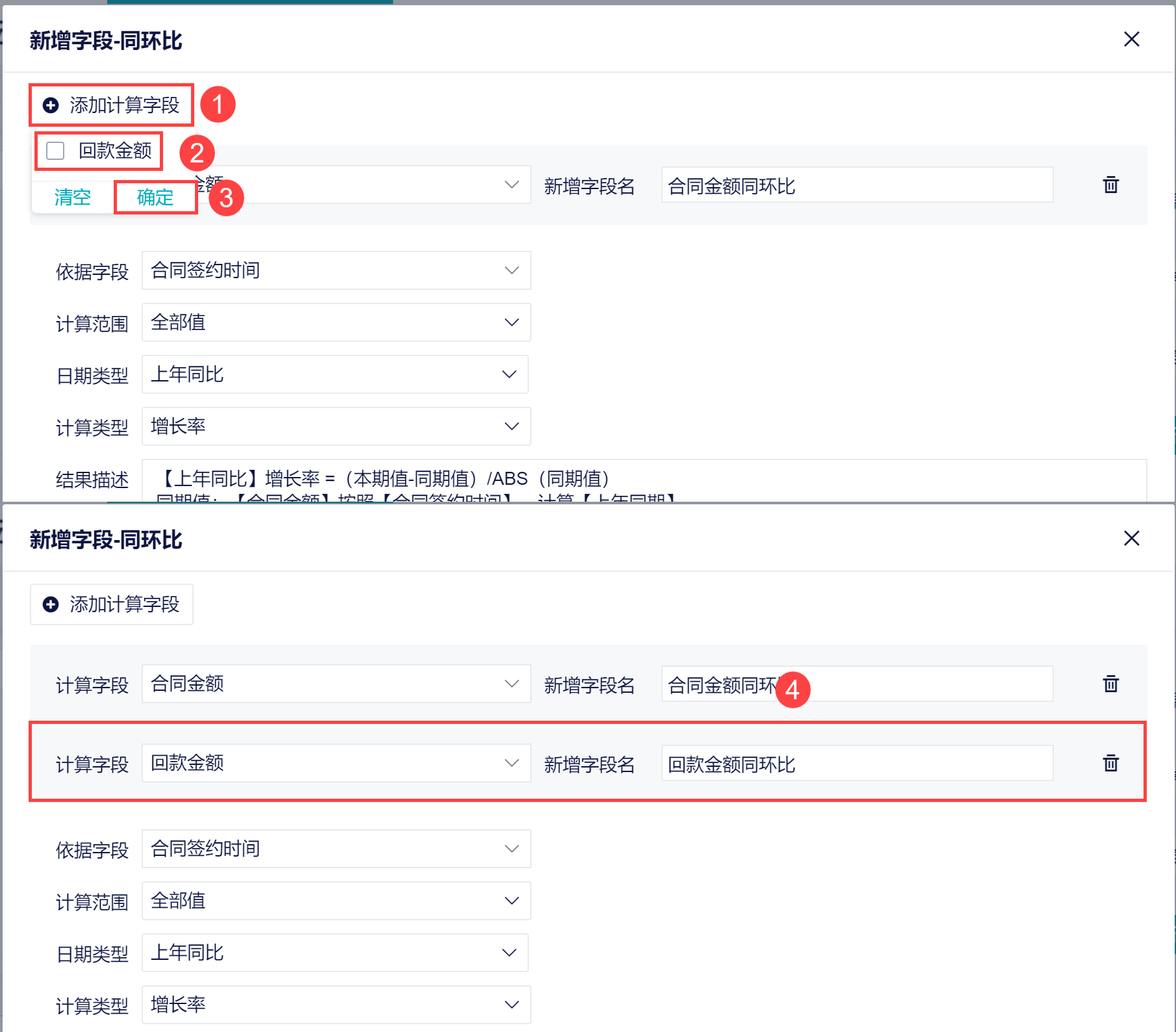

1)数跨境支持同时计算多个字段的同环比。比如在日期维度下,想要同时计算「回款金额」和「合同金额」的同环比。如下图所示:
2)在同环比设置中可以添加多个「计算字段」,同时计算同环比。如下图所示:

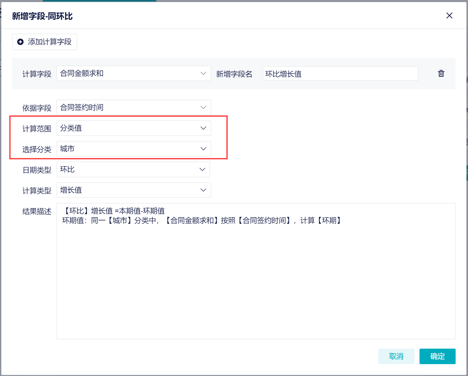

1)前面示例的「分类汇总」步骤中增加一个城市字段,在计算同环比时「计算范围」选择分类值,「选择分类」选择城市,如下图所示:
2)那么可以分别计算各城市各年月的的环比增长率,同比计算同理。
