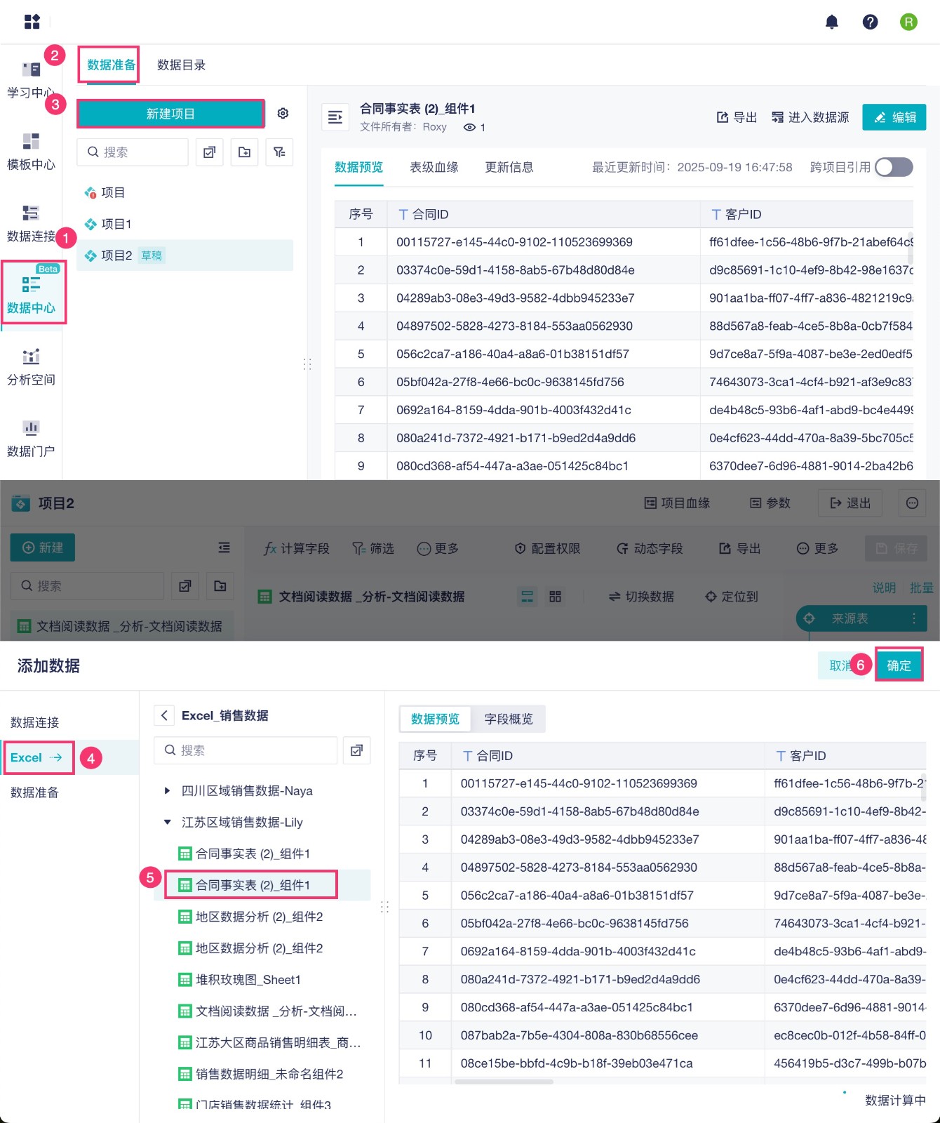

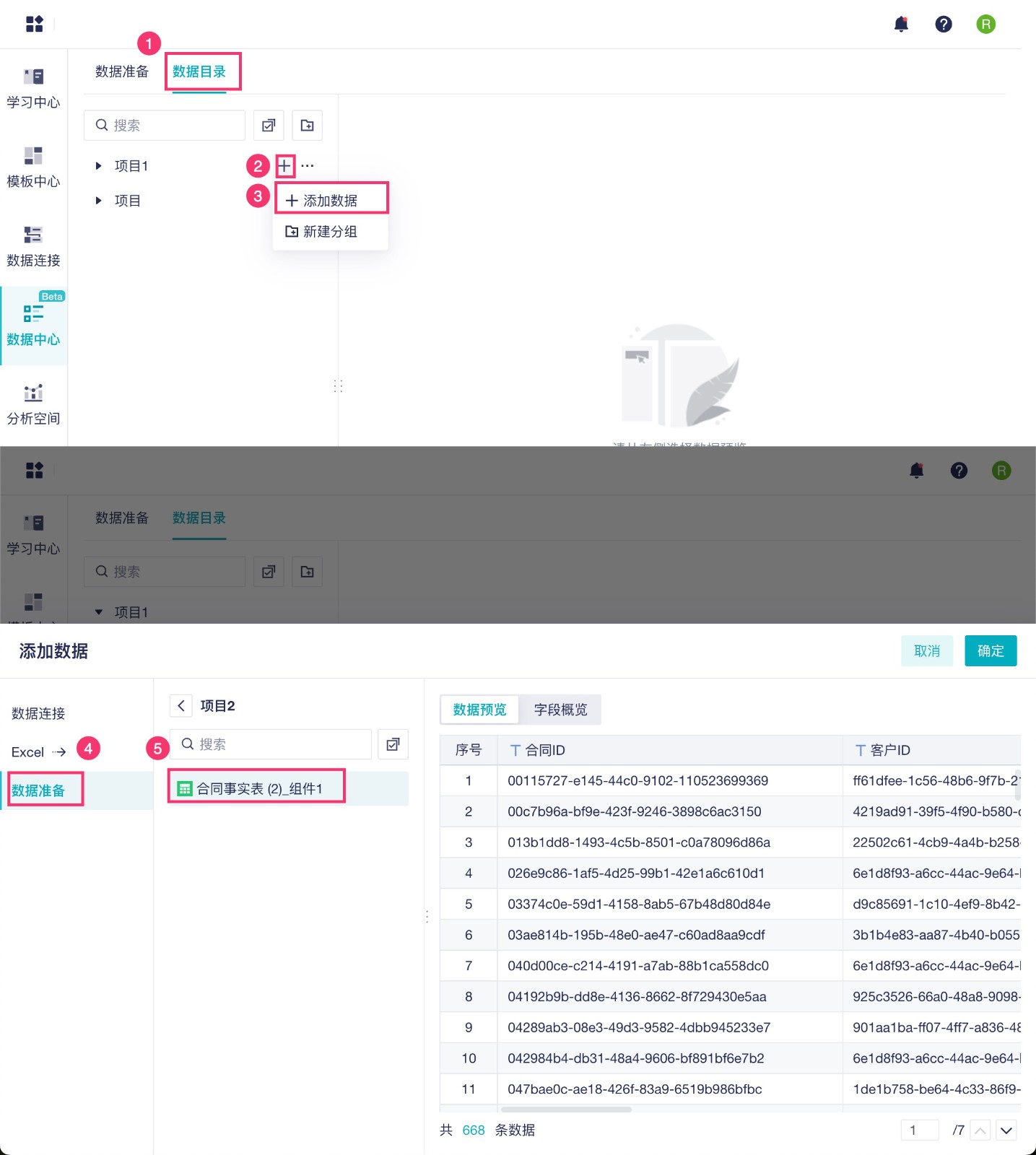

    1)管理员将需要设置列权限的表添加到「数据准备」下的项目 中。如下图所示:

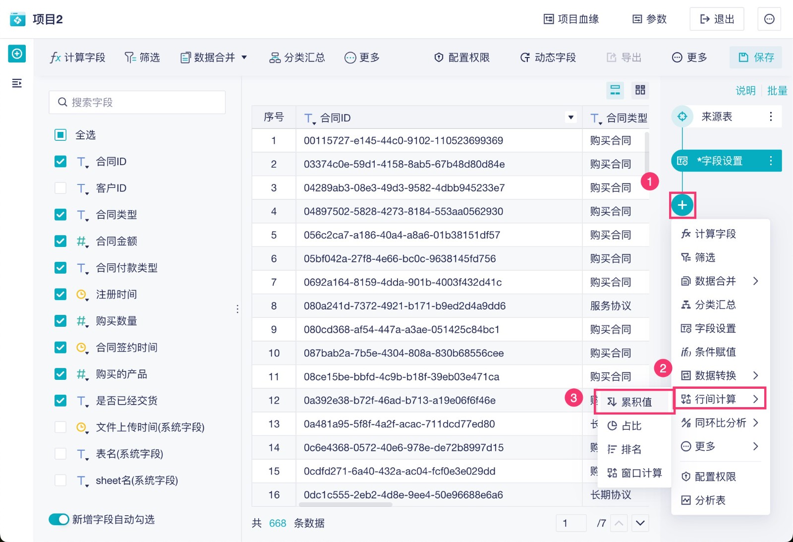

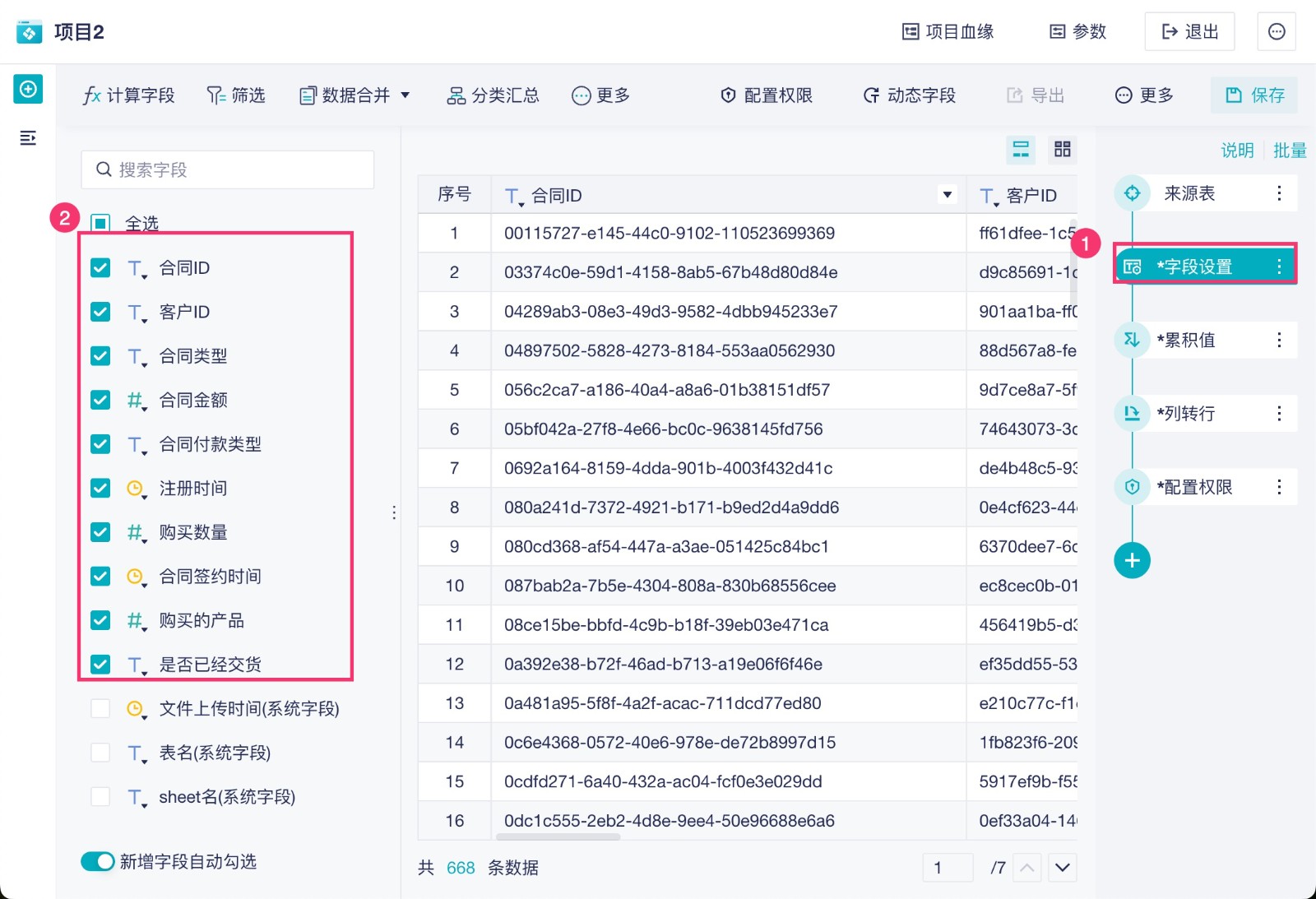

    2)添加一个「字段设置」步骤,选择固定的字段,避免新增字段自动加入后续的权限计算。如下图所示:

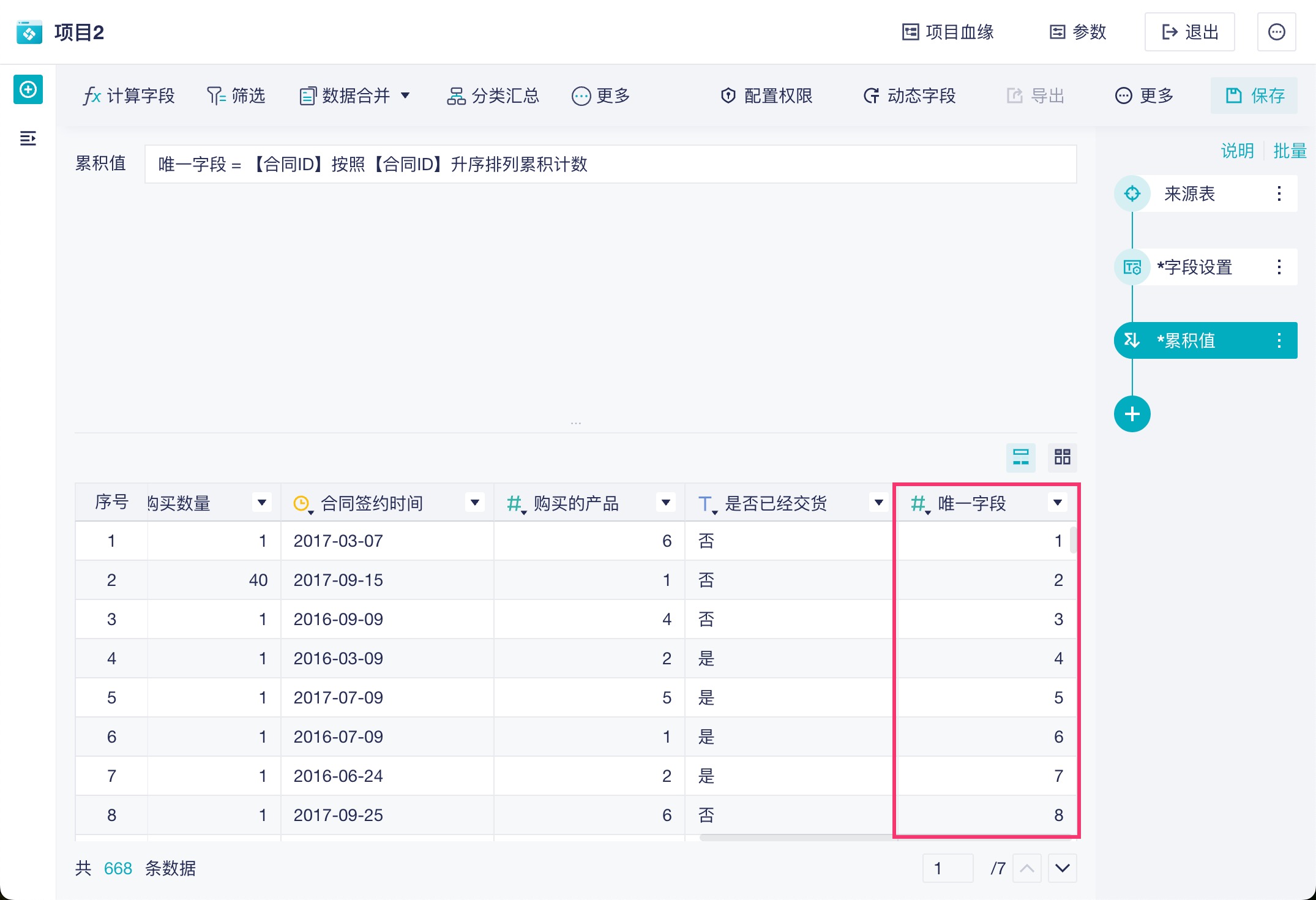

    1)添加一个「累积值」步骤,手动增加一个唯一字段。如下图所示:

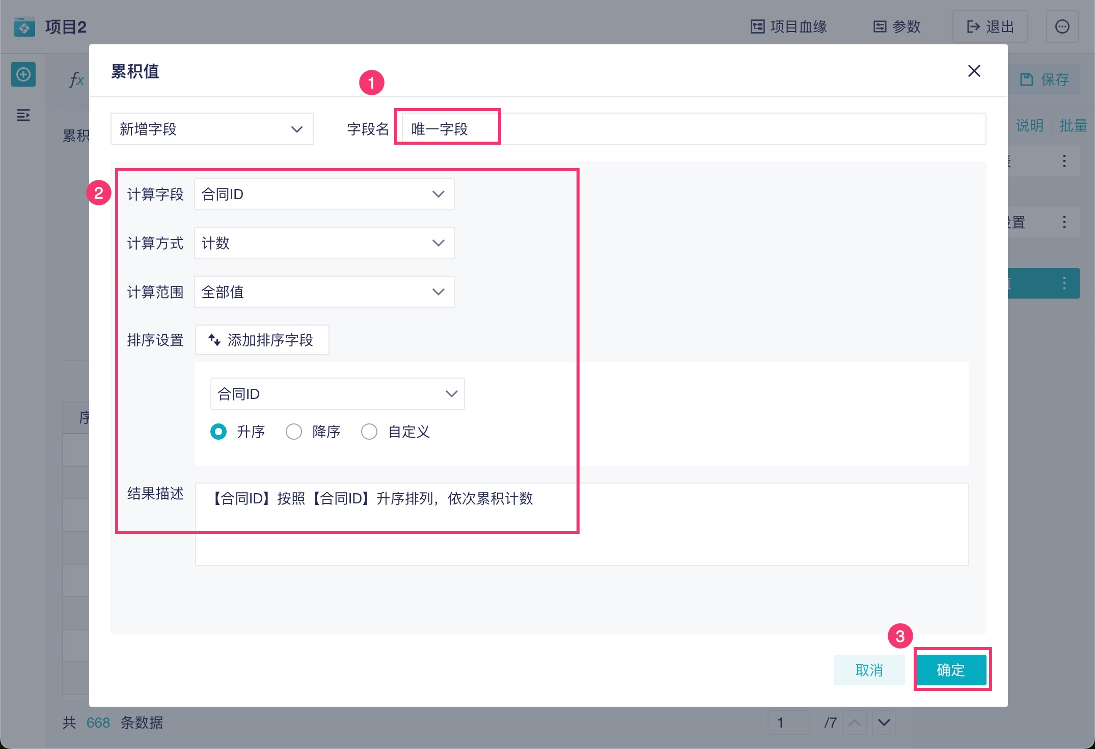

    2)新增字段名为「唯一字段」,按任意字段列累计,计算方式选择「计数」,计算范围选择「全部值」。如下图所示:
    3)这样就增加了一个唯一字段,在下面「列转行」步骤中使用。如下图所示:

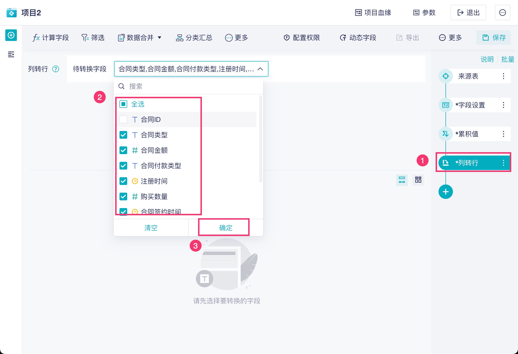

    3.2 列转行
    添加一个「更多>列转行」步骤,「待转换字段」勾选 除唯一字段外的所有字段,将其他字段都转化为行。如下图所示:

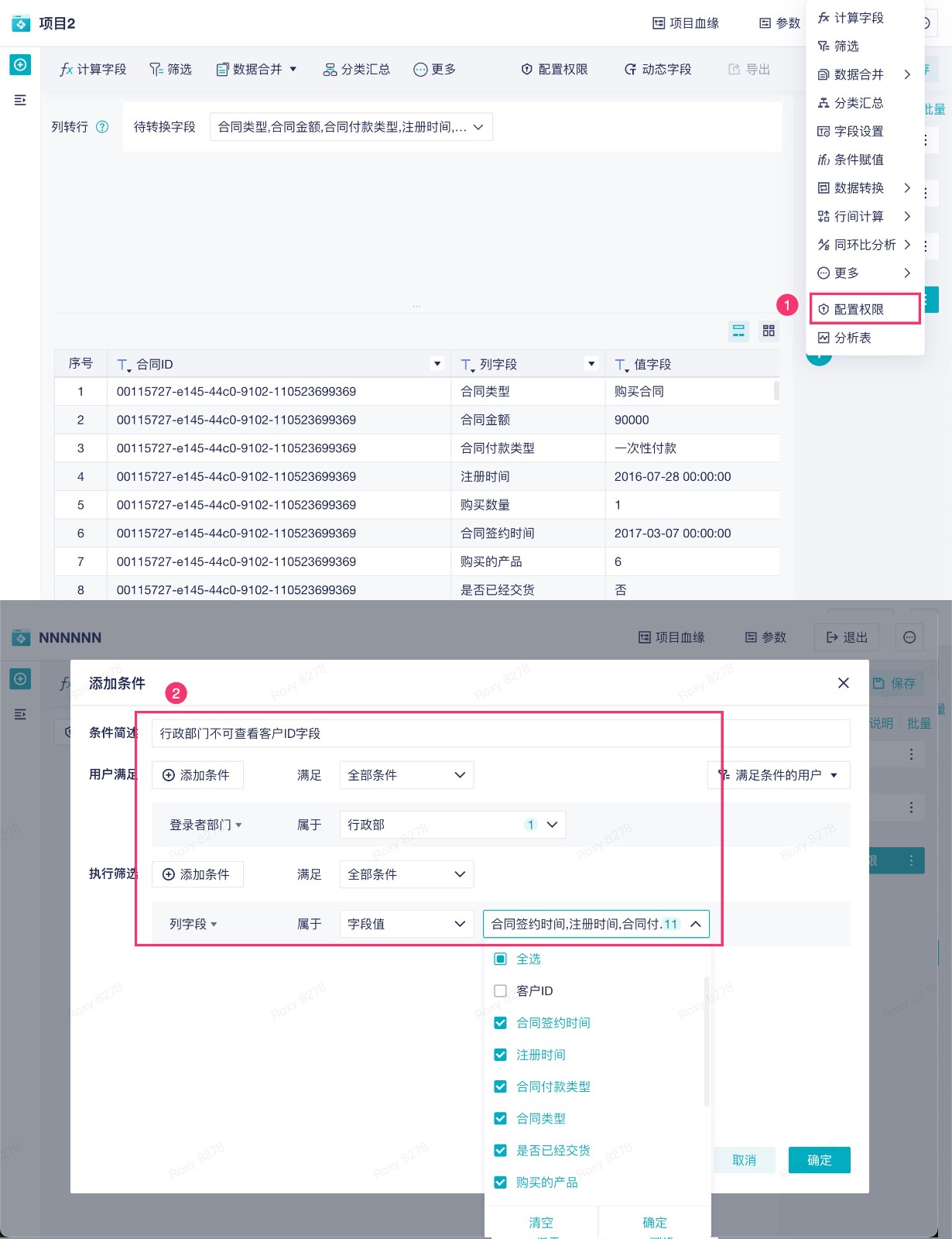

    1)添加一个「配置权限」步骤,点击「添加条件」,设置行政部门的成员,查看除「客户ID」字段外的全部字段。如下图所示:
    2)小技巧提示:若配置的不可见列较少时,可以全选后再取消候选字段。那么配置详情记录将显示「未选字段值XXX」,记录更清晰。如下图所示:

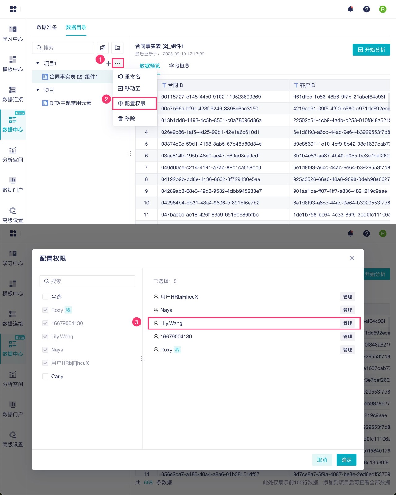

    将制作好的数据表添加至「数据目录」中,如下图所示:
    将数据所在分组的权限分配给其他成员。如下图所示:

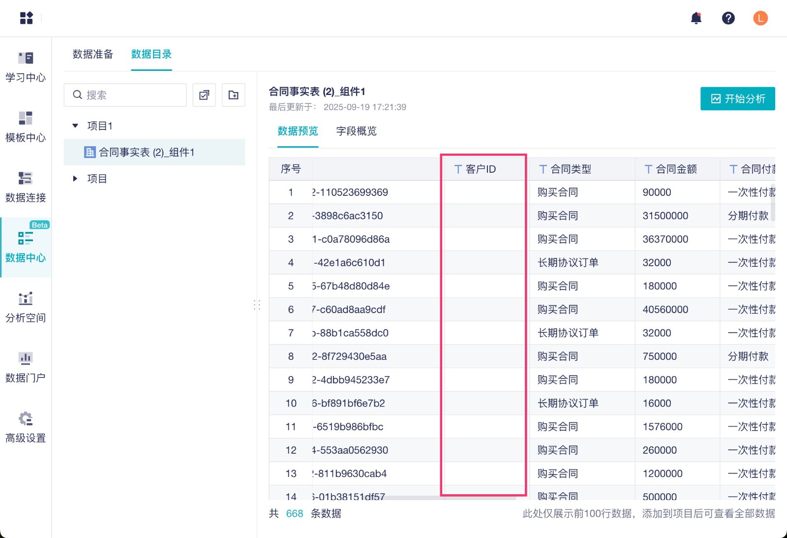

    行政部门的 Lily 在数据目录下可以看到管理员分配的合同数据。在数据表中,「客户ID」的字段值为空。
    管理部的 Naya 可以查看到「客户ID」的字段值。
