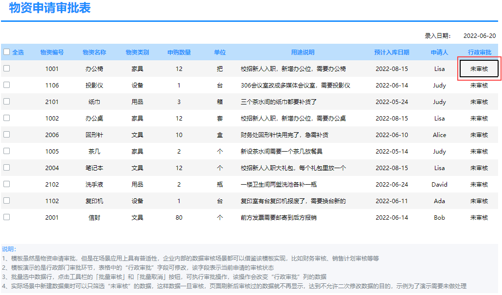

使用 FineReport 填报功能制作线上数据审核表,既可以直观展示当前数据的审核状态,又可以批量执行审核和取消的操作。
一个节点只需几步点击操作即可完成流转,效率提高不是一点点。本文示例是一张物料申请审批表,其他数据审核场景在此基础上稍作变化也能轻松实现。

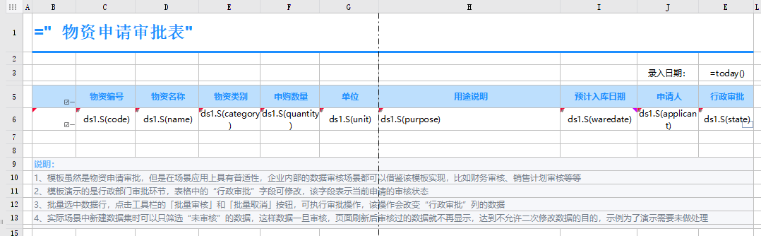

2.1 表格设计
设计填报模板第一步就是对整体布局和样式做规划,哪些单元格加说明文字,哪些单元格添加控件等等,要先考虑清楚。
单元格样式如何设置可参考文档:单元格样式
如何选择控件和修改控件属性可查看:控件简介

1)设计表格时 B6 单元格添加复选按钮控件,作为每行数据前的复选框,且单元格左父格一定要设置为 C6,这样复选框可以跟随数据行扩展。
首先对 B6 单元格的复选按钮控件初始化,给控件添加一个初始化事件,后面实现全选时会用到,如下图所示:

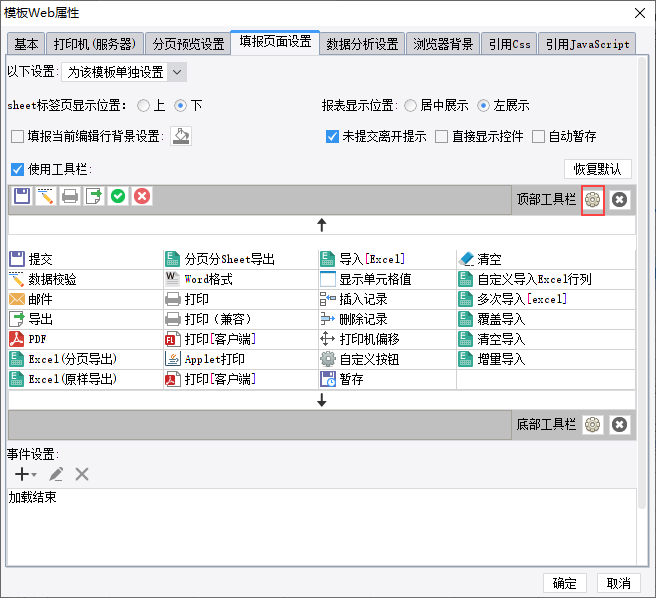

在选中数据行后,点击按钮可以批量改变审核状态,本文示例是通过工具栏的自定义按钮实现的。
1)打开填报页面设置页,双击两次“自定义按钮”,将两个自定义按钮添加到工具栏。
2)点击右侧工具栏设置按钮,对这两个自定义的按钮进行设计。

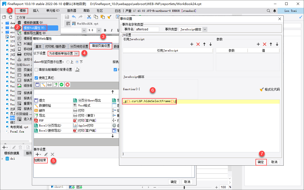

2.2.5 去掉选中单元格的黑框
填报时选中单元格会出现一个黑框,很影响美观,那么该怎么去掉呢?
给模板添加一个加载结束事件,去掉黑框即可,设置方法见下图:
事件对应的 JavaScript 代码如下:
_g().curLGP.hideSelectFrame();

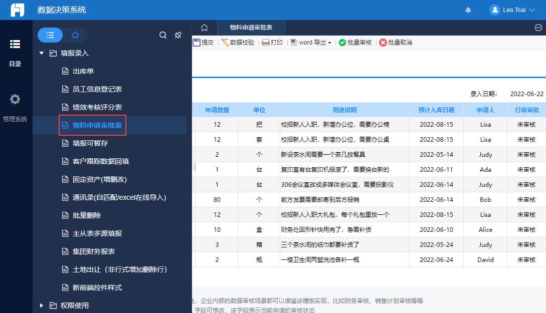

3. 在线体验编辑
点击 DEMO体验 登录后,在「填报录入」下,点击「出库单」体验。
