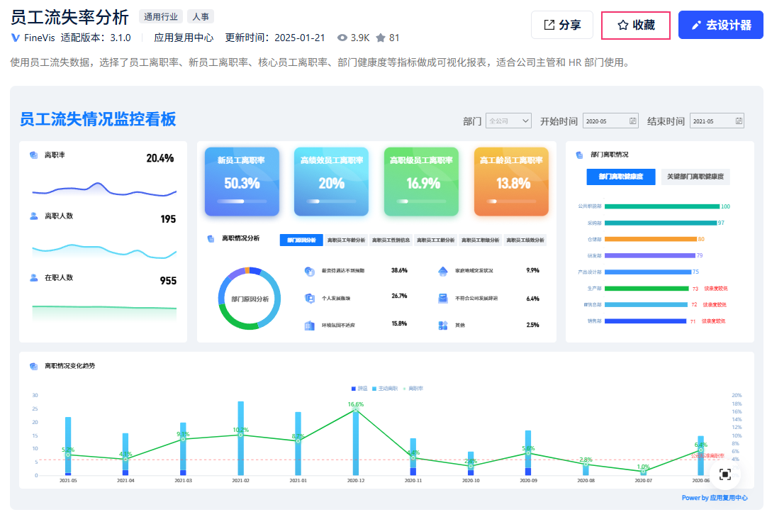

帆软市场体验链接:员工流失率分析
1)点击「收藏」按钮,即可收藏模板。如下图所示:
