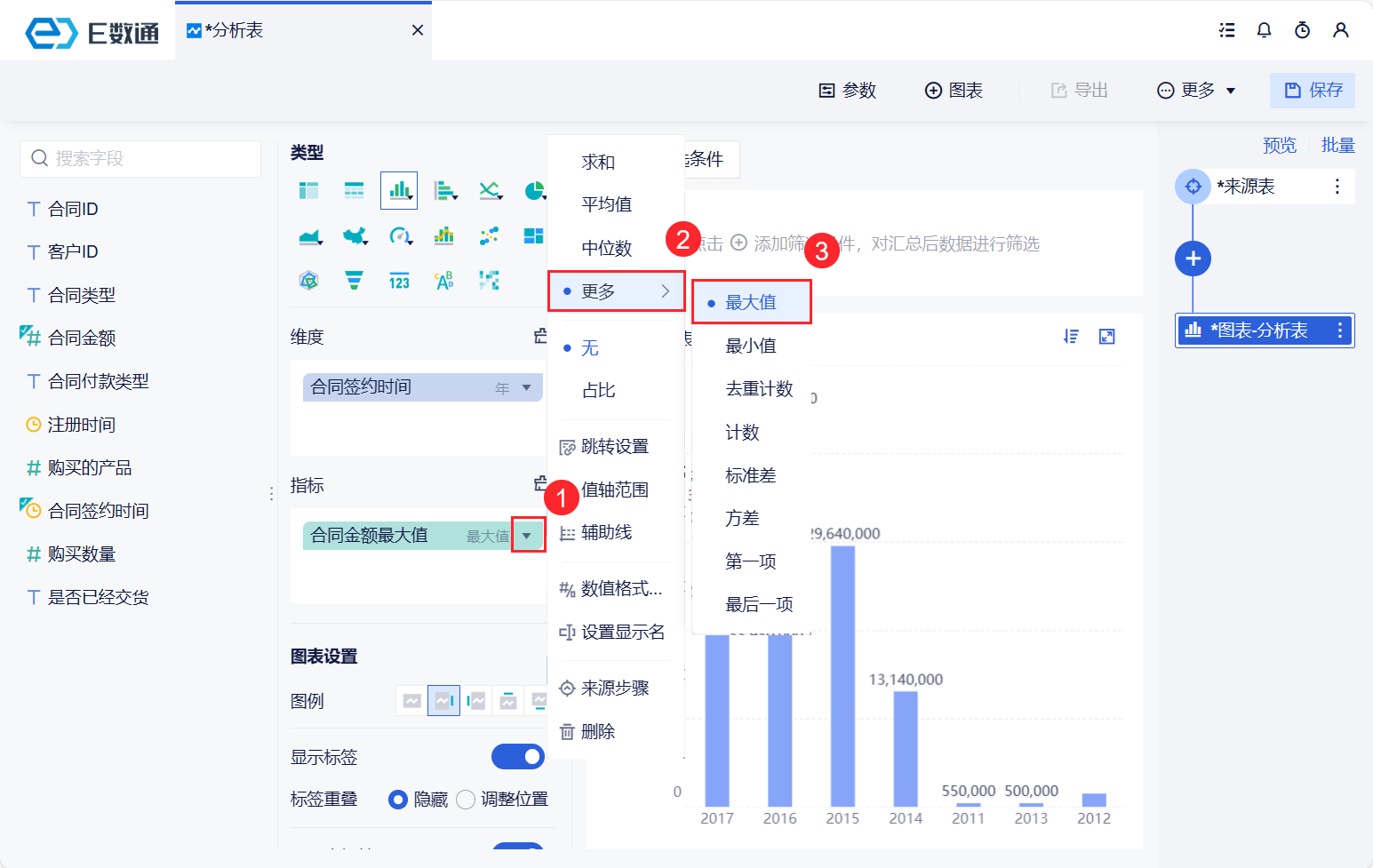

5)现在柱形图展示每年的「合同金额」总和,如果想展示每年「合同金额」的「最大值」呢?可以将「合同金额」的计算方式更改为「最大值」,在柱形图展示的就是每年合同金额的最大值,如下图所示:

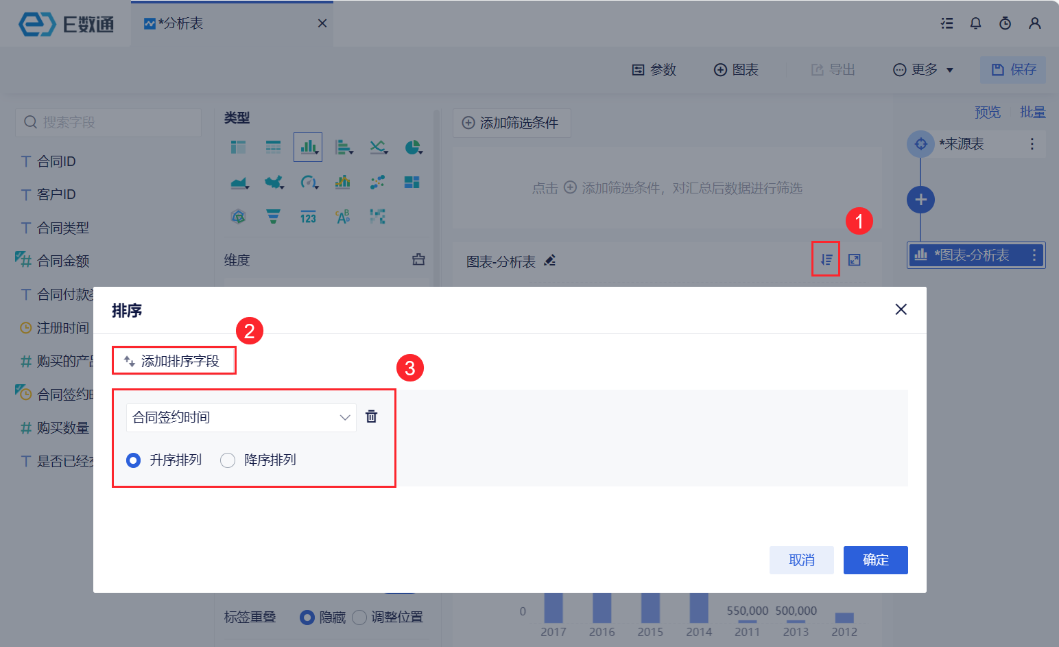

在透视图表中,如果需要对字段进行排序,可点击「排序」按钮进行设置,不需要再添加排序步骤了。
1)点击「排序」按钮,对想要排序的字段进行设置,选择升序排列或者降序排列,点击「确定」,如下图所示:
注:图表编辑界面的排序设置是可以保存的,将图表拖入仪表板或故事板中,还是按照此设置进行排序。
2)这样「合同签约时间」字段会按照升序排列,如下图所示:
