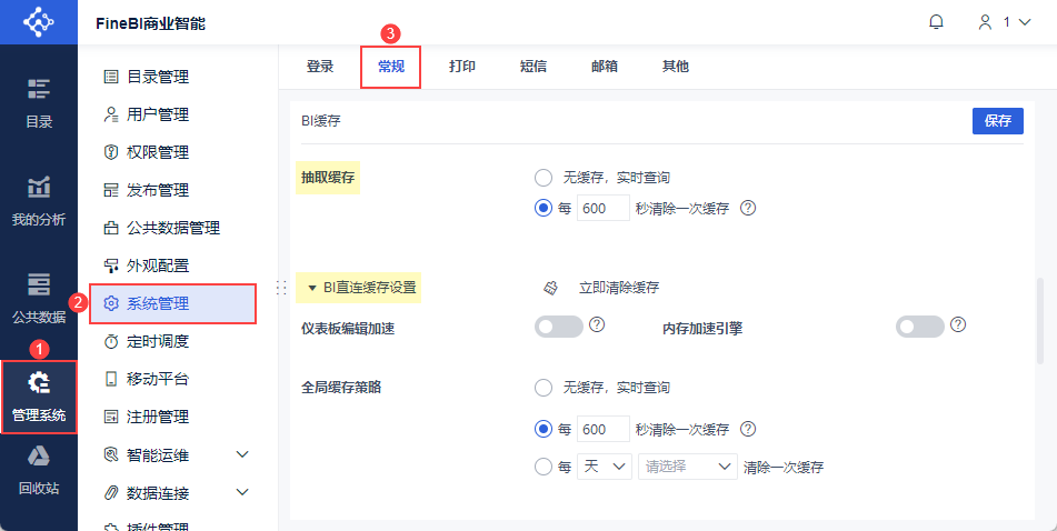

    管理员登录FineBI系统,点击「管理系统>系统管理>常规」,可进行「直连缓存」和「抽取缓存」设置。
    2. 抽取缓存
    抽取缓存策略可选择两种,选择设置后,点击「保存」,立刻生效。如下图所示:

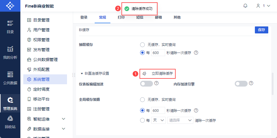

    3.1 立即清除缓存
    点击「立即清除缓存」按钮,立刻清理系统中的所有实时数据类型的 SQL 数据集和 DB 数据库表的相关缓存。相关查询都会重新发 SQL 给数据库。

    3.4.2 缓存策略
    全局缓存策略可选择三种,选择设置后,点击「保存」,立刻生效。如下图所示:
