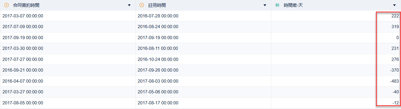

使用者有時需要計算兩個時間之間的時間差,例如需要計算「合同簽約時間」和「註冊時間」之間相差多少天,如下圖所示:

點選「時間差」,命名新增欄為「時間差-天」,設定時間差=「合同簽約時間-註冊時間」,單位為「天」,點選「確定」,如下圖所示:

點選「新增公式欄」,命名新增公式欄為「時間差-天」,輸入公式DATESUBDATE(合同簽約時間,註冊時間,"d"),點選「確定」,如下圖所示:

新增計算欄位,欄位名稱為「時間差-天」,輸入公式DATESUBDATE(合同簽約時間,註冊時間,"d"),點選「確定」,如下圖所示:
3.2.3 效果查看
將對應欄位拖入分析區域,效果如下圖所示:
