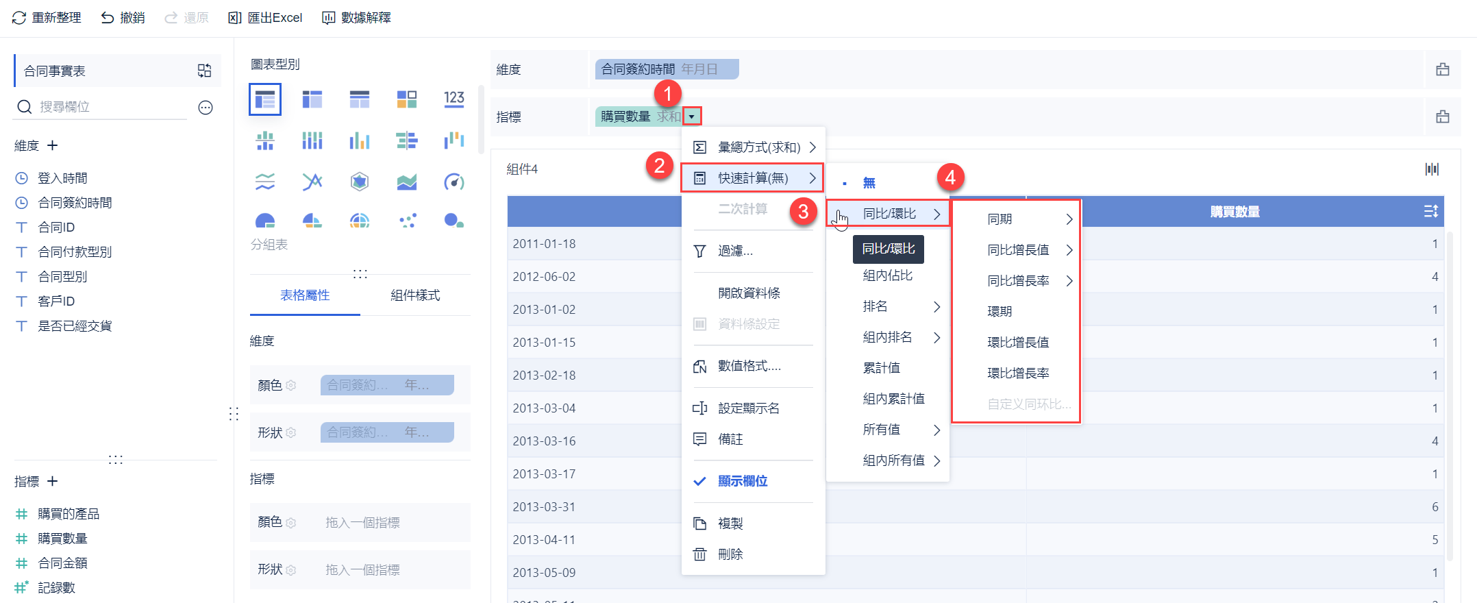

1)對合同金額點選「下拉>快速計算>同比/環比>同比增長率>年」,如下圖所示:
2)以 2014-1 季度的同比增長率為例,同比增長率=(1490900-1269000)/1269000*100%。
3)若是使用者只需要 2014 年的年同比資料(環比同理),可以進行過濾篩選,如下圖所示:

1)維度中拖入「合同簽約時間」,更改分組為「年月」,對合同金額點選「下拉>快速計算>同比/環比>環期」,如下圖所示:
2)2013-02 的環期值為 2013-01 的合同金額值,效果如下圖所示:
