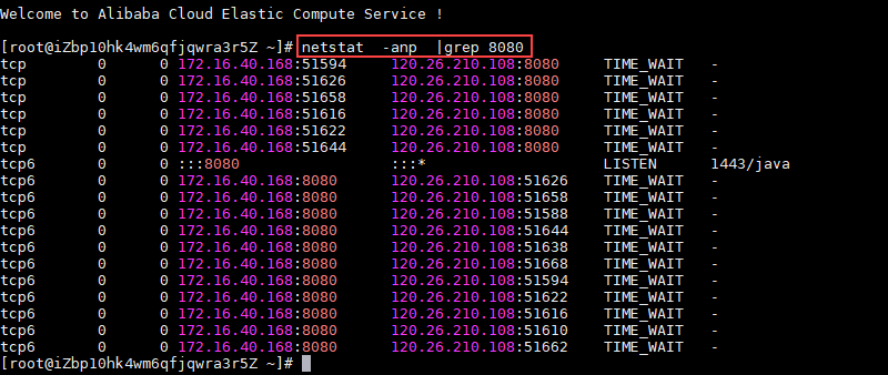

若 Linux 系統中有多個 Tomcat 同時運作,需要確認預設 8080 埠號是否被佔用;若 Linux 系統之前沒有部署過工程,可忽略該節內容。
1)使用語句查看預設 8080 埠號是否被佔用,下圖為被佔用情況。
netstat  -anp  |grep 8080
2)若被佔用,需要修改 Tomcat 埠號。詳情請參見 修改FineBI工程埠號
