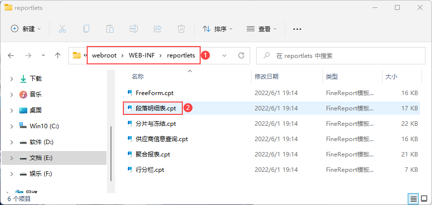

将FineReport模板「段落明细表」拷贝到%FineBI%\webapps\webroot\WEB-INF\reportlets目录下,如下图所示:

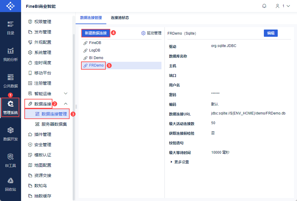

在FineBI系统中,需要新增一个数据连接,和FineReport模板「段落明细表」用到的数据连接完全一致,命名也必须完全相同。
管理员登录FineBI系统,点击「管理系统>数据连接>数据连接管理」,点击「新建数据连接」,新建一个和「段落明细表」用到的数据连接完全一致的数据连接。

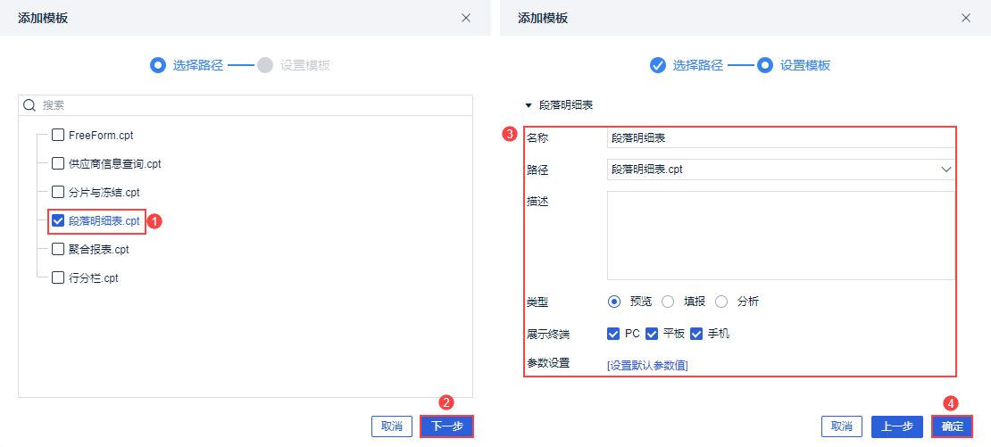

管理员登录FineBI系统,点击「管理系统>目录管理」,选择想要挂出的对应目录后,点击「添加模板」,如下图所示:
进入模板设置界面,此时页面即显示当前工程中的所有 FineReport 模板,选择FineReport模板「段落明细表」,点击「下一步」。
设置挂出模板的名称、描述、类型等,点击「确定」,FineReport模板「段落明细表」即发布成功。如下图所示:

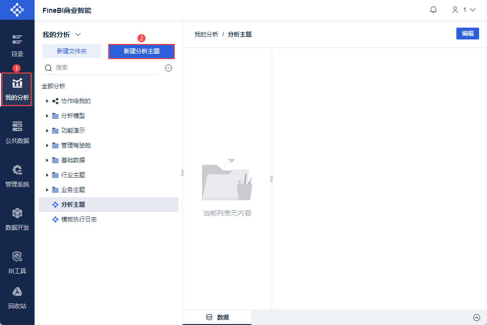

用户登录FineBI系统,点击「我的分析」,点击「新建分析主题」。如下图所示:

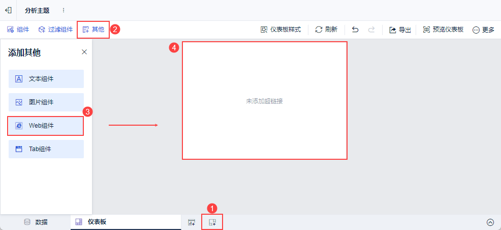

无需选择数据,直接点击「取消」。添加一个「仪表板」,选择「其他>Web组件」,将其拖入仪表板中,如下图所示:
为该 Web 组件添加超链接,对应 FineReport 仪表板的链接为:/webroot/decision/view/report?viewlet=xxxxx.cpt
xxxxx.cpt 对应为该模板保存在 reportlets 文件夹中的 cpt 文件名称。
比如 FineReport模板 cpt 文件为「段落明细表.cpt」,则该模板的链接就是/webroot/decision/view/report?viewlet=聚合报表.cpt。如下图所示:
  • 若 cpt 文件位于 reportlets 下一级文件夹,例如模板段落明细表位于..\webapps\webroot\WEB-INF\reportlets\test,则链接形式为/webroot/decision/view/report?viewlet=test/段落明细表.cpt
  • 若添加填报报表,则需在链接添加后缀&op=write。例如供应商信息查询为填报报表,则链接形式为/webroot/decision/view/report?viewlet=供应商信息查询.cpt&op=write
  • 若需要添加的报表A中添加了超链接,且链接至另一报表B,如下图所示,供应商信息查询报表中添加了超链接,链接模板为折线图模板,且地址位于..\reportlets\demo\chart
       则在FineBI 中添加时,不仅需要将供应商信息查询报表拷贝至..\webapps\webroot\WEB-INF\reportlets\目录下,还需要将超链接的折线图模板拷贝至对应的..\reportlets\demo\chart目录下,这样供应商信息查询模板在添加成功后,才能成功超链接跳转。

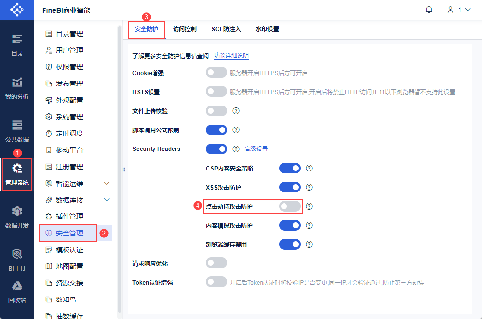

若模板不存放在当前FineBI工程中,而是在其他工程中。
当前工程以目录超链/Web组件超链调用其他工程的模板时,必须要关闭模板所在工程的「管理系统>安全管理>安全防护>Security Headers」的「点击劫持攻击防护」。
详情请参见:安全防护
