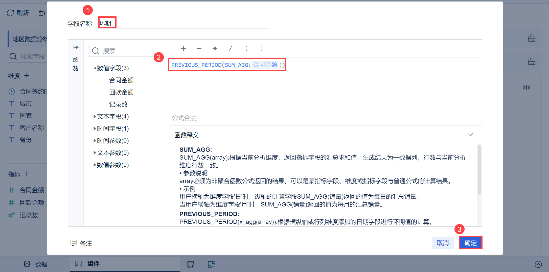

计算环比
环比的公式为:环比=(本期-环期)/环期,需要先计算「环期」值。
1)添加「环期」计算指标。需要使用到环期函数 PREVIOUS_PERIOD ,如下图所示:
2)添加「环比」计算指标。

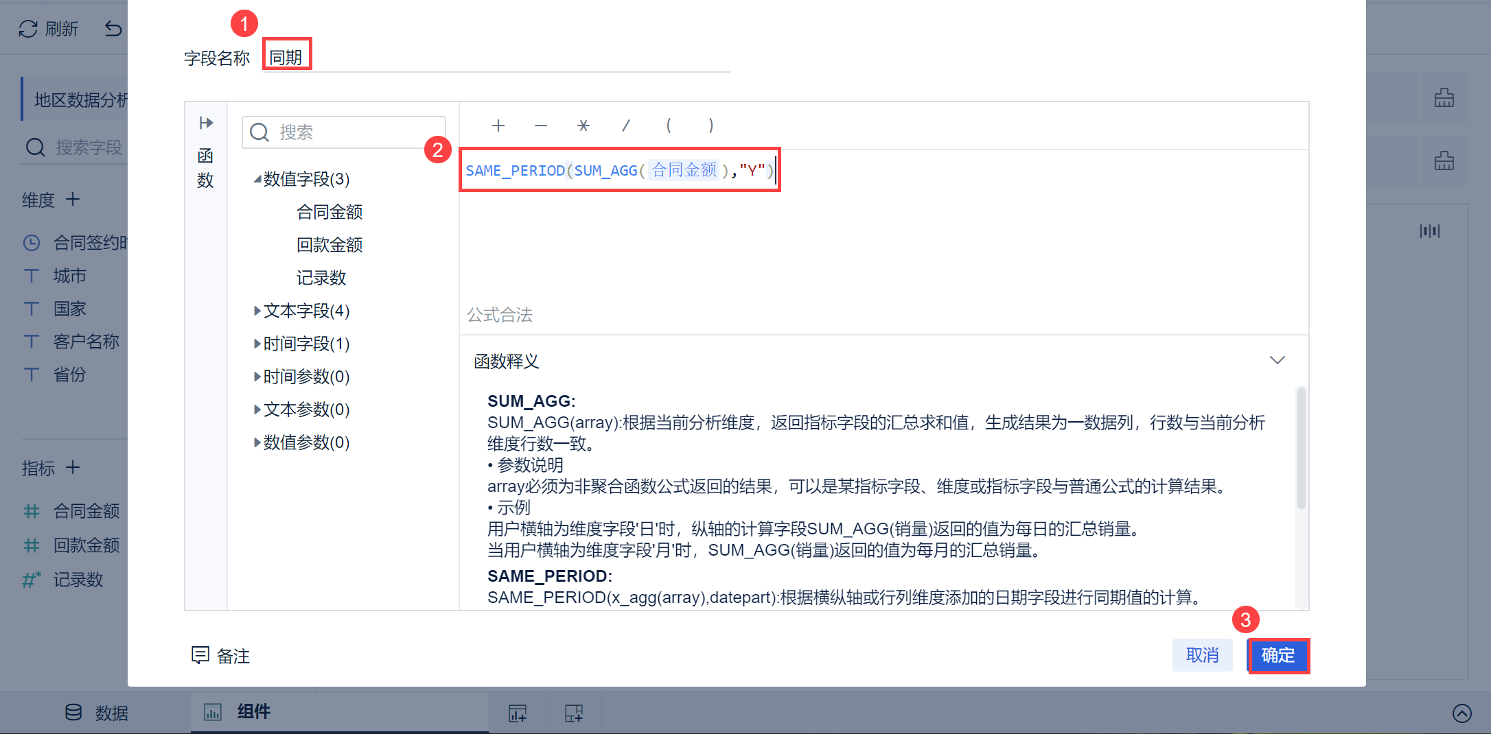

3.2 计算同比
同比公式为:同比=(本期-同期)/同期,所以计算同比需要先计算同期。
1)添加「同期」计算指标。
使用同期函数 same_period 计算同期,公式如下图所示:
2)添加「同比」计算指标。
使用刚刚创建的「同期」计算出同比同比=(本期-同期)/同期,如下图所示:
