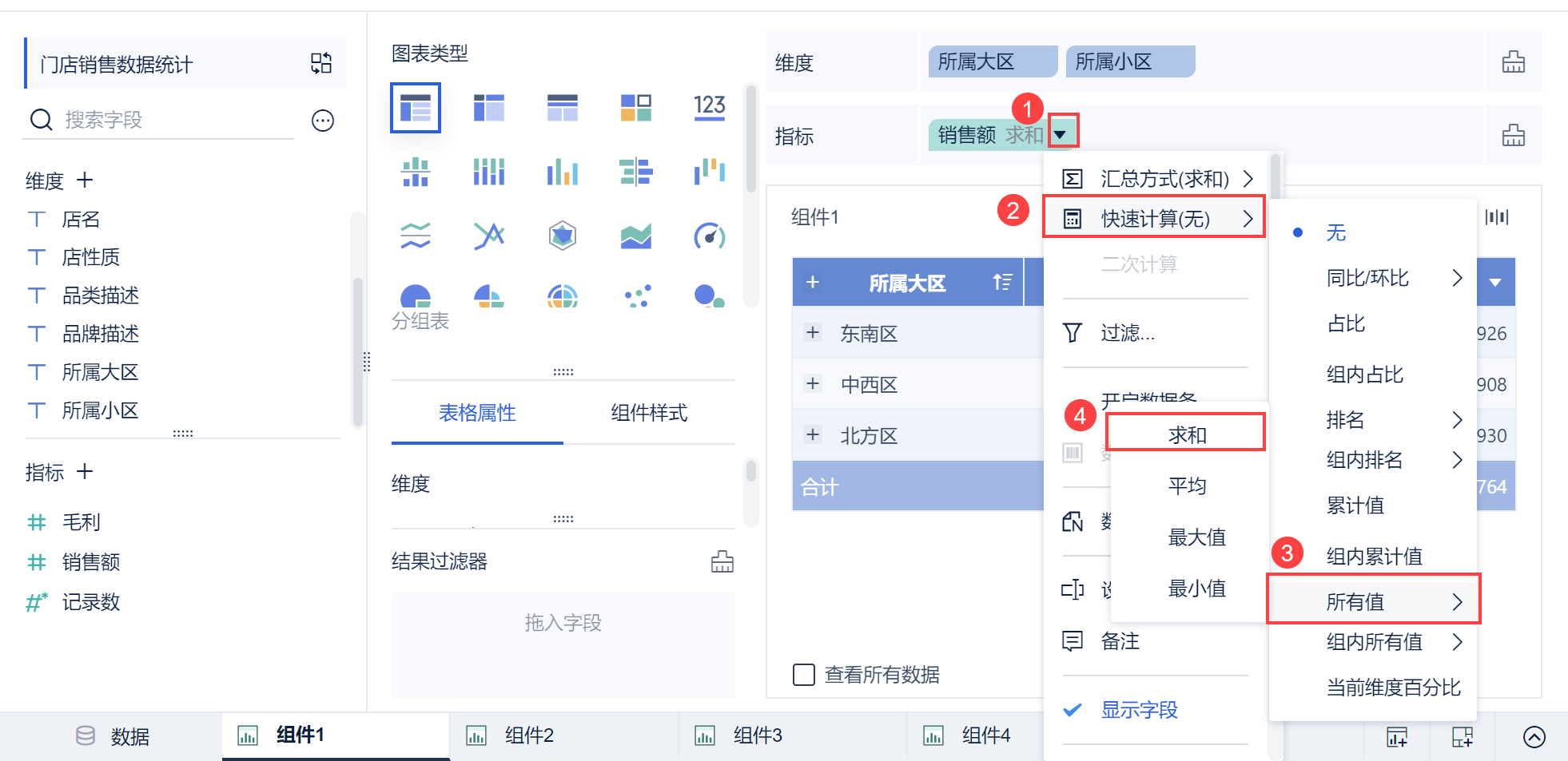

2. 所有值编辑
2.1 概念
所有值为对该指标的所有值进行计算,包括求和、平均、最大值、最小值。若选择对所有值计算,则该指标所有维度内显示的值都相同,都为计算的结果。
例如希望展示所有大区销售额的汇总值,如下图所示:

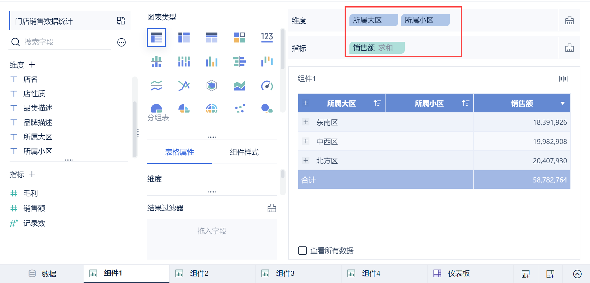

2.2 计算所有值
1)使用「门店销售数据统计」数据集,创建分组表,如下图所示:
2)对「销售额」字段下拉,选择「快速计算>所有值>求和」,如下图所示:

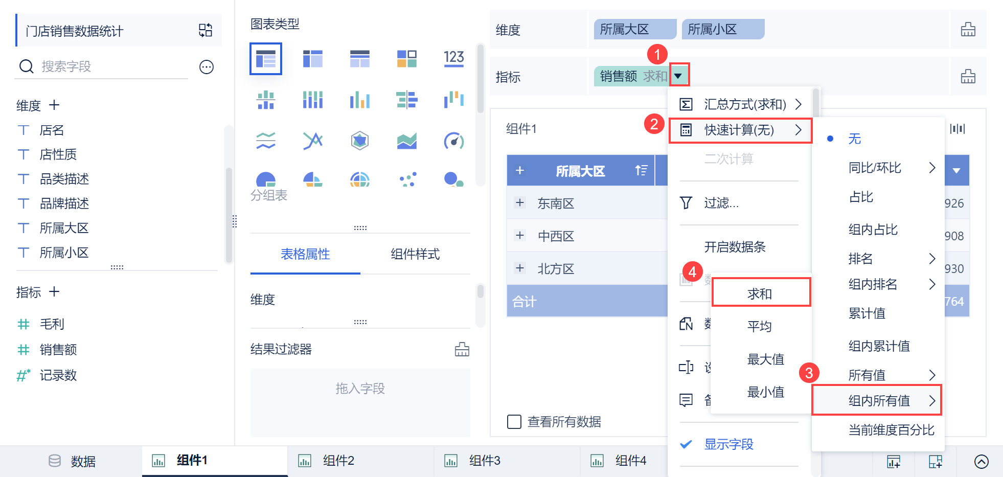

3. 组内所有值编辑
3.1 概念
组内所有值为对该指标在分组内的所有值进行计算,包括求和、平均、最大值、最小值。若选择对组内所有值计算,则该指标组内显示的值都相同,都为该组的所有数据计算的结果。
例如希望展示所有大区销售额的汇总值,同时展开分组表后,展示每个大区的汇总销售额,如下图所示:
3.2 计算组内所有值
2)对「销售额」字段下拉,选择「快速计算>组内所有值>求和」,如下图所示:
3.3 如何用函数求组内所有值
「求和」公式:TOTAL(合同金额,1,"sum")
