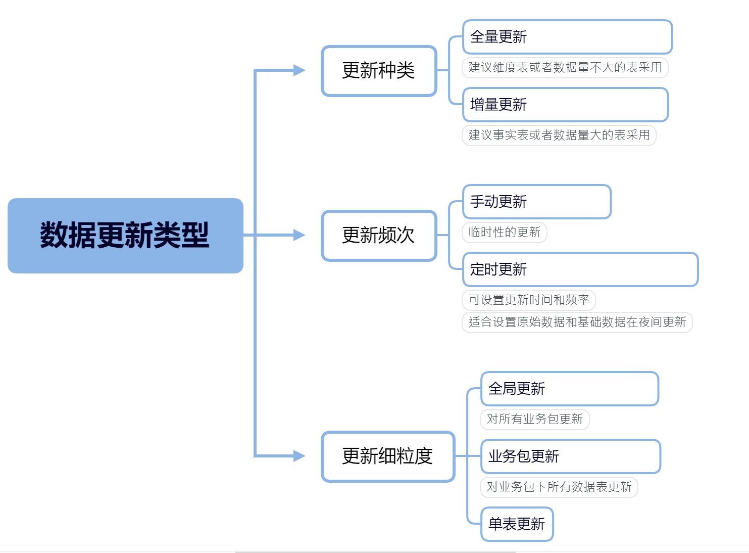

2. 数据更新类型说明编辑
  • 更新种类:根据表的数据量大小,确定更新种类是全量或是增量更新。建议维度表采用全量更新、事实表采用增量更新。
  • 更新频次:临时更新是需要手动点击按钮进行更新;定时更新可设置更新时间和频率,适合设置基础表和宽表在夜间更新。
  • 更新细粒度:分为单表、业务包、全局更新,通过上一层对下一层进行控制,实现更新粒度的控制。例如:全局更新是对所有业务包更新、业务包更新是对业务包下所有单表更新。可对业务包、单表设置不跟随上一级更新,此时全局更新时一些特殊业务包/单表不跟随全局更新而更新。

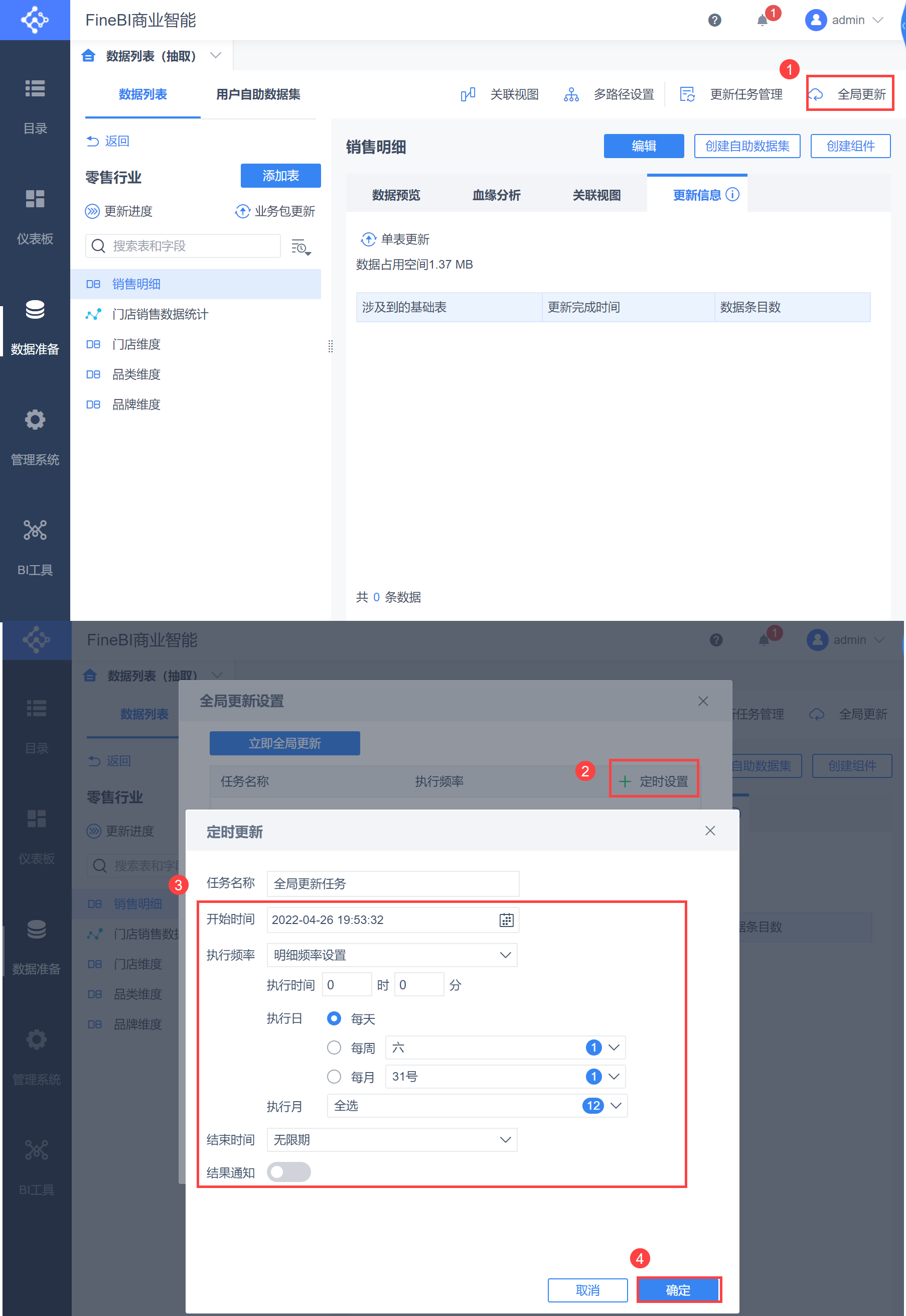

3.2 设置全局定时更新
取大多数表的更新频率&时间作为全局更新的更新频率&时间,在「全局更新」下设置「定时更新」任务。
设置定时全局更新任务:更新时间&频率,结束时间通常选无期限,如下图所示:

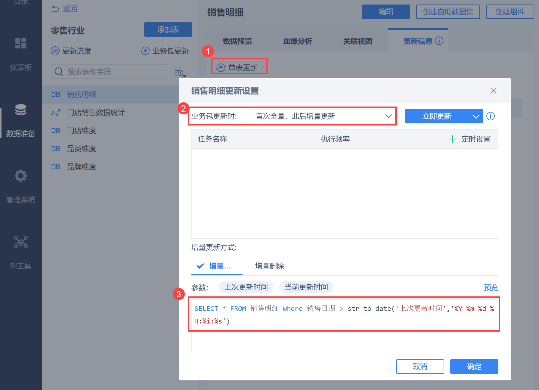

3.3 设置单表增量更新
此时全局定时更新的设置: 全局更新对所有业务包更新、业务包更新对业务包下所有单表更新。从而完成对所有数据表的定时更新,但是对于跟随业务包更新的数据表,会有一部分由于数据量比较大,需要设置为增量更新,也就是只更新新增的数据。
因此需要对每一个增量更新的单表,设置为业务包更新时,首次全量,此后增量更新,如下图所示:

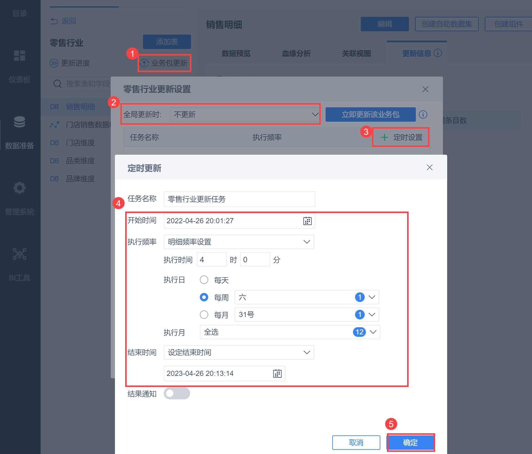

3.4 设置特殊业务包的业务包定时更新
特殊业务包指的是更新频率&时间与其他表/业务包差异过大,不跟随全局更新一起更新的业务包,例如凌晨6点更新的业务包、每周更新一次的业务包、不更新的业务包。
注:若无特殊业务包可跳过此步骤。
查找特殊更新频率&时间的业务包,设置业务包更新为:全局更新时不更新,并对业务包设置定时更新任务。
例如业务包1只需要每周六的4点后更新数据,一年后数据停用就不需要更新,点击「业务包更新」设置为全局更新时不更新,并根据业务包的更新时间&频率、设置定时更新任务的名称、开始时间、执行频率、结束时间等属性,设置结果如下图所示:

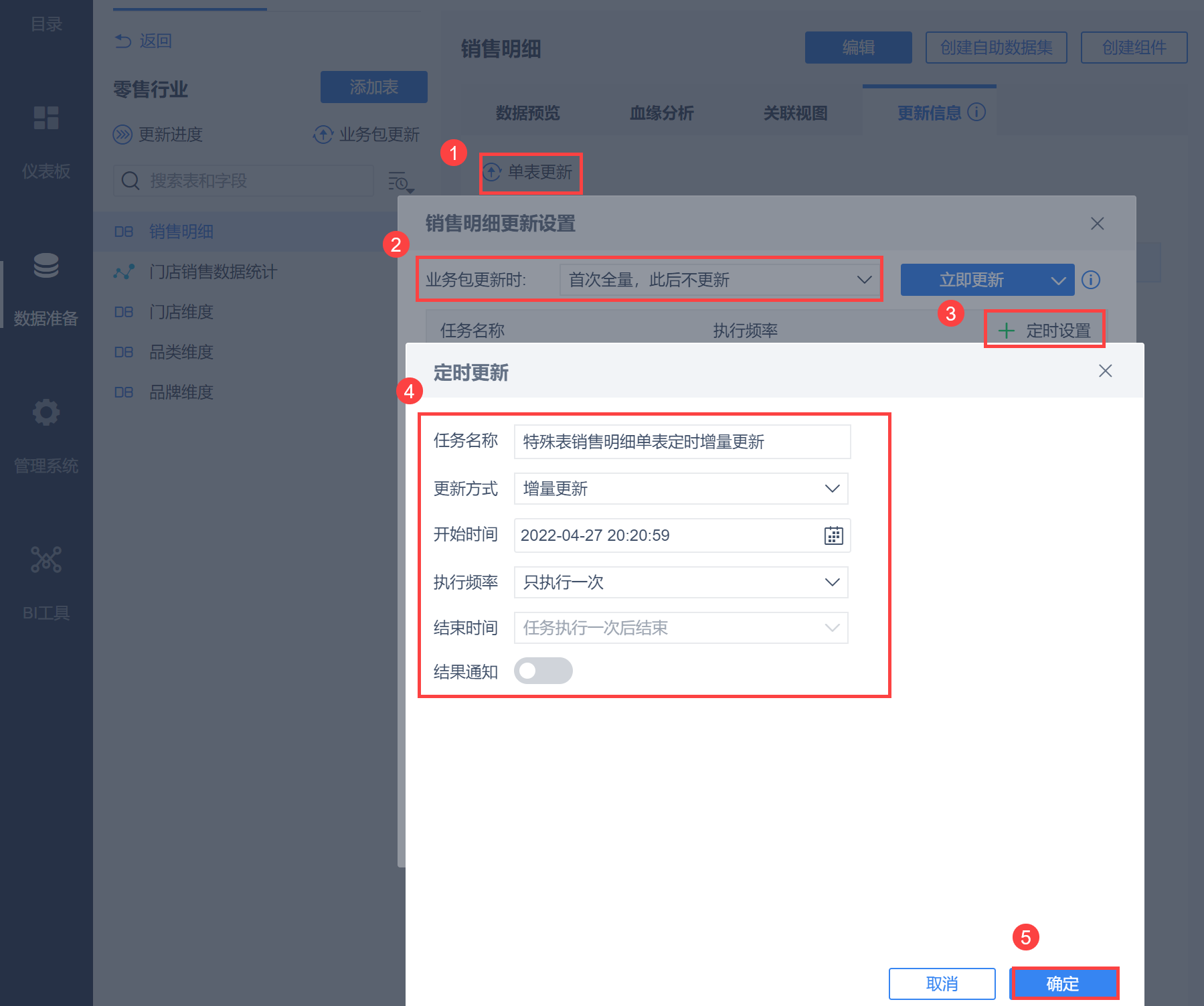

3.5 设置特殊表的单表定时更新
特殊表指的是更新频率&时间与其他表/业务包差异过大,不跟随全局更新一起更新的数据表,例如凌晨6点更新的数据表、每周更新一次的表、不更新的数据表。
查找特殊更新频率&时间的单表,设置单表更新为:业务包更新时不更新,并对该单表设置定时更新任务(若数据量较大可设置增量更新)。
注:若无特殊业务包可跳过此步骤。

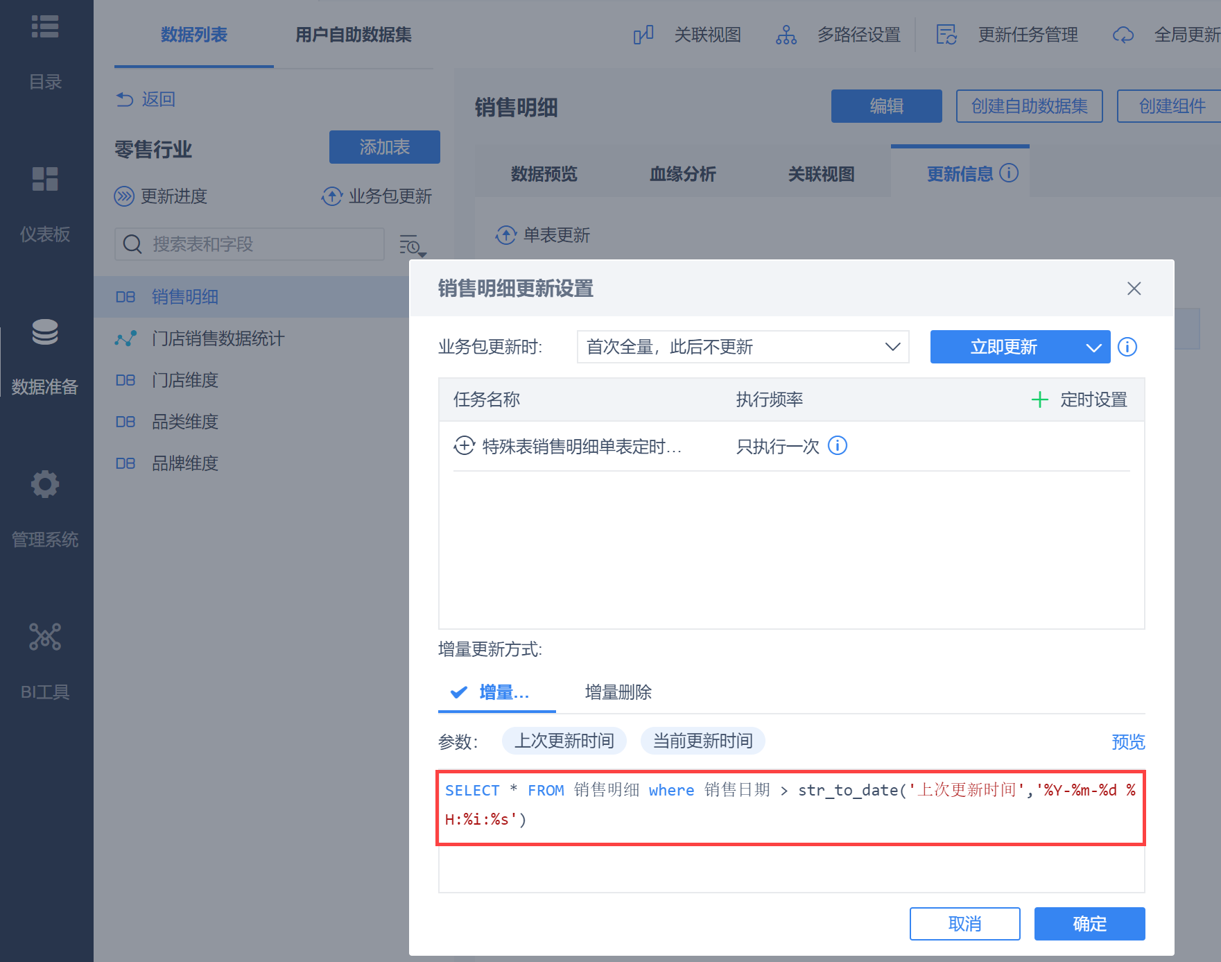

例如由于某数据表早晨7点才更新昨日数据,因此属于更新频率和时间与其他表差异较大的特殊表,需要单独设置单表定时更新,且由于表的数据量比较大,因此设置为增量更新。
修改特殊单表的跟随业务包更新设置为「首次全量,此后不更新」,根据此单表的更新频率&时间和更新种类,对单表添加定时更新任务,设置单表更新的任务名称、更新方式(全量/增量)、开始时间、执行频率、结束时间,如下图所示:
并输入增量更新语句,如下图所示:
