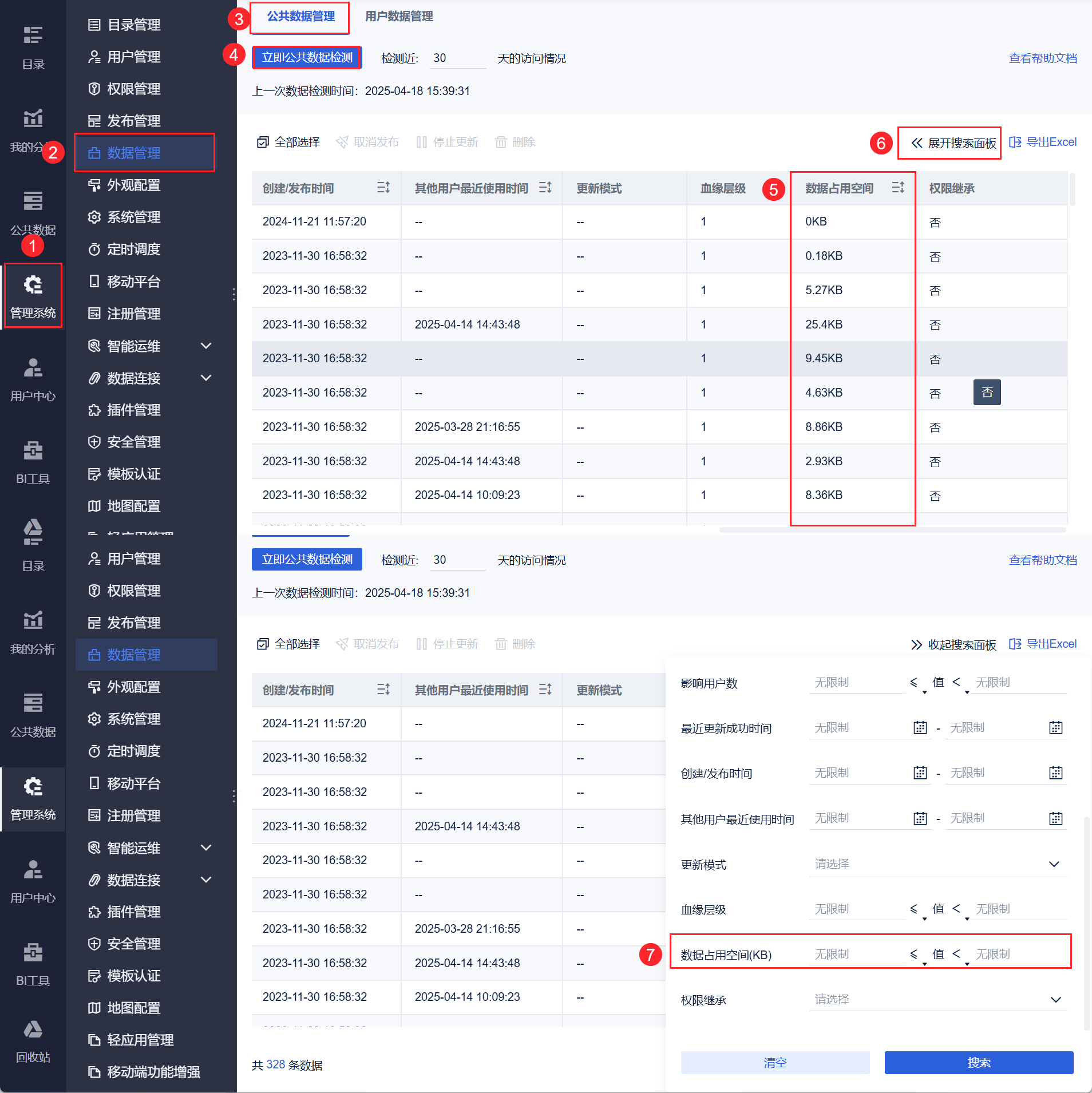

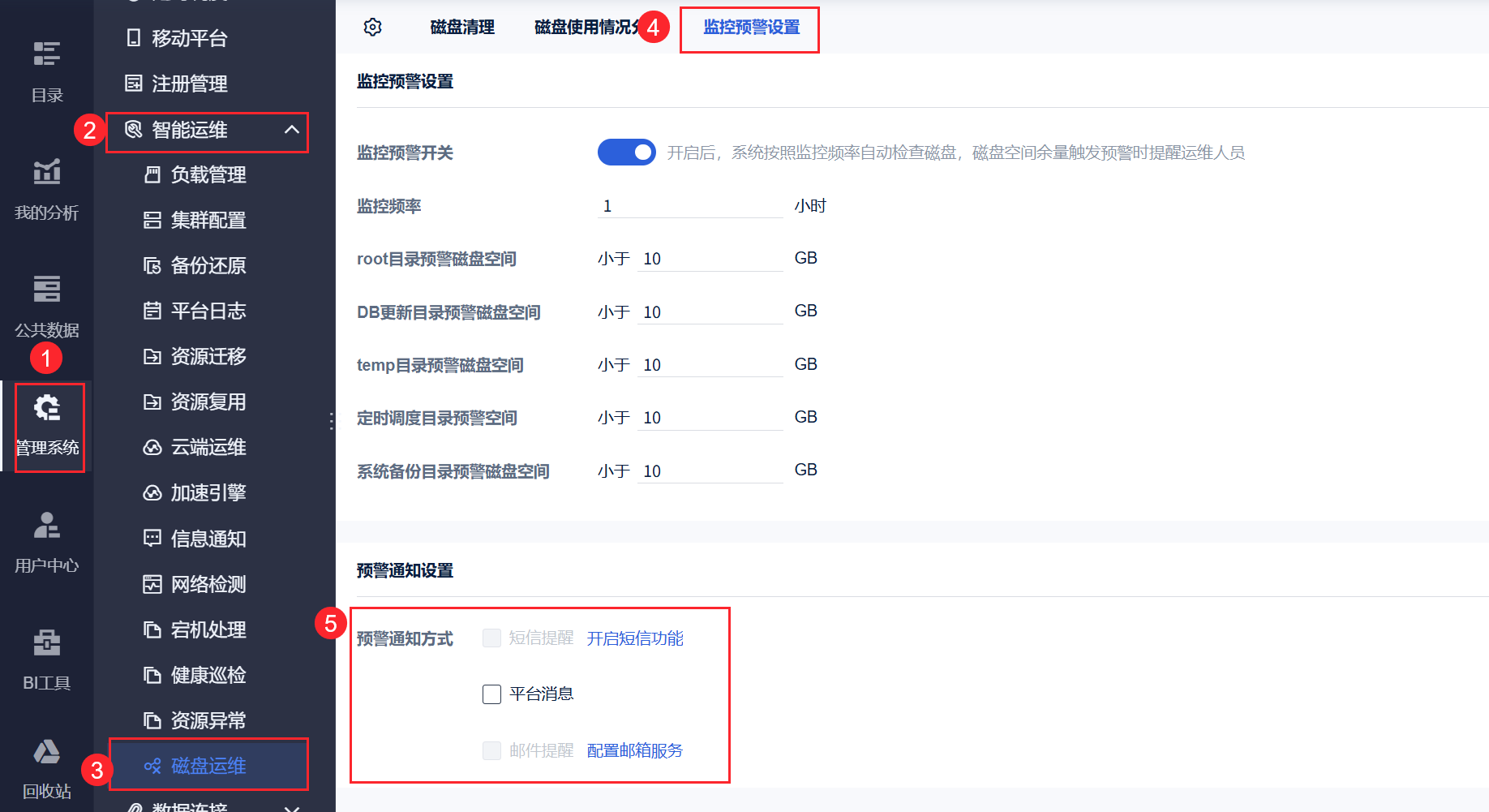

    • 开启BI自带的磁盘监控预警提醒,并定期通过「数据管理」功能对无用表进行清理。

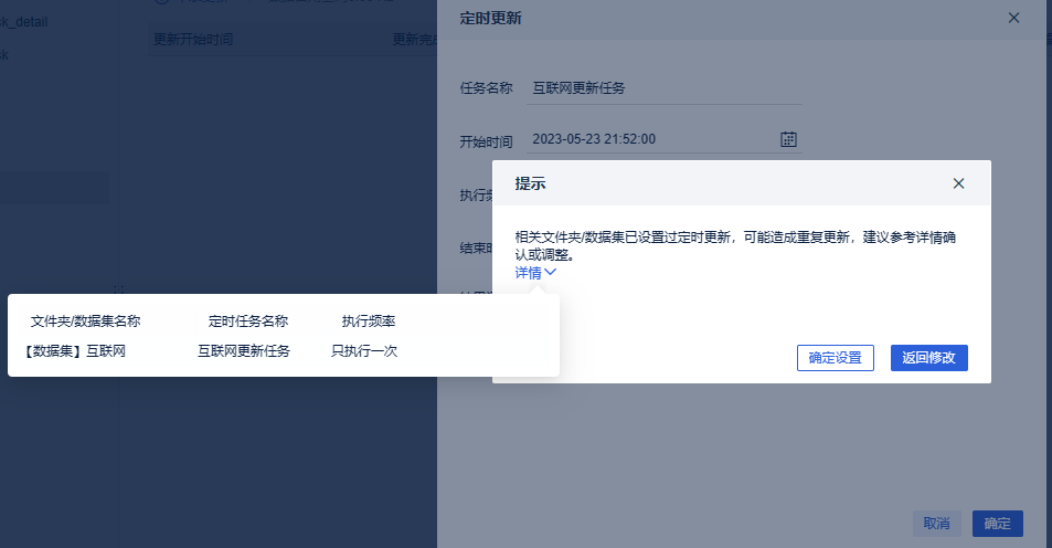

    • BI 6.0版本中,为避免业务人员无意识地对单表和文件夹重复设置定时更新,增加了更新设置提示。当数据集已经有未结束的定时更新任务时,再对其所属的文件夹设置定时更新则会有下图提示;反之同理。

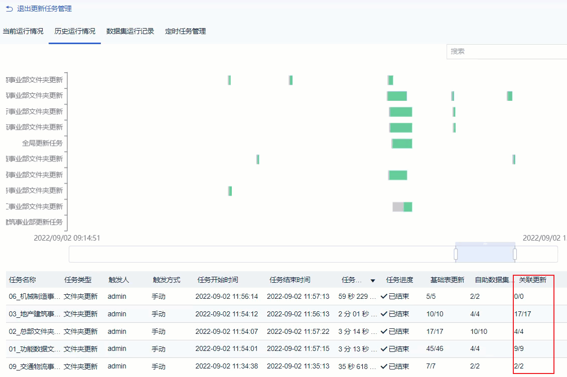

    BI6.0.8 起可将分析主题内的表在模型中建立关联,使用多表分析,很大程度上能代替之前的基础表关联,功能详见:主题模型应用示例
    为了进行多表联合分析而添加的新关联,可在分析主题中完成;在非必要的情况下,应减少关联的创建,并将关联前置到数仓中进行。
