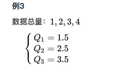

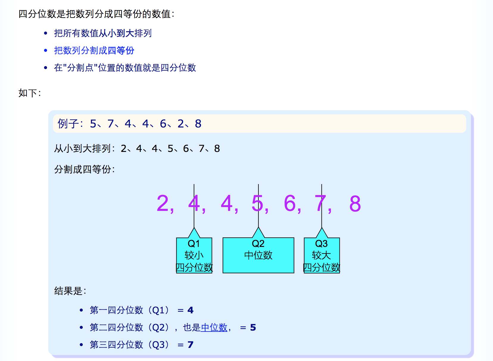

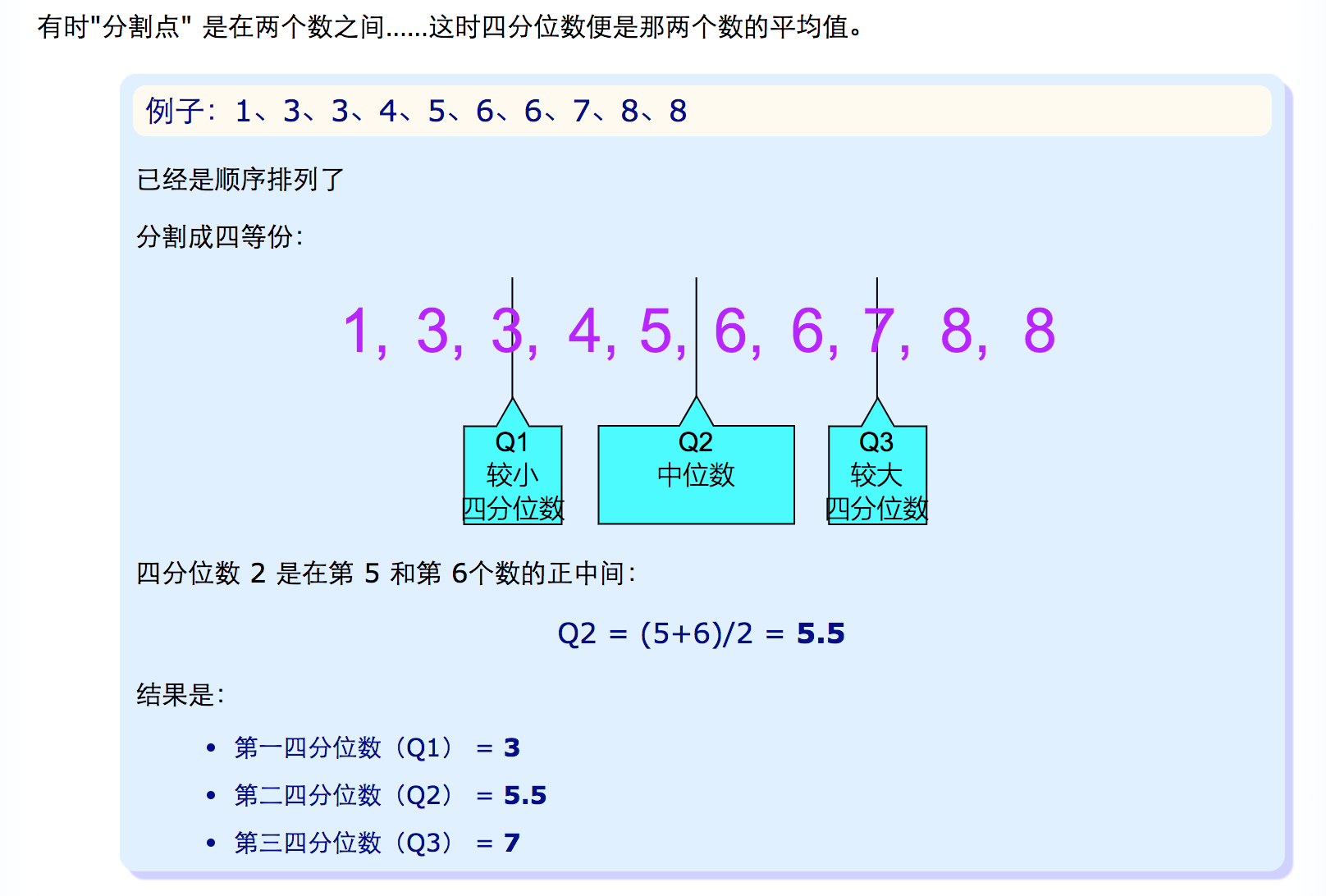

箱子的中间有一条线,代表了数据的中位数( Q2 )。箱子的上下底,分别是数据的上四分位数(Q3)和下四分位数(Q1),这意味着箱体包含了 50% 的数据。
有关箱形图 Q1、Q2、Q3 这三个指标的介绍和计算方法,详情参见统计学概念 四分位数

如果原始序列长度n是奇数,那么中位数所在位置是(n+1)/2;
如果原始序列长度n是偶数,那么中位数所在位置是n/2,n/2+1,此时中位数的值等于这两个位置的数的算数平均数。
上下四分位数:上四分位数的位置计算有争议,我们采用最通行的计算方法。
