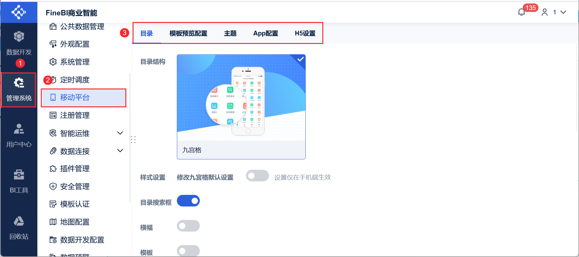

1.2 功能简介
用户以管理员身份登录 BI,点击「管理系统>移动平台」,进入移动端的平台配置页面。如下图所示:

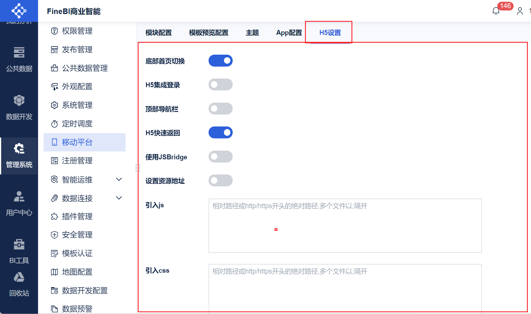

6. H5设置编辑
「移动平台」的「H5设置」 Tab 页请参考 H5设置 。
