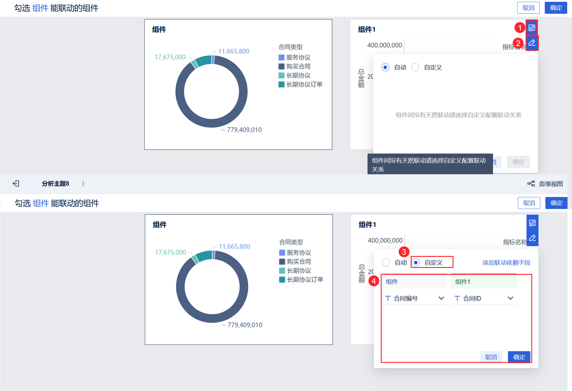

如果使用两张不同表制作的组件需要设置联动,需要自定义联动依赖字段。
自定义依赖字段
自定义的「依赖字段」字段类型需要一致,若不一致,标红提示,组件之间无法产生联动。
联动组件之间对应依赖的字段不能重复使用。
注:当组件使用的数据表发生变化时,例如组件使用的数据表被更换时,所有和该组件有关的联动依赖不生效。

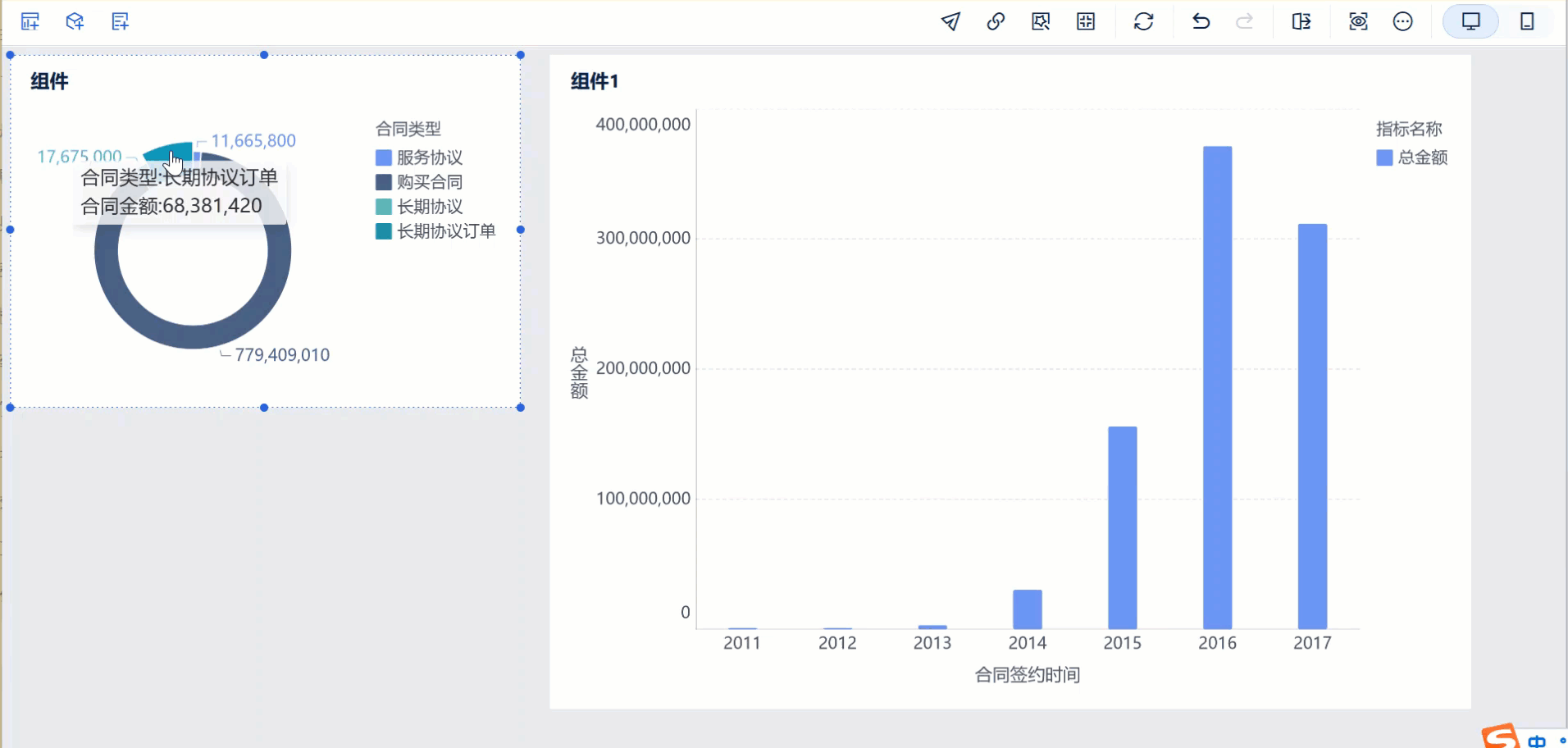

例如,「组件」和「组件1」 用的两张表制作的,设置「组件」联动「组件1」时勾选联动按钮后,还需要进入「自定义」界面,添加依赖字段。如下图所示:
完成后点击饼图,柱形图自动过滤出对应数据。如下图所示:
