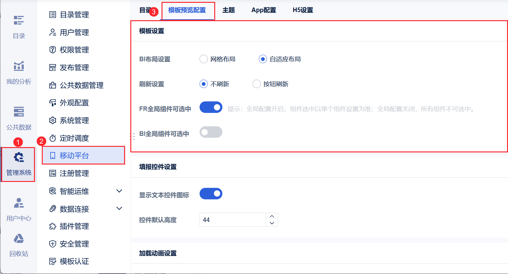

以管理员身份登录数据决策系统,点击「管理系统>移动平台>其它>模板设置」,用户可进行仪表板相关设置。如下图所示:
| 按钮 | 说明 |
| BI布局设置 | 用户可对移动端模板的布局方式进行选择 |
| 刷新设置 | 用户可自行选择是否可对 App 端的仪表板、HTML5 端的模板和首页进行点击刷新 |
| 全局组件可选中 | 用户可设置工程中所有仪表板在移动端交互时,是否展现组件选中效果 |

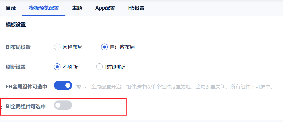

4. 全局组件可选中编辑
4.1 功能设置
默认关闭「全局组件可选中」。如果组件内部图表缩放、组件联动等交互操作,可直接对组件内部进行交互操作。
效果如下图所示:
开启「全局组件可选中」后,只有在点击激活组件的状态下才能触发,未激活组件时只响应仪表板整体滚动。
