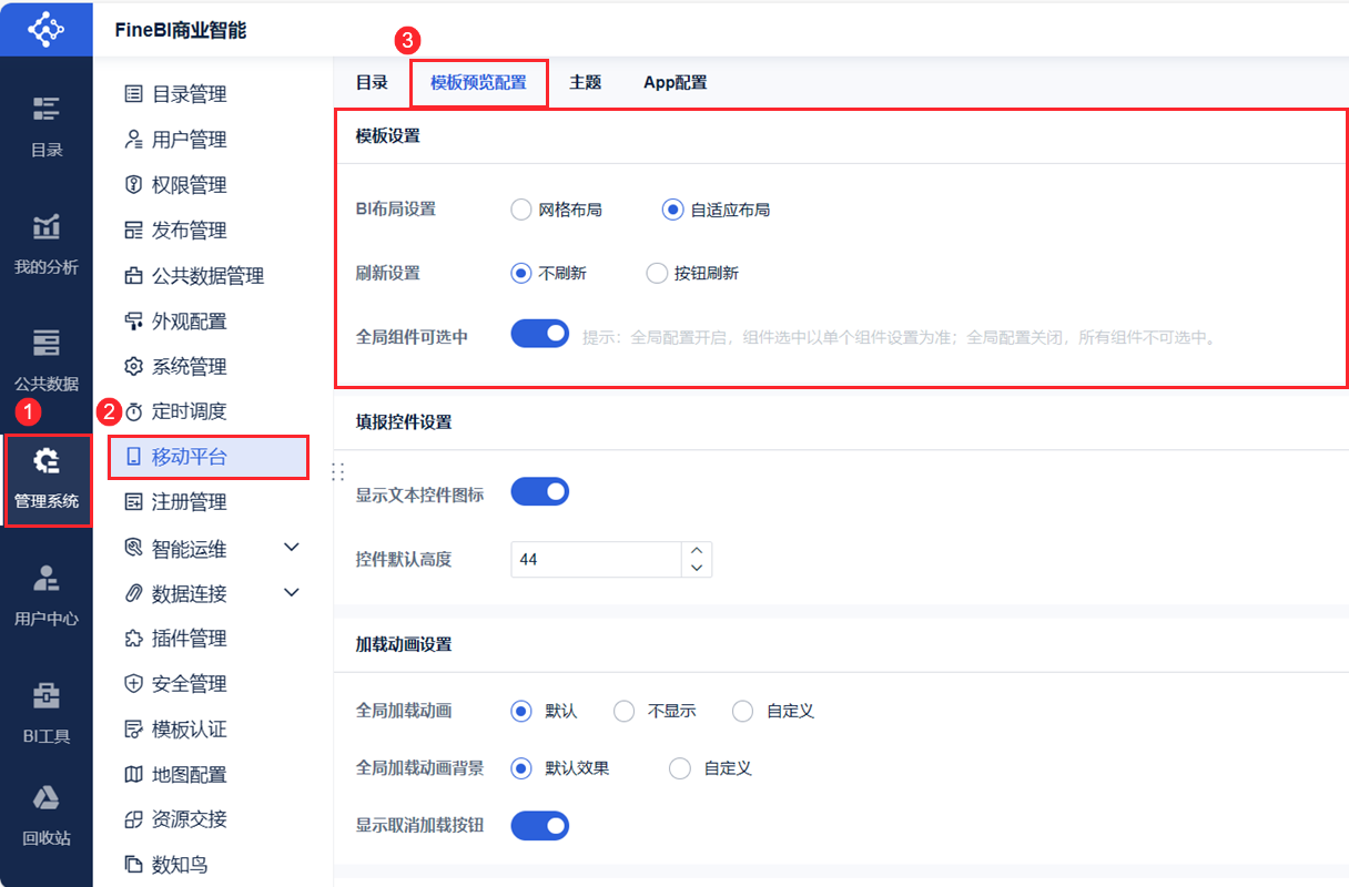

以管理员身份登录管理系统,点击「管理系统>移动平台>模板预览配置>模板设置」,用户可进行仪表板相关设置。如下图所示:
| 按钮 | 说明 |
| BI布局设置 | 用户可对移动端模板的布局方式进行选择 |
| 刷新设置 | 用户可自行选择是否可对 App 端的仪表板、HTML5 端的模板和首页进行点击刷新 |
| 全局组件可选中 | 用户可设置工程中所有仪表板在移动端交互时,是否展现组件选中效果 |

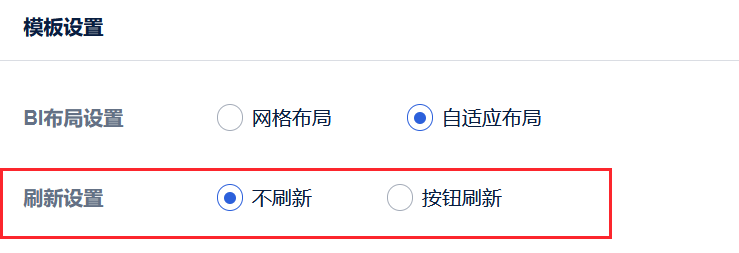

3. 刷新设置编辑
3.1 功能设置
管理员可设置移动端「刷新设置」为不刷新或按钮刷新,默认不刷新。如下图所示:
不刷新和按钮刷新的作用范围和移动端效果如下表所示:
| 刷新设置 | 作用范围 | 效果 | |
| 不刷新 | App | 主页、仪表板 | 没有刷新按钮,不能下拉刷新 |
| 目录、常用、消息 | 没有刷新按钮,支持下拉刷新 | ||
| HTML5 | 主页、目录、仪表板 | 没有刷新按钮,不能下拉刷新 | |
| 按钮刷新 | App | 主页、仪表板(横屏/过滤面板) | 没有刷新按钮,不能下拉刷新 |
| 模板(竖屏/放大) | 有刷新按钮,可以按钮刷新,不能下拉刷新 | ||
| HTML5 | 主页、仪表板(竖屏/放大) | 有刷新按钮,可以按钮刷新,不能下拉刷新 | |
| 目录、仪表板(横屏/过滤面板) | 没有刷新按钮,不能下拉刷新 | ||

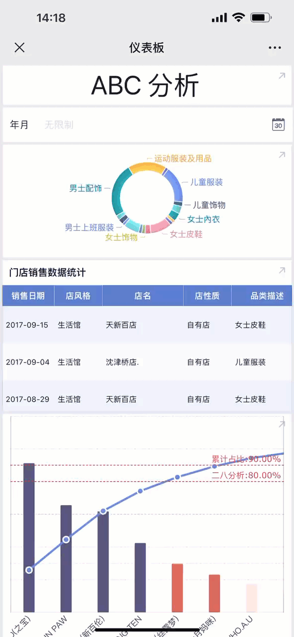

3.2 效果查看
若刷新设置为「按钮刷新」,移动端重新登录后,仪表板下出现刷新按钮,App 效果如下图所示:

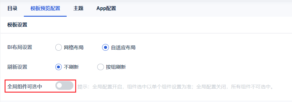

4. 全局组件可选中编辑
4.1 功能设置
默认关闭「全局组件可选中」。如果组件内部图表缩放、组件联动等交互操作,可直接对组件内部进行交互操作。
效果如下图所示:
开启「全局组件可选中」后,只有在点击激活组件的状态下才能触发,未激活组件时只响应仪表板整体滚动。
