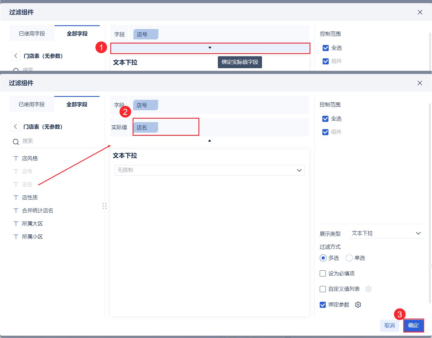

此时,用户可能会觉得,使用下拉框过滤选择的店号为 ID 字段,不容易记忆,而且已有数据为一个「店号」对应一个「店名」,希望能直接选择店名进行过滤。
可点击下拉三角,出现实际值设置项。拖入相关字段进行设置,如下图所示:
此时,在进行过滤时,表面上是过滤店名,实际是对店号进行过滤。
