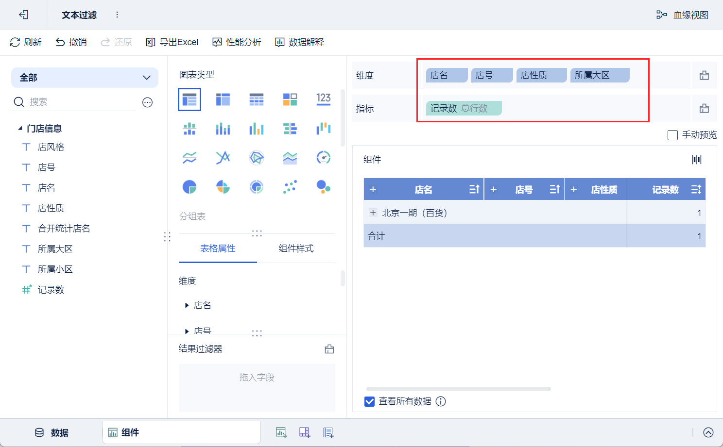

2.2 制作分组表
制作一个组件,图表类型选择「分组表」后,拖入字段,如下图所示:

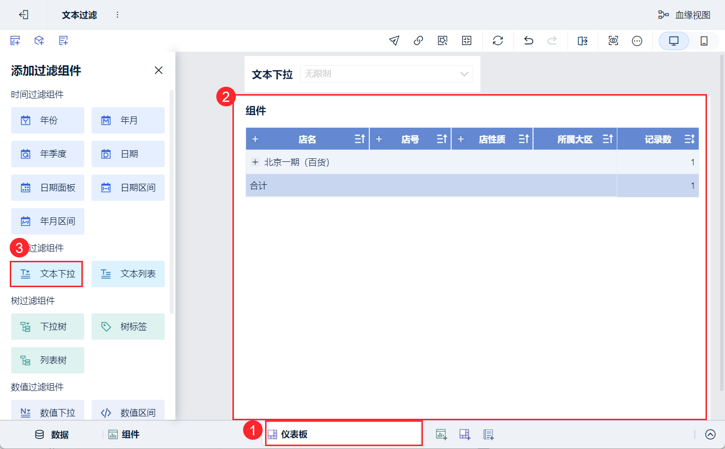

1)添加仪表板,将制作的分组表拖进仪表板中。并新增文本下拉过滤组件,如下图所示:

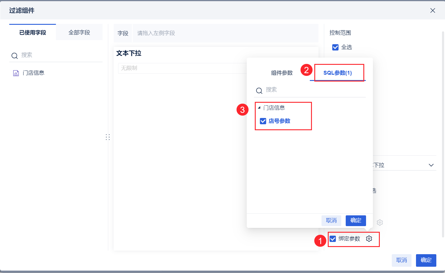

2)勾选「绑定参数」,在设置中绑定SQL参数「店号参数」,如下图所示:
注:普通用户要有一个有参数的数据集的权限之后,才会出现「绑定参数」的按钮。由于所有 SQL 数据集获取的参数都在绑定参数下拉框中,因此参数最好不要用一样的参数名。

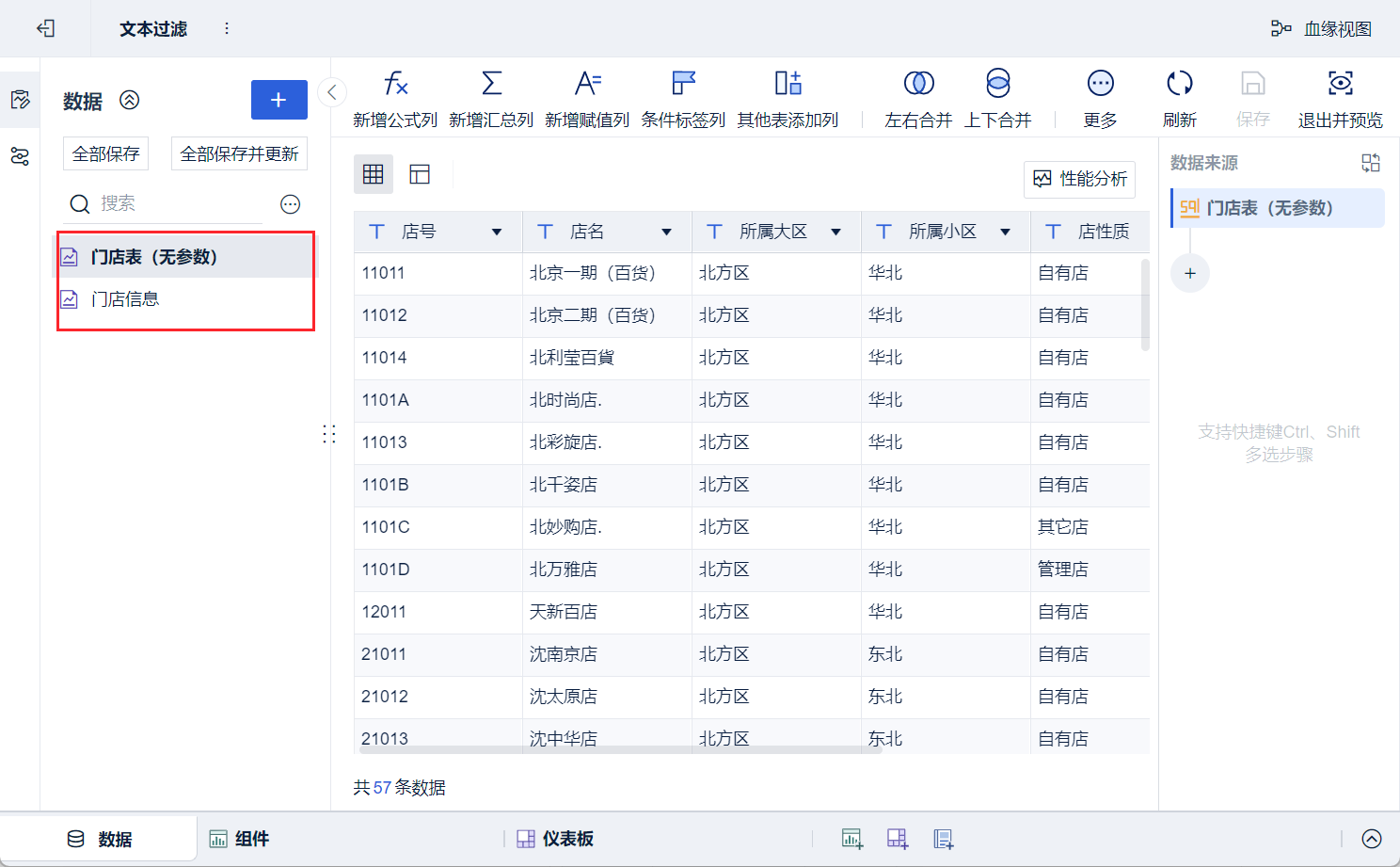

3.1.3 添加数据
创建分析主题并添加两张数据表。如下图所示:
3.2 制作分组表

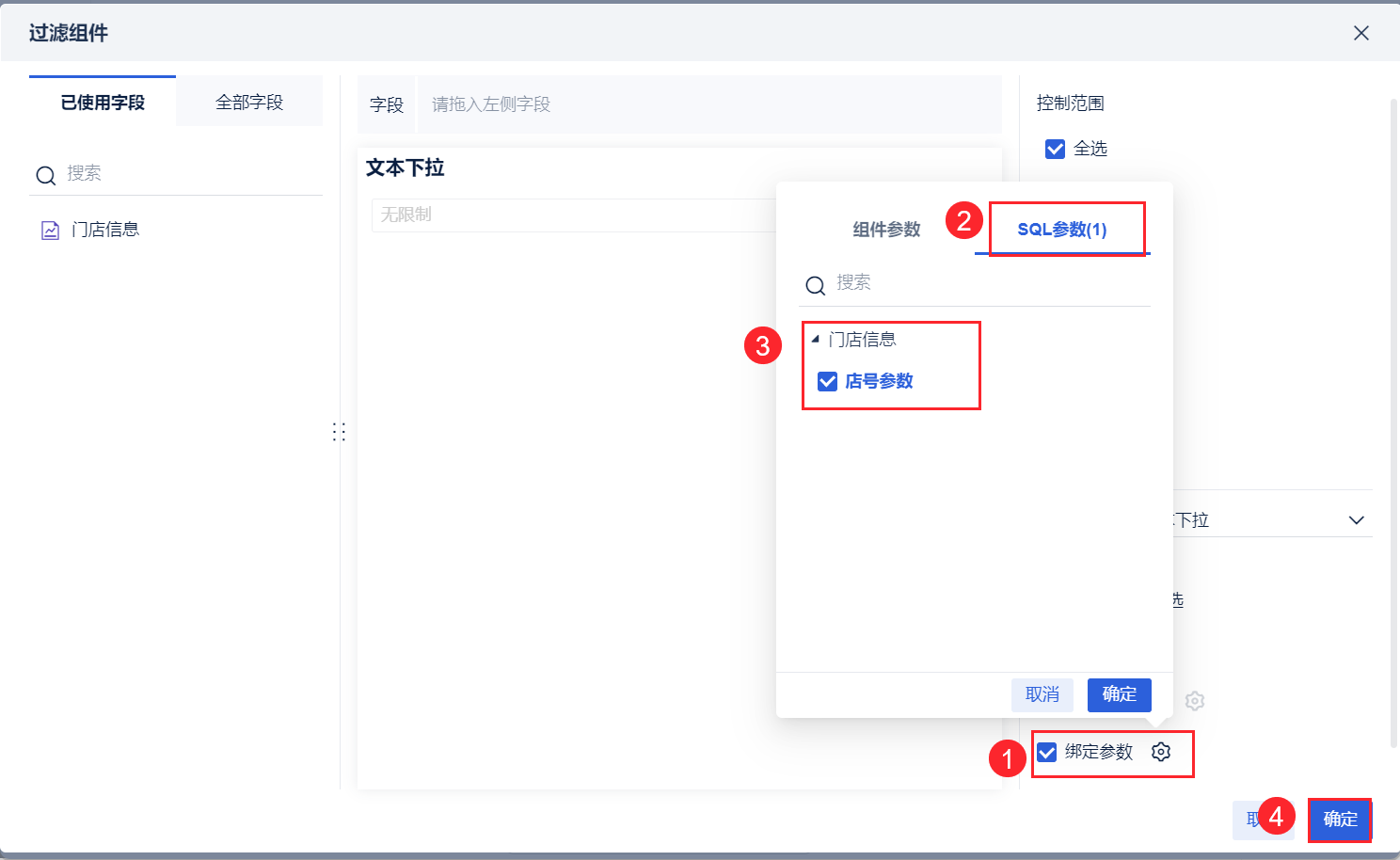

3)为了下拉框展示所有店号数据,因此需要使用「门店表(无参数)」的店号字段,将其拖入过滤组件字段栏下 ,如下图所示:
注 1:普通用户要有一个有参数的数据集的权限之后,才会出现「绑定参数」的按钮。

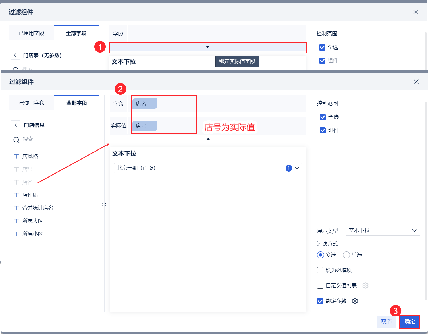

3.4 通过过滤店名过滤店号
此时,用户可能会觉得,使用下拉框过滤选择的店号为 ID 字段,不容易记忆,而且已有数据为一个「店号」对应一个「店名」,希望能直接选择店名进行过滤。
可点击下拉三角,出现实际值设置项。拖入相关字段进行设置,如下图所示:
此时,在进行过滤时,表面上是过滤店名,实际是对店号进行过滤。
