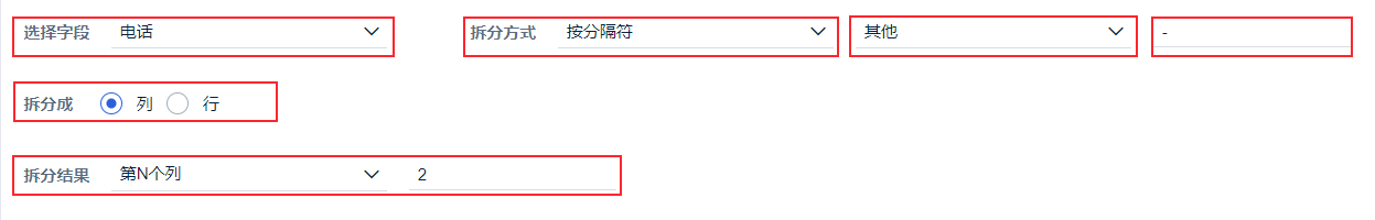

在数据编辑界面点击「更多>拆分行列」,进入功能界面,如下图所示:
功能界面如下图所示:
将字段按分隔符「-」进行拆分,拆分位置选择「第2个字段」。如下图所示:
